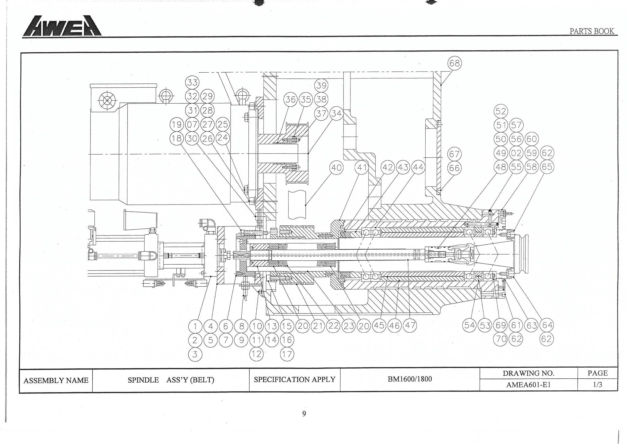

Czy moglibyscie napisać w pkt jak zdemontować tuleje chlodzącą wrzeciono (awea bm 1600) ? jakie elementy poklei? nie mam pojęcia jak się za to zabrać ( chodzi o projekt uczelniany), Proszę o pomoc
pozdrawiam i czekam na odp
