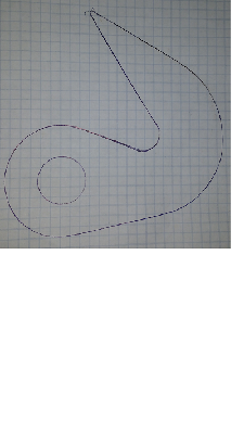

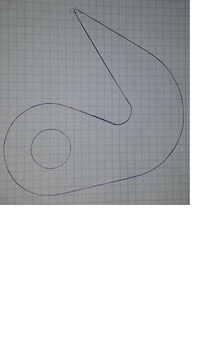

Proszę o pomoc, ponieważ sam sobie nie potrafię poradzić. Jeżeli ktoś mi podpowie jak przenieść ścieżki z rysunku o formacie.jpg do formatu .dwg byłbym bardzo wdzięczny. Chodzi o to że dostałem rysunek elementu i potrzebuje go odtworzyć w programie CAD.
W załączniku dodaje plik ze zdjęciem.

trzeba obrysować krzywą np. w inscape lub corelDraw są tutki na YT https://www.youtube.com/results?search_ ... wg+inscape
atlc
Post napisał: atlc » 26 lis 2016, 09:29
Możesz tak samo w cadzie odrysować krzywą lub skorzystać z narzędzia Raster Design Autodesk-u, które wspomaga konwertowanie grafiki rastrowej do krzywych.

Dziękuję bardzo za pomoc, bardzo się przydała. Zrobiłem może nie fachowo i nie idealnie takie wymiary jak w rzeczywistości ale trudno by było ze zdjęcia przerysować perfekcyjnie. Lecz na moje potrzeby w zupełności wystarczy. Zrobiłem tak:
- zwektoryzowałem bimapę w programie Inkscape, następnie zapisując plik w formacie .dxf
- otworzyłem w programie CAD przerysowując linie.
