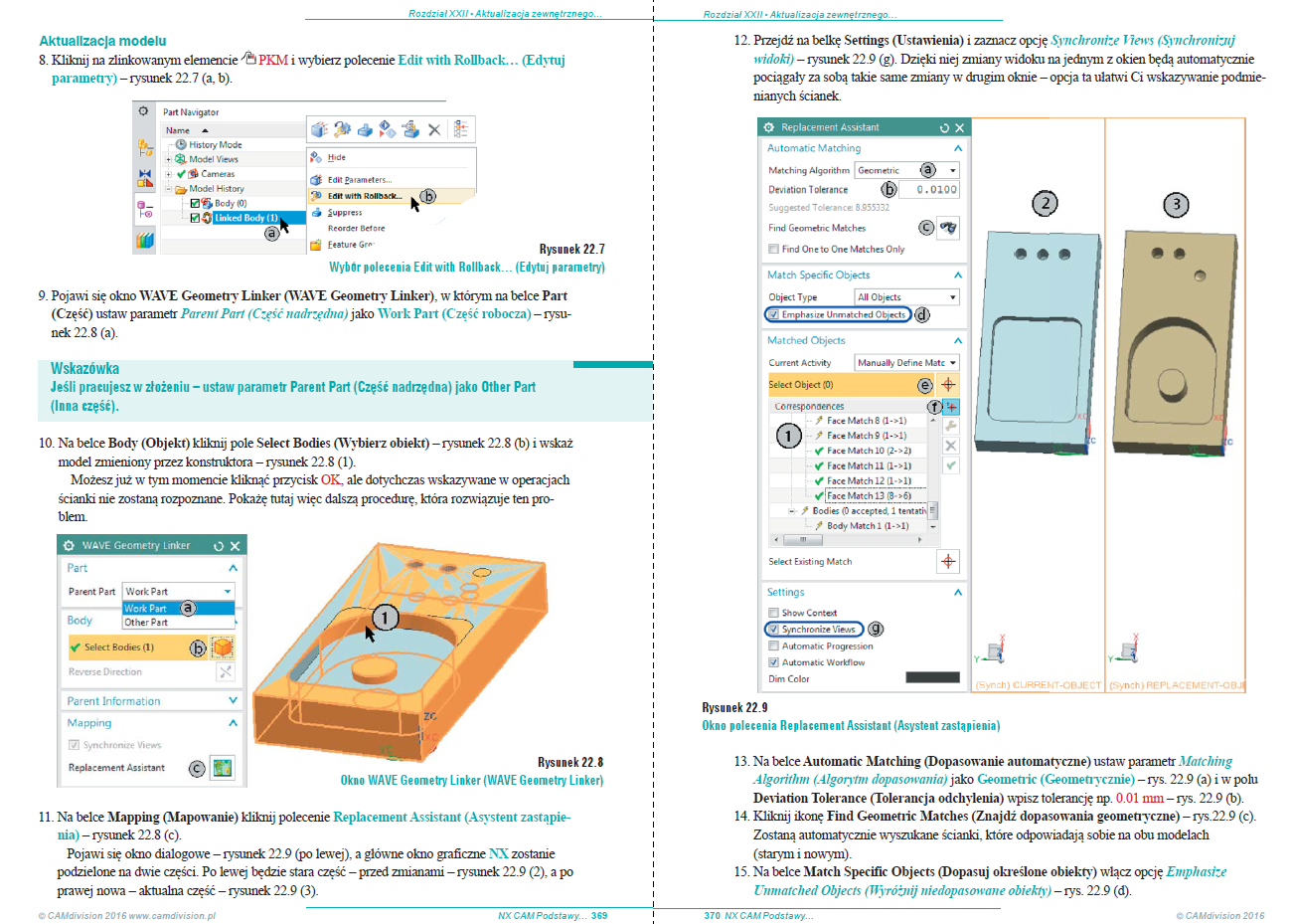

Czy jest możliwość zmiany (podmiany) części gotowej w uprzednio zaprogramowanej już geometrii ?
Rozjaśniam: Mamy część A_rev_01, z półfabrykatu B. Tworzymy sobie MCS'a, Workpiece'a, ścieżki itd. Po kilku dniach jednak klient dostarcza model (część A_rev_02) z lekko zmienioną geometrią modelu (np. wydłużenie rowka, zmiana fazy, zmiana średnicy otworu) przy zachowaniu poprzedniego półfabrykatu B.
Czy istnieje możliwość podmiany A_rev_01 na A_rev_02 z zachowaniem ścieżek ( na nowo samo generowanie oczywiście z jakimiś błędami) ale bez ponownego programowania od zera?

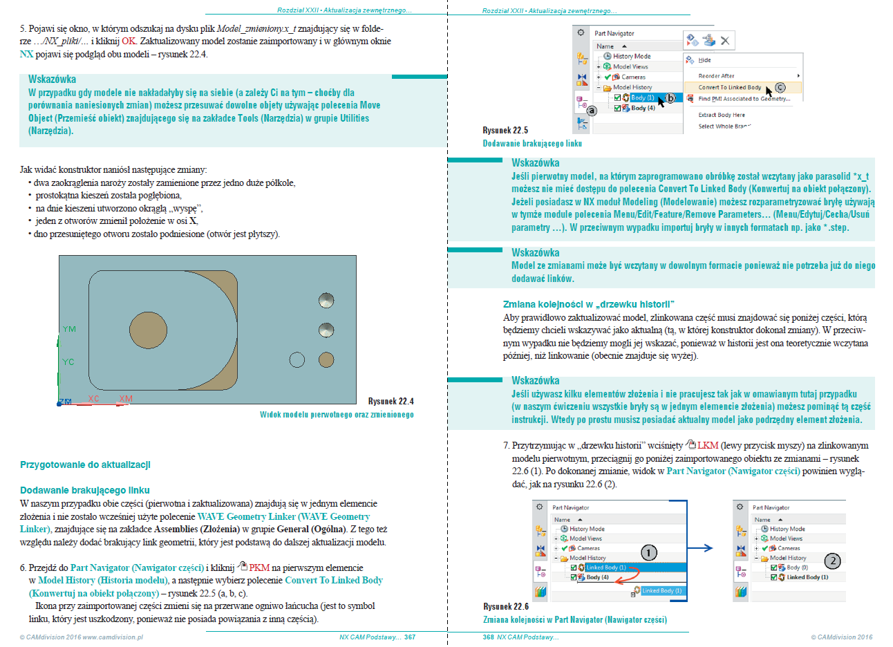

Dodajesz nowe Body do modelu i usuwasz stare. Zostają wszystkie operacje, natomiast musisz na nowo zaznaczyć wszystkie powierzchnie np. na podstawie backupu.

- może przez Wave Geometry Linker:

nxcam pisze: może przez Wave Geometry Linker:
sprawdzę w wolnej chwili.

Można jeszcze skorzystać z Synchronous Modelling i wprowadzić zmiany na podstawie nowego modelu.

nxcam,
Czy jesteś w stanie nagrać mi filmik (np. na youtube) jak robić dobrze taką podmianę na złożeniu ?
Przyrząd, półfabrykat i model dodane do głównego pliku złożenia na którym to powstają ścieżki narzędzia. I jak w takiej sytuacji podmienić model dzięki wave geometry linked.
Ścieżki robione są też na bryłach uzyskanych z wave geometry linked a modele wygaszone.
