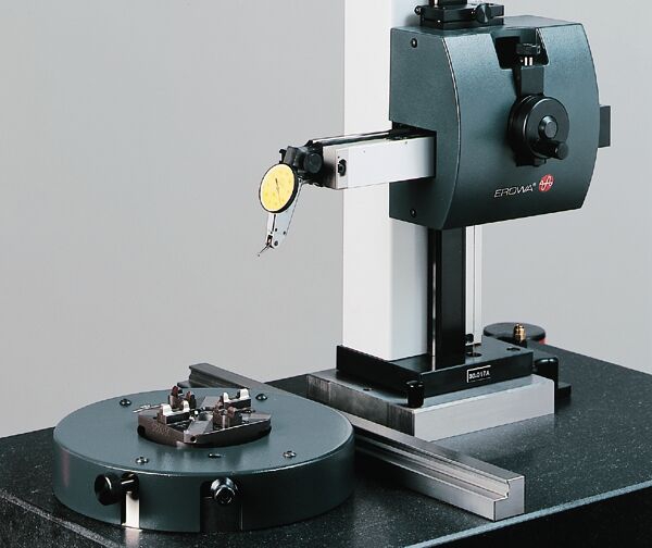

Poszukuję osoby która miała by pojęcie na temat obsługi PreSet`a firmy EROWA.
Wcześniej w pracy mieliśmy stary preset 2d niestety ostatnio całkowicie odmówił posłuszeństwa.
Udało nam się załatwić nowy takie cudo EROWA PreSet 2D Basic z 2006 roku, aby usprawnić offsetowanie elektrod EDM, niestety mamy problem.
Nie mamy pojęcia jak zmienić w ustawieniach współrzędne układu względem którego oblicza nam offsety. Wszystko jest tak rozkalibrowane, na dodatek nie mamy instrukcji od niego.
Teraz muszę wszystko robić na maszynie,a to zajmuję trochę czasu i jest upierdliwe.
Taki sprzęt i się tylko kurzy.

Post napisał: zibi » 03 lis 2016, 08:29
Pokaż ekran od niego. Na starszym urządzeniu mam ikonę układu współrzędnych - jakby bazy i na boku erowy kasuje 40mm więc mam X w osi obrotu.

Post napisał: pinkley » 10 lis 2016, 01:29
Zdjecie, ktore pokazales pochodzi z prospektu reklamowego.
Prosze pokazac jaki masz wyswietlacz , oraz koncowke pomiarowa.
Jesli jest to cieklokrystaliczny wyswietlacz Heindenhaina ( nie LCD ), to moge pomoc.
Jesli to stary monitorek Visuelesta to tez mam instrukcje.
Jesli to najnowszy wyswietlacz z monitorem LCD i oprogramowaniem pomiarowym
to radze poprosic o pomoc przedstawiciela EROWY ,pana Piotra Boguckiego.
