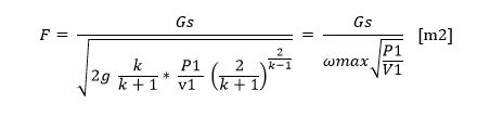

baruję się z obliczeniami dyszy powietrznej konkretnie to przekroju
z tego co udało mi się wyszperać w tonie książek to mam wzór
taki jak poniżej wszystko było by ładnie i pieknie lecz
Gs - jest w kg/sek można to jakoś zastąpić według was lub jakiś alternatywny wzór
dzięki któremu udało by się obliczyć pole / przekrój dyszy
pozdro
