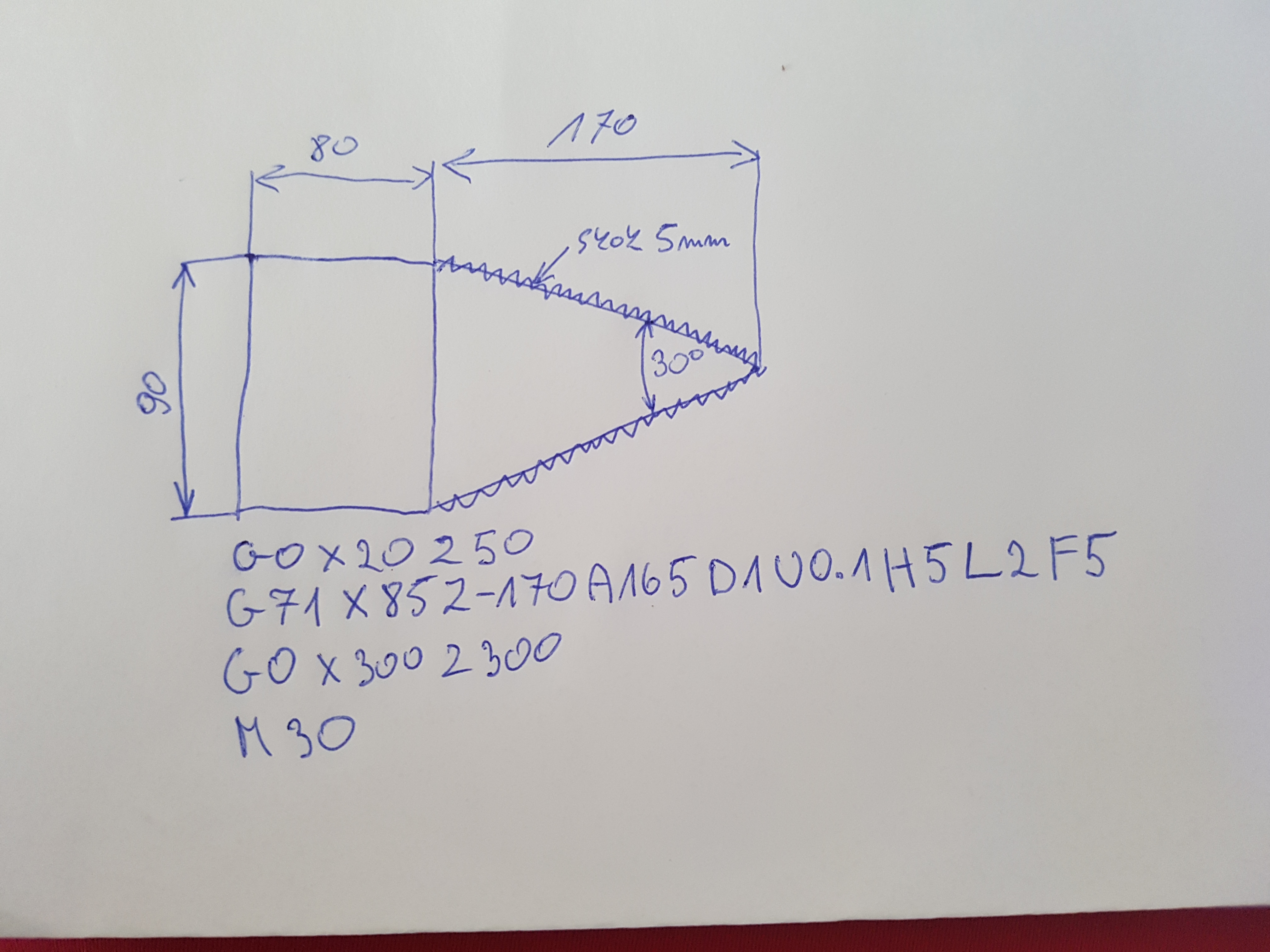

czy ktos wie jak bedzie wygladal cykl gwintowania po stozku z g71
prubuje na mojej okumie lb15 osp5020l i mi maszyna glupoty robi niewiem co jest grane
chce zrobic gwint na dlugosci 170mm kont stozka 30 stopni srednica najgrubsza 90mm

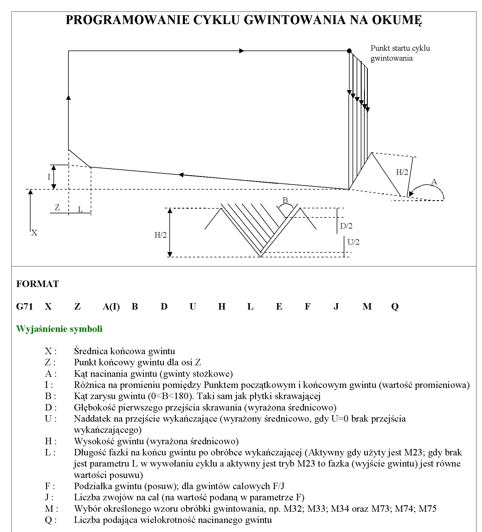

yyyy tak w ksiazce jest pisane to juz niewiem
[ Dodano: 2016-10-27, 22:24 ]
WZÓR, http://cncmanual.com/okuma-g71-g72-threading-manual/

jasiekxtr1987 pisze:yyyy tak w ksiazce jest pisane to juz niewiem
Fakt .... , pracuje na Haas i u mnie to cykl obróbki zgrubnej.
.... odpisałem jakby z automatu. :mrgreen:
Wrzuć swój program , to się zobaczy co źle napisałeś.

Krzycho_Wporzo, wiem fajnie ladnie opisane ale pierwszy raz robie z tego cyklu program tylko cos zle wpisuje nizej zamieszczam rysunek i moj program Obrazek

jasiekxtr1987 pisze:Krzycho_Wporzo, wiem fajnie ladnie opisane ale pierwszy raz robie z tego cyklu program tylko cos zle wpisuje nizej zamieszczam rysunek i moj program
W/g mnie cykl do końca jest nie rozpisany.
Parametr M określ i dodaj do tego cyklu.

Post napisał: jasiekxtr1987 » 28 paź 2016, 17:05
Krzycho_Wporzo,
G71 X83.9 Z-170 I-45.55 D0.25 U0.05 U0.05 B60 H6.1 M22 M73 M32 F5
MUSIALEM JESZCZE DODAC F5 ALE MASZYNA I TAK IDZIE W ZLA STRONE TZN DO WZECIONA NA MINUS W X ALE JAK ZMIENIE I BEZ MINUSA WYWALA EROR
[ Dodano: 2016-10-28, 17:09 ]
A MOZE TO MA BYC G72? ZEWNETRZY WEWNETRZNY ?
