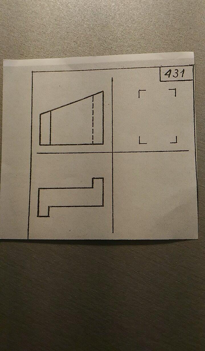

Dobry wieczór wszystkim!
Zaczęłam od października studiowanie MiBM i na wtorek mam projekt z rysunku techicznego.
Otóż dostałam projekt zrobienia trzeciego rzutu już na kartce A4 jak i zarazem w 3d .
Czy zrobiłam rzut z lewej poprawnie ?Obrazek

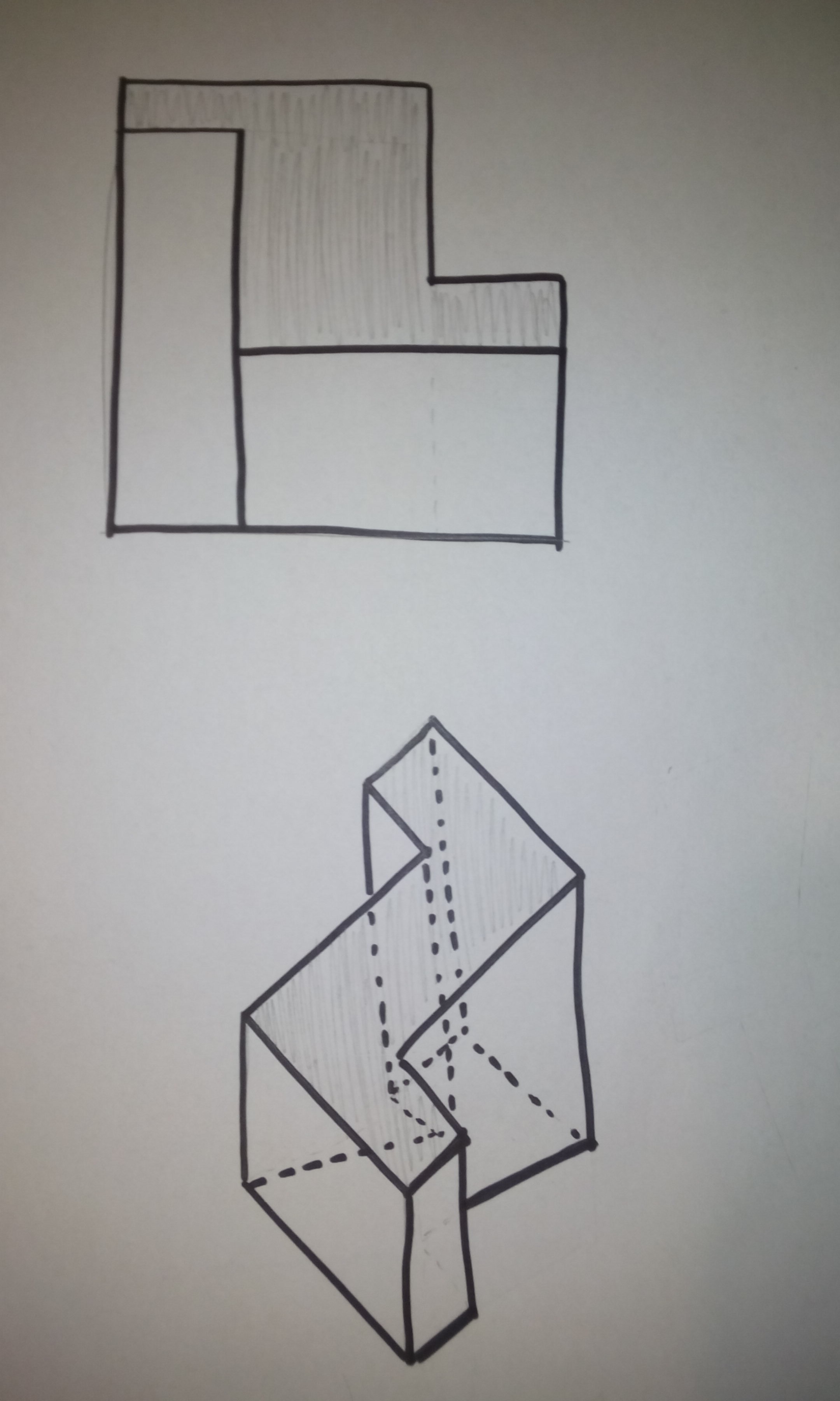

Raczej tak:
Oczywiście lepiej bym zrobił, gdybym nie robił linii nie widocznych.
Zaznaczyłem płaszczyznę, którą widać z góry.
Proszę o info, czy jest OK, bo nie jestem pewny ;)

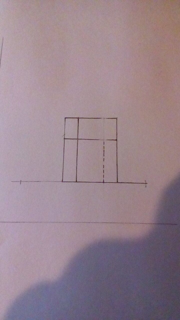

madzia2161
Posty: 17
Rejestracja: 22 paź 2016, 19:13
Lokalizacja: Gorzów
Post napisał: madzia2161 » 22 paź 2016, 21:13
nie wiem dlaczego wyszedł Ci taki rzut z lewej

Rozumiem, że co do idei (proszę o milczenie nad marnym szkicem) tak to powinno się przedstawiać.
Madziu: Bo to Z, jest ścięte po skosie jak maczetą przez łeb i z lewej widać górę.
I nie pytaj o nic więcej, bo nawet ja Ci napiszę, żebyś pomyślała o innym kierunku - to zadanie jest mega proste.
