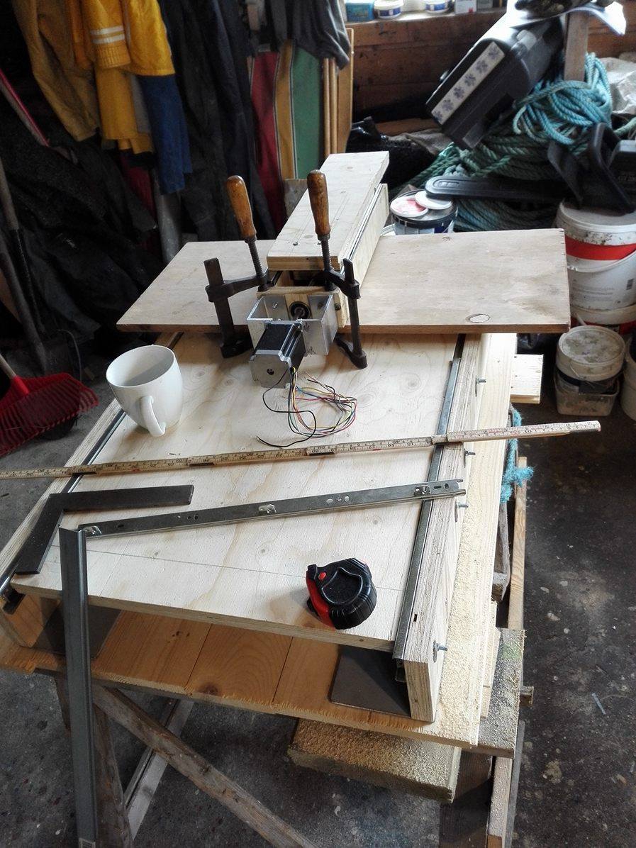

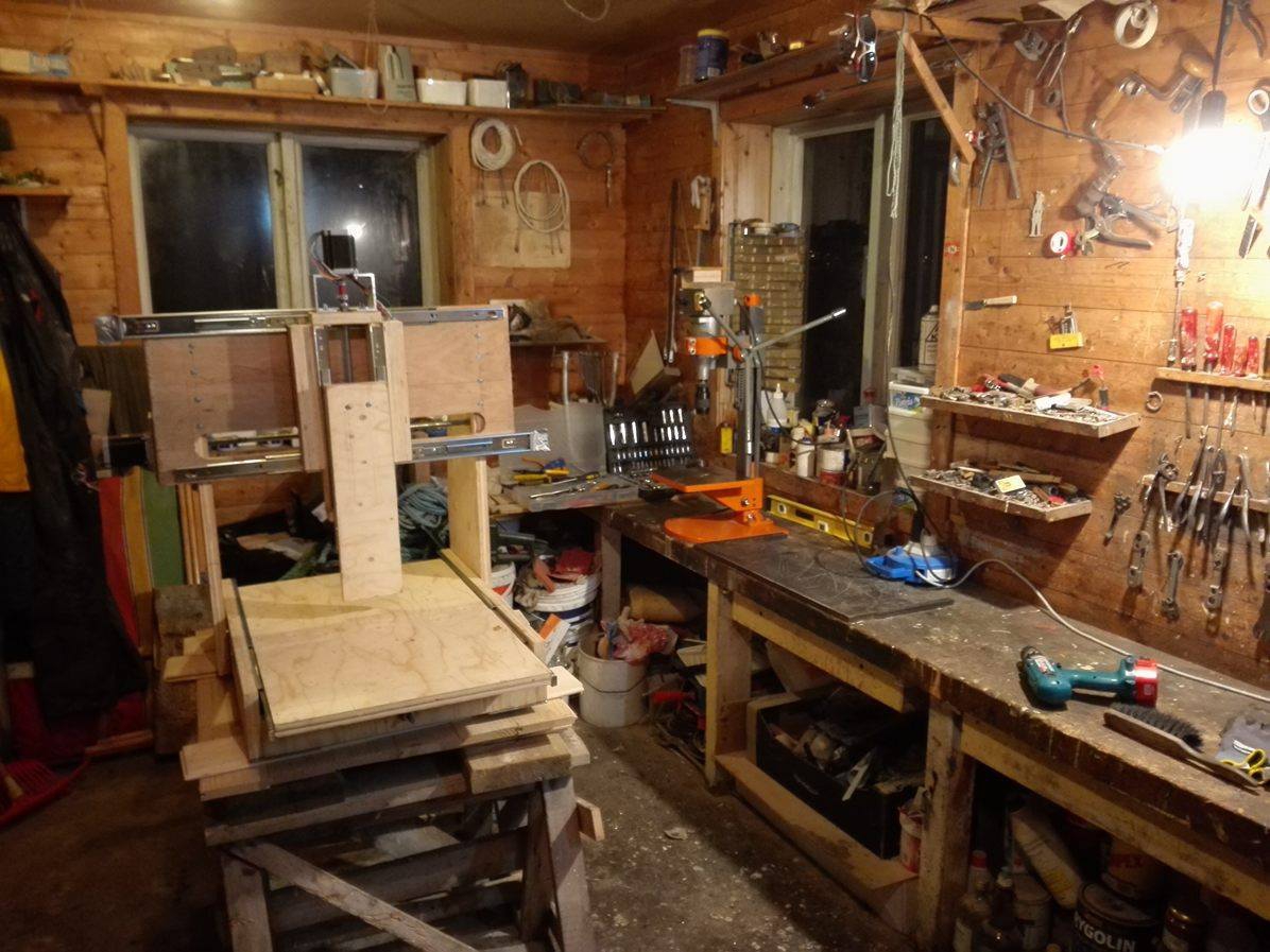

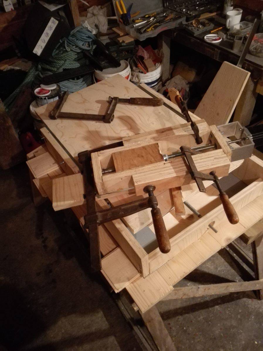

Rok temu zobaczyłem na youtube frezarke cnc diy i postanowiłem taką mieć.
Znalazłem forum poczytałem i zrobiłem, wczesniej nie miałem zadnego kontaktu z tym tematem wiec wybaczcie niescisłosci cała moja wiedza pochodzi z forum.
Jak ta zadziała to następna będzie 300 kg stalowa
ta ma być tylko i wyłącznie do nauki.

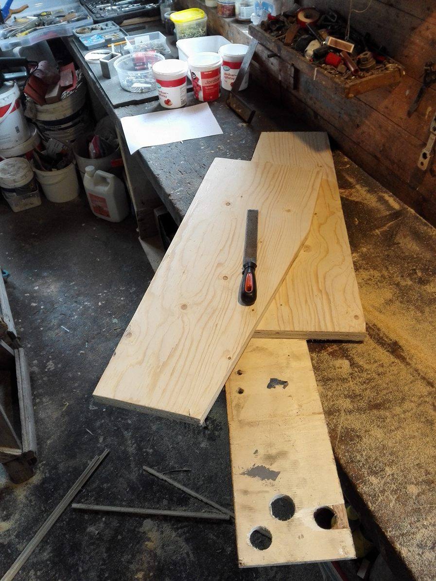

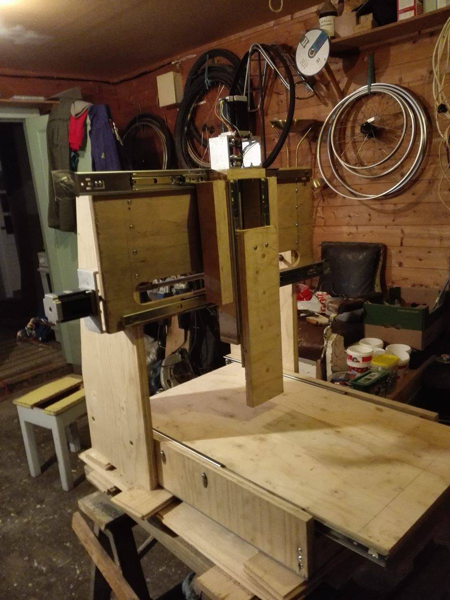

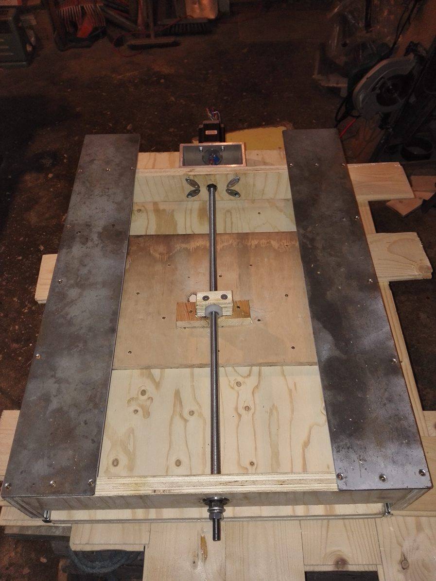

Konstrukcja
sklejka 24 mm dostałem od kolegi
prowadnice szufladowe
sruby napdowe szpilki budowlane
silniki 3 Nm z multiprojekt
sterowanie zelrp
tak wyszło

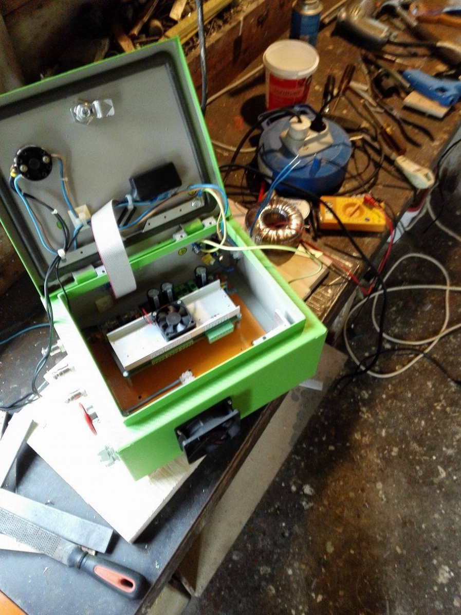

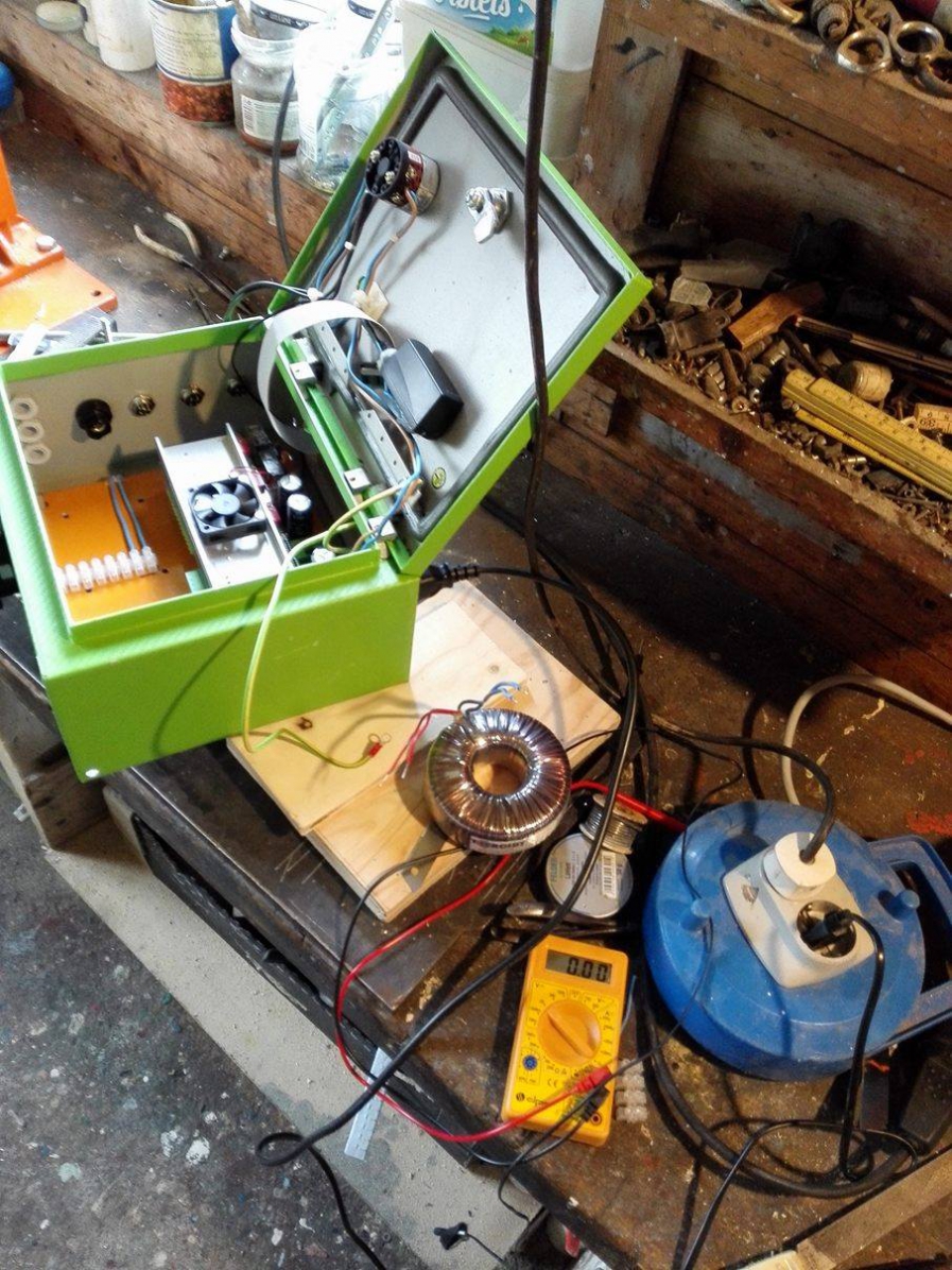

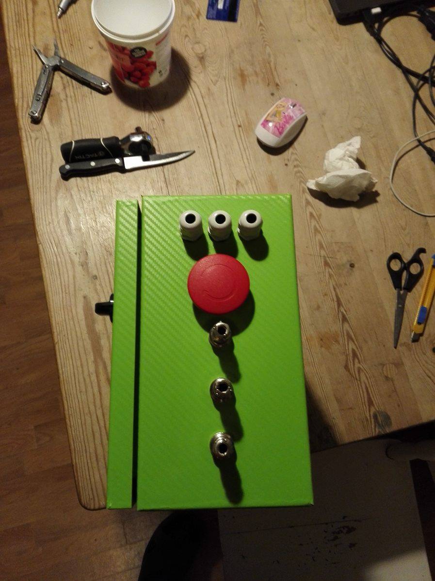

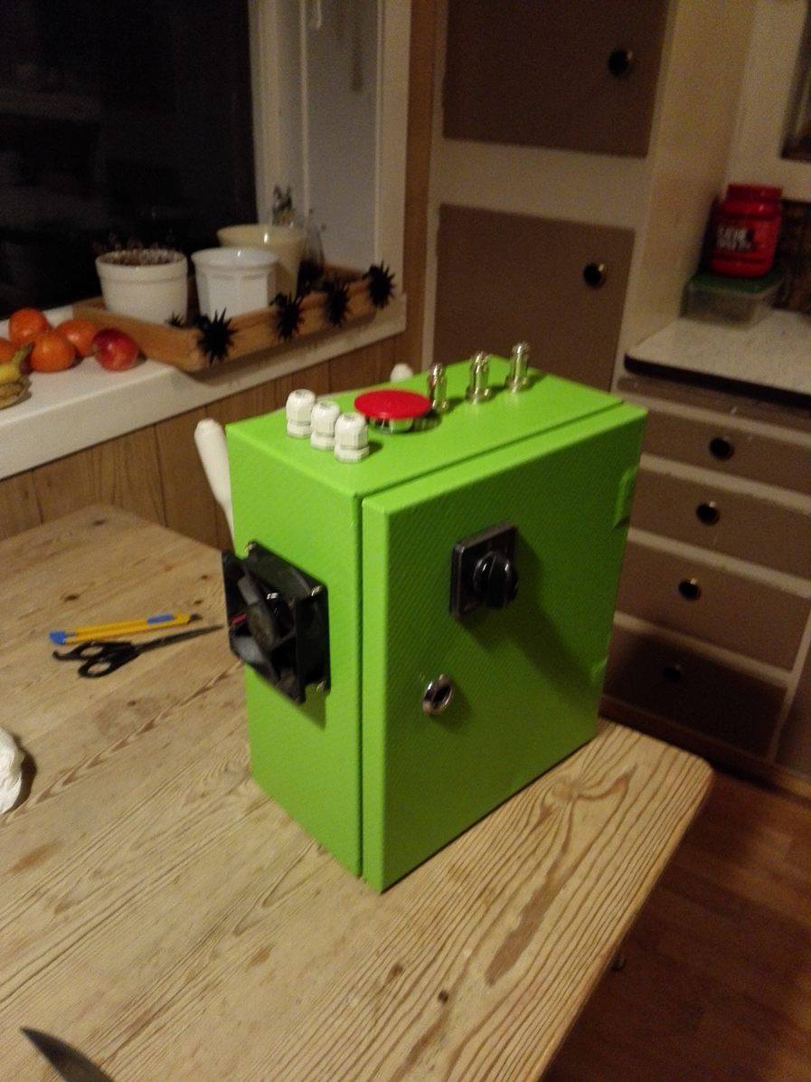

i jeszcze sterowanie
[ Dodano: 2016-10-16, 16:42 ]
[ Dodano: 2016-10-16, 16:44 ]
A teraz najlepsze, nie mam pojęcia jak to uruchomić

Fajna maszynka :]
Jako że to tylko konstrukcja do nauki, to nie proponuję dwóch par prowadnic na oś, natomiast warto rozważyć(o ile rzecz jasna masz możliwość/ochotę) zamocowanie prowadnic zetki tak jak to zrobiłeś w wypadku stolika, tzn. coś jak poniżej:
Stacje dokujące miały zazwyczaj przyzwoite LPT(czasem nawet z optoizolacją), więc powinno działać bez problemu(te mogą się natomiast pojawić ze strony wszelkiej maści ustawień energooszczędnych).

NFZ pisze:Fajna maszynka :]
bardzo dobry pomysł z takim ustawieniem prowadnic w osi z,
mogłem tak ale jak zadziała to nie zmieniam jak tylko silniki sie ruszą i komunikacja zadziała to zaczynam spawać stalową rame

I jeszcze jedno pytanie.
Czy ktoś z bardziej doświadczonych kolegów wie jak połączyć 8 przewodowy silnik z czterema wejściami w sterowniku, oraz czy do połączenia mogę użyć kostek czy muszę lutowac?
Okazuje sie że konstrukcja to nie problem ale szczegóły już tak.

[email protected] pisze: 8 przewodowy silnik z czterema wejściami w sterowniku
jeśli silnik ma opis - to połączyć zgodnie z opisem.
Można też dokonać identyfikacji organoleptycznej...
1. WYKRYCIE PÓŁFAZ należy zidentyfikować pólfazy (zapisać na kartce kolory)... zwarcie przypadkowo dwu wybranych przewodów - jeśli to półfaza - silnik przy obrocie stawia opór...
2. PRZYNALEŻNOŚĆ PÓŁFAZ DO FAZ zwieramy równocześnie dwie półfazy zidentyfikowane w (1)... jeśli półfazy należą do jednej fazy - opór przy obrocie jest "ząbkowany".. jeśli opór jest bardziej płynny - zwarte półfazy należą do faz przeciwnych
3. sFAZOWANIE. Nie wiemy które kolory to początki faz.... Łączymy dwie półfazy szeregowo... a końce zwieramy... jeśli takie połączenie stawia opór- to wykonaliśmy połączenie szeregowe zwarte... jeśli brak opory -> połączenie równoległe rozwarte...
przykładowe kolory przewodów ośmioprzewodowca...
umowna faza A to:
RED,YEL
BLU,BL
faza B:
WHT,ORG
BRN,GRN
połączenie równoległe...
A: RED+BLU, YEL+BLK
B: WHT+BRN, ORG+GRN
szeregowe
A:RED, BLK (połączyć YEL+BLU)
B:WHT, GRN (połączyć ORG+BRN)
najlepiej zaciskać + tulejki... + ew. lutowaćpołączenia mogę użyć kostek czy muszę lutowac
połączenie na kostkach bez lutowania -- prowizorka... mało trwała, nie do zaakceptowania przy większych mocach/silnikach...

to zależy...[email protected] pisze:A jak to najbardziej rozsądnie połączyć równolegle czy szeregowego ?
Jeśli zależy nam na osiągach - to połączenia równoległe pozwala na uzyskanie wyższej mocy/prędkości... oczywiście, w połączeniu równoległym potrzebny jest 2x większy prąd niż w szeregowym, dlatego potrzebny jest odpowiedni sterownik. Sądząc z obrazków... zapewne sterownik na 4A i silniki w połączeniu równoległym na 4A...
