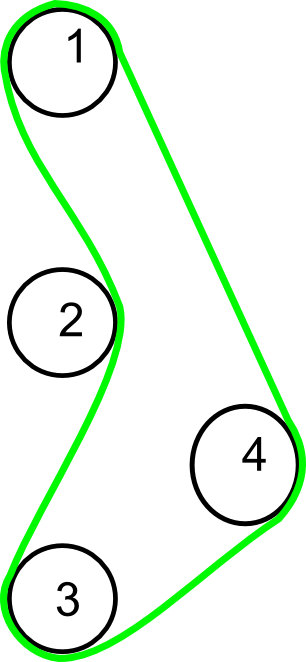

Cześć,
Czy ktoś mógłby podpowiedzieć jak rozwiązać napęd w takim oto problemie.
Maszynka z dwoma zespołami ostrz na wałkach do heblowania (strugania). Zespoły pracują przeciwbieżnie (obracają się w przeciwnych kierunkach) i są umieszczone nad sobą. Zespoły zamocowane są na prowadnicach liniowych i za pomocą silników krokowych i śrub trapezowych regulowana jest wysokość na jakiej znajdują się ostrza. Przy czym oba zespoły poruszają się symetrycznie względem określonego poziomu stołu maszyny. Czyli zawsze o dokładnie taką samą odległość od tego poziomu odsuwa się zarówno dolny jak i górny zespół ale w przeciwnych kierunkach na pionowej osi.
I tu właśnie pojawia się problem.
1. Jak rozwiązać napęd obu zespołów przy pomocy jednego silnika? Chodzi o napęd roboczy a nie posuwu.
2. Jak dobrać moc takiego silnika? Załóżmy, że długość robocza ostrzy to 25cm, za jednym przebiegiem każde z ostrzy będzie zbierało drewno na maksymalną głębokość 8mm. Praca będzie w drewnie lipowym, olchowym, sosnowym. Chciałbym aby realny posuw materiału był na poziomie do 5cm/s.

mierzył bym w pasek dwustronnie zębaty, napinacz ze stałą siłą naciągu , co do silnika (2x8mm na 25 cm ) to musisz dać trochę mocy,

Myślałem o takim układzie jak w załączniku.
Koło 1 i 2 to wałki skrawające. 3 to wał silnika a 4 to napinacz. 1, 2 i 3 są w jednej pionowej linii. 1 względem 3 jest nieruchome. 2 porusza się w pionie "pomiędzy" 1 i 3. Zakres ruchów jest taki, że chcę obrabiać drewno o grubości ok 25-27mm. Zbieram z tej grubości od 1 do max 7-8 mm na stronę. Kiedy i ile zbieram decyduje sterownik sterujący posuwem wzdłużnym i rozstawem pomiędzy elementami skrawającymi.
Posuw nie musi być jednostajny. Mogę sterować odpowiednio. Dla mniejszej grubości skrawania dam szybciej dla dużej wolniej. Chciałbym jednak uzyskać prędkość posuwu rzędu 3-4cm/s przy maksymalnym zbieraniu.

silnik proponuję przesunąć w lewo aby uzyskać większe opasanie (więcej zębów zazębienia) koła na wałku nr.2

Nie znalazłem jakichś "łatwych" materiałów do wyliczania mocy typu kalkulatory więc podszedł od drugiej strony. Popatrzyłem w opisy dostępnych grubościówek i jakie mają parametry. Z analizy wynika że średnio na zestruganie 1cm3 drewna w ciągu 1s potrzeba ok 32W.
Zatem przy moich założeniach wychodzi mi prędkość skrawania około 175 cm3/s co po przemnożeniu daje zapotrzebowanie na moc po 2,8kW na wałek czyli łącznie ok 5,6kW
W sumie czegoś takiego się spodziewałem.

Zostań przy pasach choć ja bym proponował pas wielorowkowy obustronny ze względu na obroty i nieuniknione zapylenie - w zębatym masz szanse na ciągłe ubijanie pyłu w ząbkach kół pasa.
