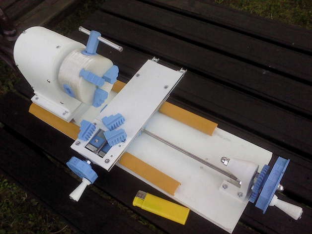

sistinas świeca na tokarce ? - fenomen, ale można sobie zrobić, do niskoobrotowego napędu dokupić plastikowy uchwyt i układ chłodzenia materiału (tut. świeca) do tego układ kopierski albo wydrukować 3D : Obrazek

Tokarka z 3D - fajna sprawa, tylko wątpie żeby mi nowicjuszowi udało się wszystko poskładać tak żeby to chodziło i nie zabiła mnie wylatująca świeczka :)
