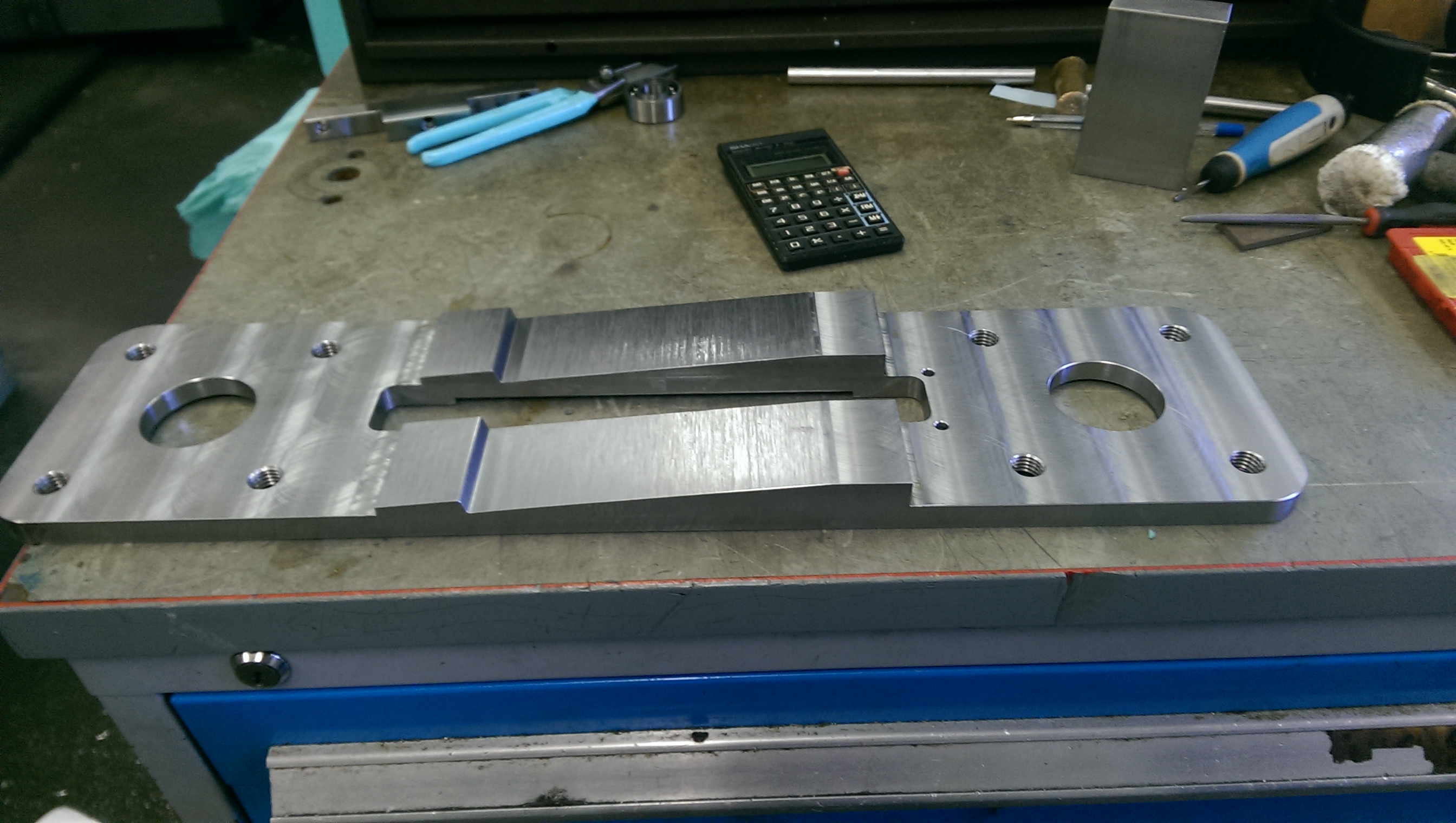

Witam, mam problemy z odkształcaniem się detali po frezowaniu. Dotyczy to zarówno stali nierdzewnej, zwykłej, czy też narzędziowej STAVAX a nawet aluminium.
Dla przykładu zamieszczam dane ostatniego problemuObrazekObrazekObrazek

Naprężenia obróbkowe.W występują zawsze,aleuwidaczniają się przy przedmiotach smukłych.

Czasem wystarczy wykonać zgrubnie odmocować zamocować i wykonać na gotowo. Czasem pomaga też obróbka odprężająca przed skrawaniem

dlatego dobrze jest na początek obrobić zgrubnie ( " oszropować" - jak to się u nas mówiło )
a potem na gotowo.
jak to ważny detal to po obróbce zgrubnej warto lekko wyżarzyć .

zdjęcie warstwy przez ostrze zawsze powoduje zgniot na powierzchni obrobionej. Im większe parametry lub przekrój zdejmowanego wióra tym głębiej sięga umocniona warstwa. A po odmocowaniu zwyczajnie się rozpycha powodując wygięcie
Czyli tutaj nie głowica tylko HSS i drobnym wiórkiem - będzie znacznie mniej wyginać

Nie tylko kwestia naprężeń od frezowania, ale bardziej naprężeń, które siedzą w materiale wyjściowym. Pytanie podstawowe z czego to wykonujesz. Bo jeśli z blachy czy nie daj Boże z płaskownika 25, to trudno oczekiwać czegoś innego. Odprężać możesz przez obróbkę cieplną,
czasem wystarczy zebranie trochę wstępne odmocowanie, prostowanie i daleej, ewentualnie jakieś wibrowanie albo nawet tylko piaskowanie (ale to przy cienszych sztukach).

Jeszcze jest kwestia zaprojektowania detalu, o której nikt nie wspomniał. Pewne geometrie są z natury sztywne, a inne mają tendencje do dużych odkształceń.
Nie wiem jakie jest zastosowanie tego, ale zostawienie materiału na coś w rodzaju żebra po obwodzie na pewno go usztywni.
