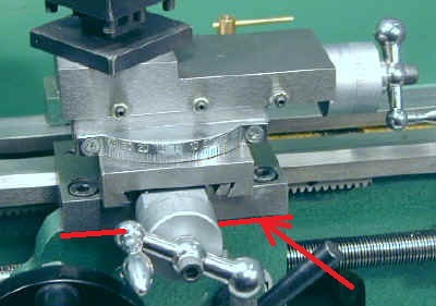

Czy może ktoś ma taką tokarkę i wymyślił jak kasować luzy z listwa zębatą.
Tam nie ma regulacji, nie specjalnie też jest miejsce żeby coś wykombinować, listwa zębata ma z 5mm grubości.
Mam jakieś pomysły ale chyba za skomplikowane mi wychodzą, chodziarz najprościej to chyba można listwę zębatą przesunąć ale to też nie gwarantuje skasowania luzu. Najlepiej by było zrobić dzielone koło zębate. ale nie bardzo jest miejsce na to... chyba
Prawdę mówiąc to jestem mało z niej zadowolony, zwłaszcza jeśli chodzi o posuw wzdłużny zrobiony ręczny na listwie, blokowanie położenia suportu kluczem ampulowym i takie tam.
Ktoś może coś przerabiał chętnie bym podpatrzył.

Ja w mojej tokarce wykonanej przez chińskich mistrzów sztuki tokarskiej :twisted: zmniejszyłem luz na listwie przez zebranie ok. milimetra materiału z dolnego suportu w miejscu zaznaczonym na foto. Luzu tego się całkiem nie usunie bo występuje też na pośrednich kołach zębatych od napędu wzdłużnego suportu, ale jest zdecydowanie lepiej. Można też opuścić listwę, ale ja uznałem że łatwiej zebrać trochę żeliwa z suportu.

też myślałem o tym ale problemem jest to ze zmieniasz również odległość do śruby pociągowej

Ja dodatkowo skrobałem ślizgi suportu dlatego luz na pokrętle był jeszcze większy niż normalnie, po tych wszystkich zabiegach dźwignia włączania posuwu nie wpada tak głęboko jak przed skrobaniem bo półnakrętka posuwu szybciej się zazębia.
