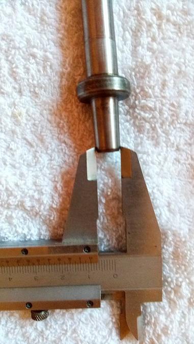

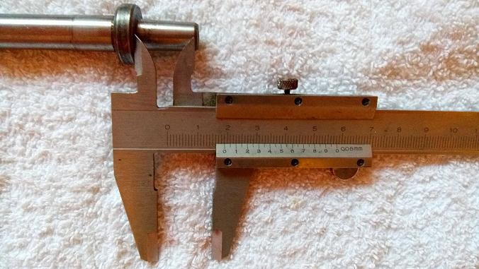

Jeśli mogę się wtrącić do rozmowy to chciałbym dodać, że stożek wewnętrzny MK1 w tej tulei redukcyjnej nie występuje na całej długości. Kończy się na około 13,5 mm od końca tulei. Średnica końcowa stożka wewnętrznego ma około 9,75mm, później następuje otwór o większej średnicy. Poniżej zdjęcie z zaznaczoną średnicą 15,73 dla stożka B16. W tym miejscu praktycznie kończy się wewnętrzny stożek MK1 więc nie wiem czy uda Ci się wykonać przejściówkę tego typu.
