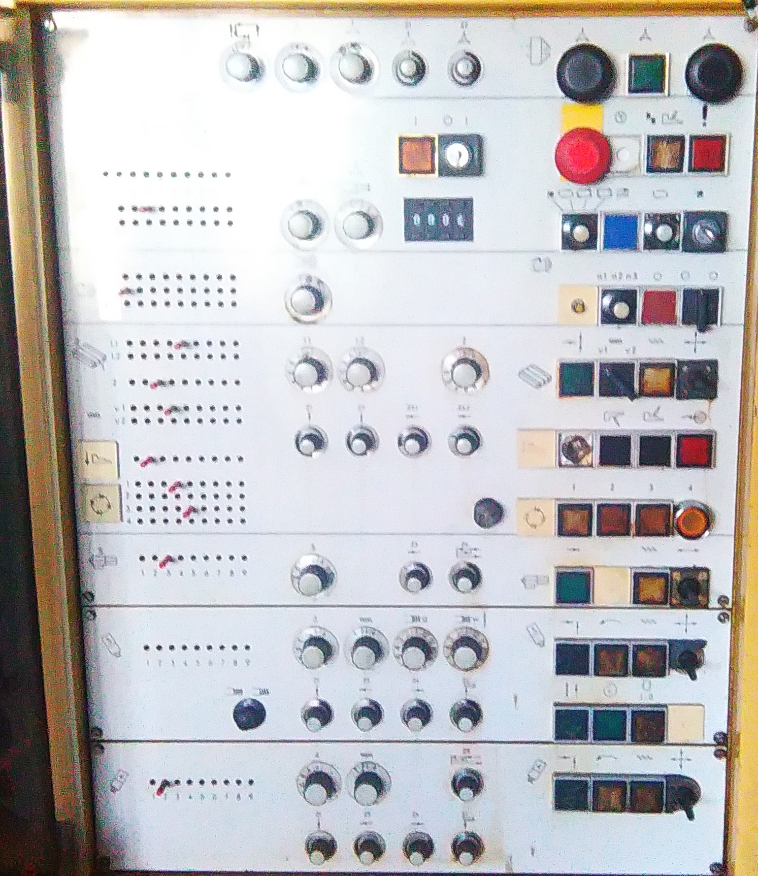

do czego służy takie sterowanie ?
Jakie spełnia zadanie ? Ma może ktoś taka maszynę z takim sterowaniem ?

Były kiedyś takie automaty miały wiele imaków sterowanie hydrauliczne . Kołkami ustawiało się kolejność imaków.

.. kupiłem właśnie za niewielkie pieniądze taką maszynę. Ponieważ jest w bardzo dobrym stanie mechanicznym, zrobię z niej maszyna zadaniową. Ale skoro ma jeszcze w miarę dobre sterowanie to spróbuje je jeszcze wykorzystać. I dlatego moje pytanie do znawców tematu.
Może ktoś pracował z taka maszynerią i ma pojęcie o takim programowaniu.

Tej nie znam, ale kiedyś miałem okazję poznać ruskie ustrojstwo, gdzie kołkami włączało się poszczególne elektrosprzęgła, czytaj - zadawało odpowiedni posuw i obroty.
W praktyce wyglądało to tak, że po przekręceniu się głowicy rewolwerowej (tokarka) maszyna włączała odpowiednie, ustawione kołkami parametry. Jeśli w danej sekcji kołków nie było, to automat pomijał to położenie głowicy i rewolwer zatrzymywał się na następnej pozycji, "opisanej" kołkami. Ech to były czasy, chciałeś zwiększyć posuw, albo obroty, musiałeś kołka przełożyć.

Powstawiaj foty maszyny i imaków. Sterowanie jest bardzo intuicyjne.

..dokładnie, takie własnie jest tylko nie rozumiem do czego służą te kołki, jakie spełniają zadanie.
Ta maszyna FEINBAU S1+VK4+0 . Posiada rozszerzenia. Wszystkie imaki znajdują na załączonym zdjeciu tablicy sterującej. Z tego co już rozpracowałem, maszyna ma spore możliwości, włącznie z nacinaniem gwintu.

Kołki i otwory tworzą specyficzną pamięć nastaw i programu technologicznego, taki kołko-PROM, k-PROM :mrgreen: . Pełnią rolę przełączników dwustanowych: ZAŁ/WYŁ (1/0),
