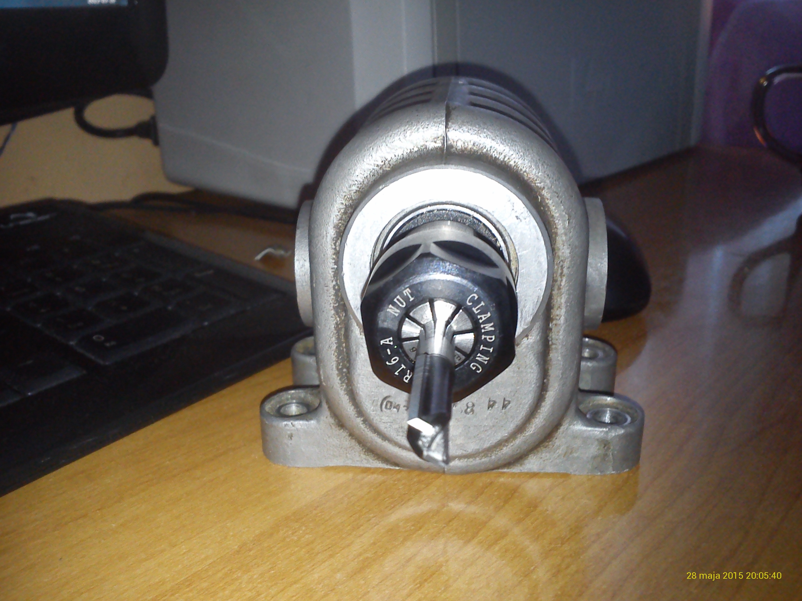

A na wrzeciennik(szczególnie niskoobrotowy) można naprawdę niejeden przydaś zaadaptować, przykład z forum sprzed jakiegoś pół roku, podnośnika od ursusa c330(bodaj pz18at), półoś z fiacika(choć to bardziej pod tokarkę), piasta od starego polara(ale mało miejsca żeby jakoś sensownie napięcie wstępne rozwiązać), ożenek taniej szlifierki pneumatycznej z szajbką i silnikiem, itp. itd. ;)
