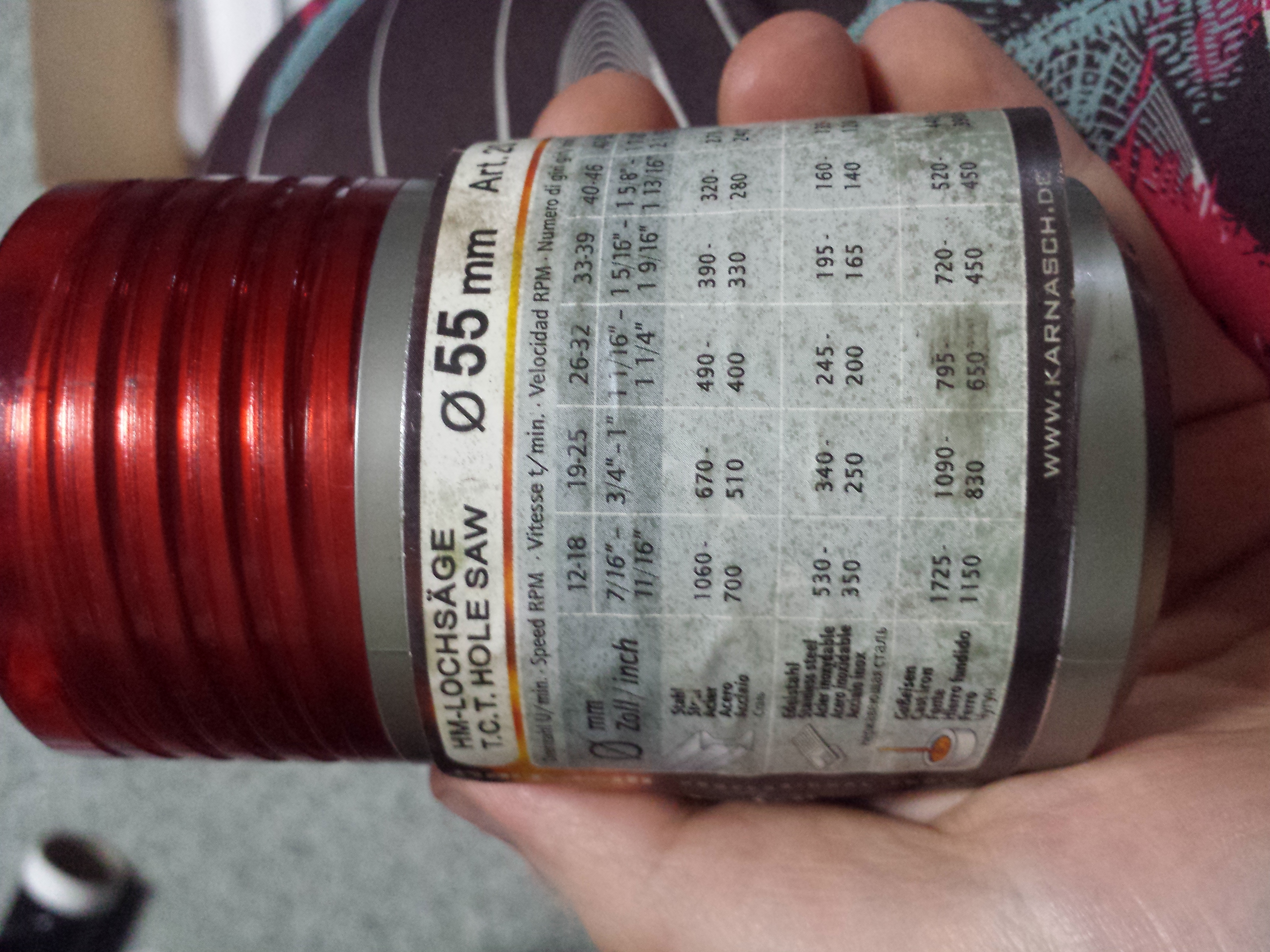

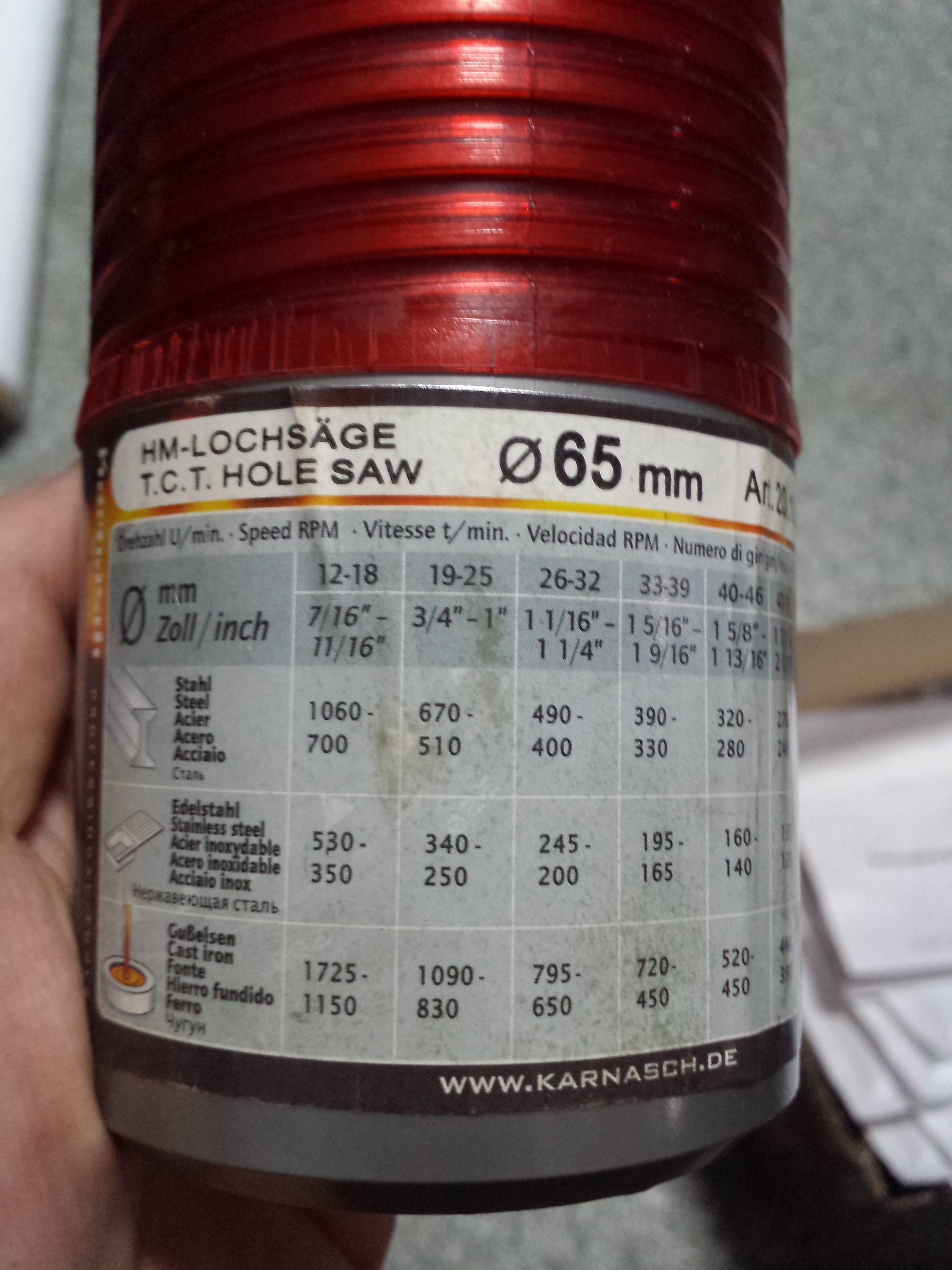

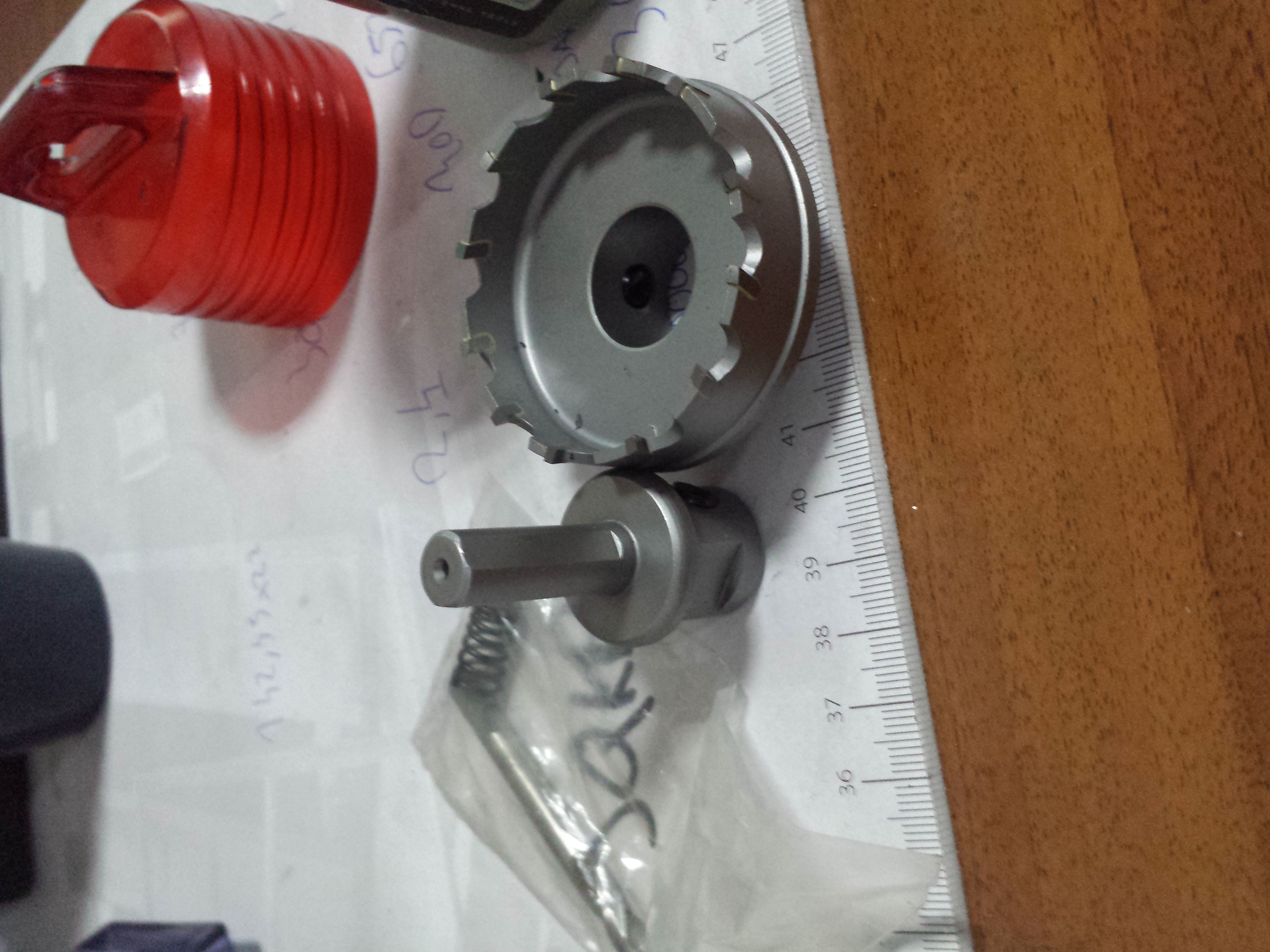

J.w zastanawiam się jaka to otwornica.Zdjęcie poniżej

Co znaczy jaka? Zwykłe wiertło koronowe z płytkami widiowymi

A nie prawda.
To jest otwornica do precyzyjnych otworow. To wiertlo ktore jest zaopatrzone w sprezyne wwierca sie razem z koronka material i ma bardzo dokladne pasowanie w tuleji. W odroznieniu od innych "koronek" a nawet frezow trepanacyjnych mowimy tu o precyzyjnym wierceniu z wieksza dokladnoscia ( czemu sluzy tez dokladniejszy zacisk ).
Dodatkowo szerokosc zbieranego materialu jest tez wezsza niz w przypadku zwyklych otwornic a tym bardziej wiertel trepanacyjnych.
A czemu wogole ma sluzyc Twoje pytanie co to jest za otwornica ?

Tutaj masz więcej szczegółów na temat tej otwornicy Karnascha
