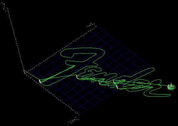

Dodaję plik z napisem Fender (producent gitar - dla tych, którzy tego nie wiedzą) oraz plik z mojego programu, w którym plik PLT został wygenerowany. Im lepiej jest przygotowana mapa bitowa, tym dokładniejsze jest odwzorowanie konturu.

Dla próby coś tam przerobiłem Twoim Piotrze programem fotkę osoby. Plik wynikowy wyszedł, ale ploter XY.... rysuje linie powrotne do punktu skąd zaczął rysować. Np. linia z punktu 'A' przez 'B' do 'C', wychodzi tak, że głowica leci do 'A', opuszcza pisak, jedzie do 'B', potem do 'C' i.... niecałkowicie unosząc pisak wraca do 'A' ciągnąc za soba smugę, czyli cienką linię - nie podnosi pisaka całkowicie :| . Dopiero w punkcie startowym 'A' podnosi pisak do góry. Dlaczego? Wychodzi całość jak na fotce niżej (strzałki wskazują przykładowe smugi). Dodam, że inne rysunki wychodza dobrze, więc to nie jest wina uszkodzenia głowicy. Taki efekt jest tylko po wygenerowaniu pliku tym programem.
Pozdrawiam - Pyrypianin.

Program nie działa idealnie. Żeby tak było krawędzie rysunku nie mogą być rozmyte. Algorytm sprawdza granice na zasadzie czarny-biały. Jeśli ręcznie poprawisz rysunek - będzie dobrze.
