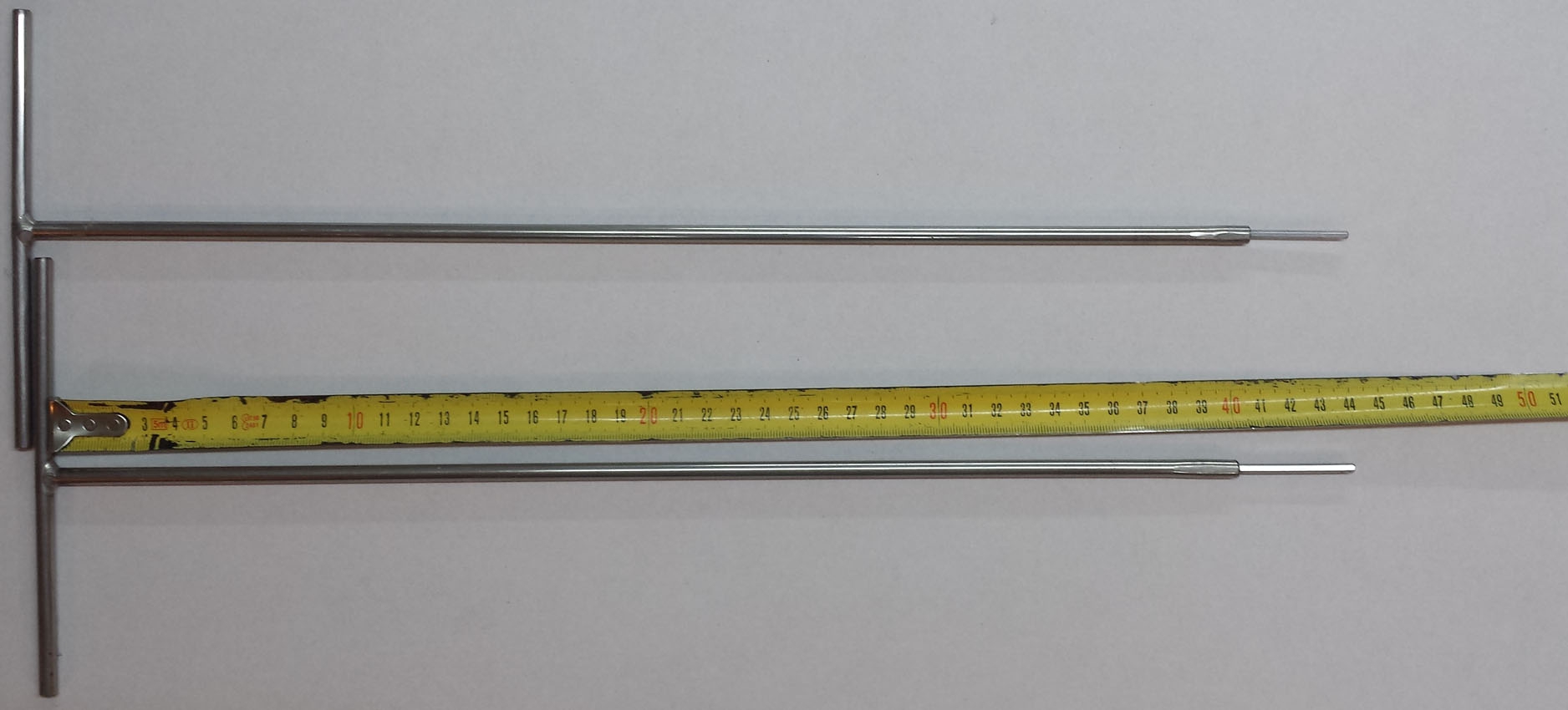

rdarek
Posty: 2125
Lokalizacja: 3miasto
Post napisał: rdarek » 24 sie 2016, 00:04
Podejrzewam, że tak długich kluczy nie produkuje się (tylko pod konkretne zamówienie).
Na fotce klucze jakie załącza poważna firma do swoich maszyn za konkretną kasę jak widać długość prawie 50cm :wink: 2,5 i 3-ka.
