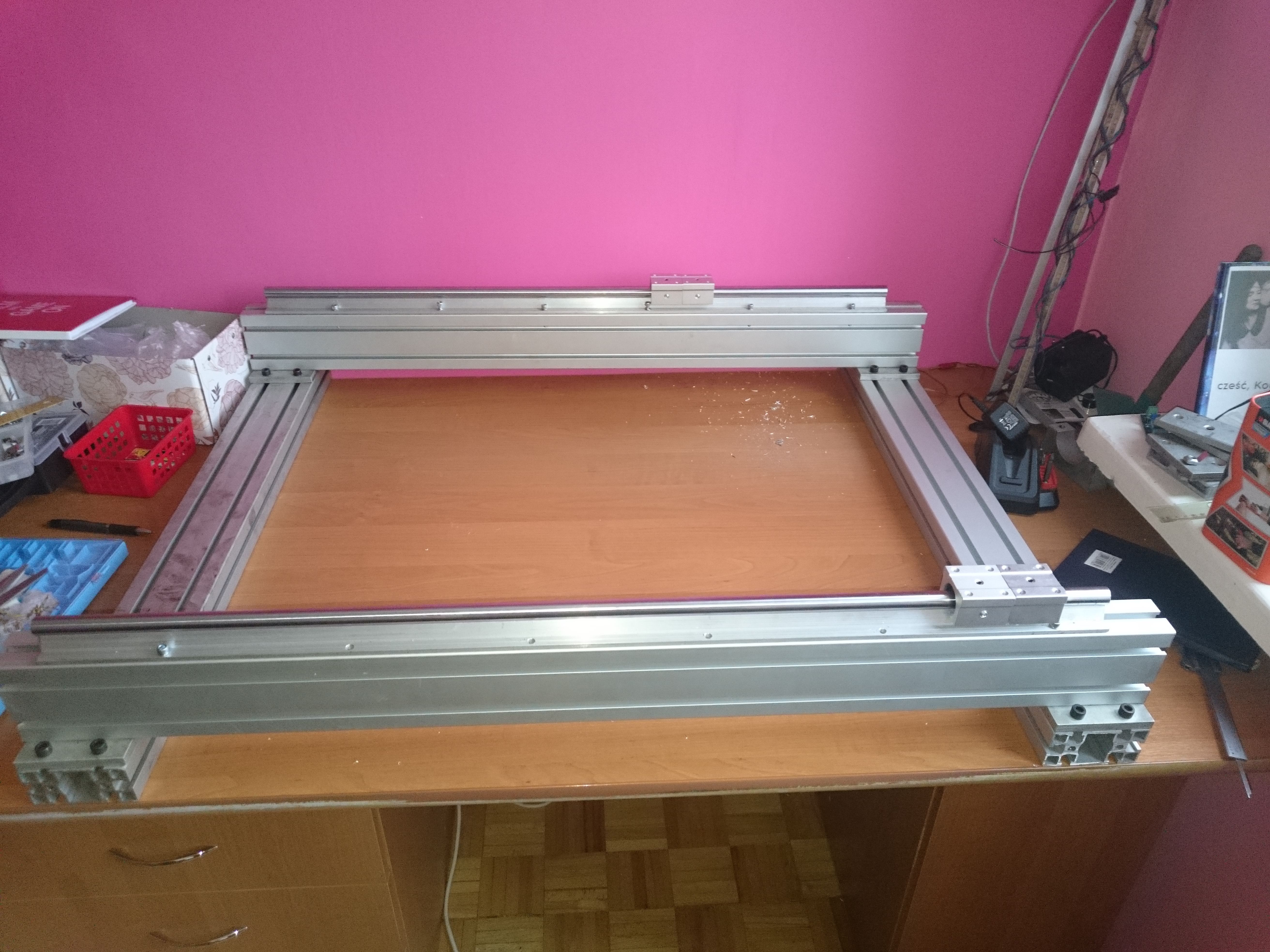

←Witam. Po długim czasie przeglądania forum postanowiłem zbudować swoją frezarke. Frezowac mam zamiar w plexi, dibond, i sklejce o jakimś aluminium nie ma mowy.
Założenia są takie:
Pole robocze 700x600x100
Prowadnice walki podparte fi16, łożyska liniowe z kasacja luzu (we wszystkich osiach)
Śruby pociągowe trapezowe 16/4 oczywiście do tego bloki łożyskujace ect.
Rama wykonana z profili aluminiowych 90x45 skręcane dedykowanymi blachami.
Belkę osi Y chce wykonać z profila stalowego zamkniętego 120x120x3 (taki mam) przykręconego bezpośrednio do prowadnic (każda strona po 8 śrub M5).
Oś X pociagana będzie śruba centralna
Silniki, no właśnie i tutaj liczę na Waszą pomoc, 2Nm?
Proszę o wskazówki co zmienić, co może być (głównie chodzi mi o silniki i o śruby aczkolwiek wszystkie wskazówki mile widziane). Nie posiadam żadnego projektu gdyż nawet nie wiem w jakim programie mógł bym tak zrobić. Wszystko na papierze.
Pozdrawiam! Obrazek

co oni tak z tymi trapezówkami? Przeciez toczne szybciej mozna kupic nawet chinskie a o niebo lepszze niz trapezy

bartuss1 pisze:co oni tak z tymi trapezówkami? Przeciez toczne szybciej mozna kupic nawet chinskie a o niebo lepszze niz trapezy
Co racja to racja ;) Mnie ostatnio podkusiło użycie trapezów, a wcześniej nigdy ich nie stosowałem. Orzesz ile się namordowałem, żeby je ustawić. Po pierwsze, żadna nie była prosta. Po drugie, to nie wybacza żadnych błędów montażowych - tnie się od razu. Kulowe chodziły mi zawsze ładnie od pierwszej chwili, a z tymi trapezówkami męczyłem się bity tydzień.
