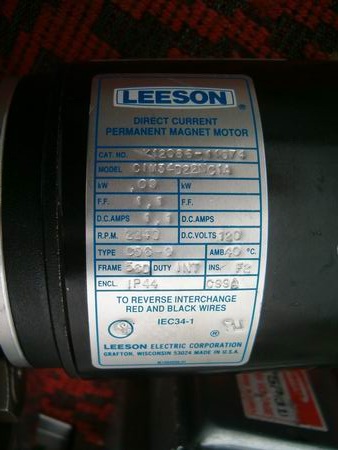

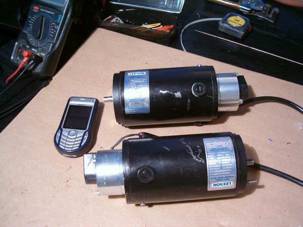

Mam do wykorzystania w napedzie mojejprzyszłej obrabiarki silniki widoczne na zdjeciu. Czy to są servomotory :???: bo na etykiecie jest rylko napisane "DIRECT CURRENT PERMANENT MAGNET MOTOR"
Jeśli to "serva" (czegonie jestem pewien) to jak je wysterowac bo obecnie mam duze silniki krokowe ale z tego co wiem to lepsze sa serva.
Silniczki byłyby super do napędu bo są wyposażone w enkodery i hamulec magnetyczny co zwiekszylo by dokladnosc i szybkość pracy :grin:
paramertry z tabliczki sa następujące
MOC 90 WAT
OBROTY 2240
DC VOLTS 120
DC AMPS. 1,1 A
I JESZCZE INNE NIEBARDZODLAMNIE ZROZUMIAŁE JAK NARAZIE

Jak najbardziej są to serwka :wink:
Powinny się znakomicie nadać do frezareczki :wink:
Sterowanie - UHU lub np Whaledrive - jest tego trochę na rynku.

paulg pisze:Sterowanie - UHU lub np Whaledrive - jest tego trochę na rynku.
No właśnie ,Myśle o UHU bo to bardzo popularne i sprawdzone sterowanie :mrgreen: . Gdzie mozna to cudo kupić i jakie to są koszty.? Czy sterownik obsługuje trzy osie czy trzeba kupić trzy sterowniki :???: i jeszcze jedno czy sterownik ma stopień mocy wystarczajacy do wysterowania serwa 90w Noi chyba potrzebny bedzie jakiś zasilacz do tych motorków :???:

Kowal pisze:No właśnie ,Myśle o UHU bo to bardzo popularne i sprawdzone sterowanie :mrgreen: . Gdzie mozna to cudo kupić i jakie to są koszty.?
Ostatnio UHU pojawiły się na allegro jeśli chodzi o Whaledrive to na http://www.cncdrive.com/
Ostatnio tej firmy było UHU na allegro za 1000 zł za sterownik na 3 osie.
