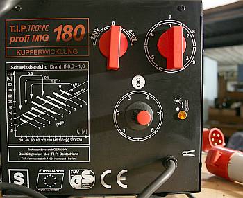

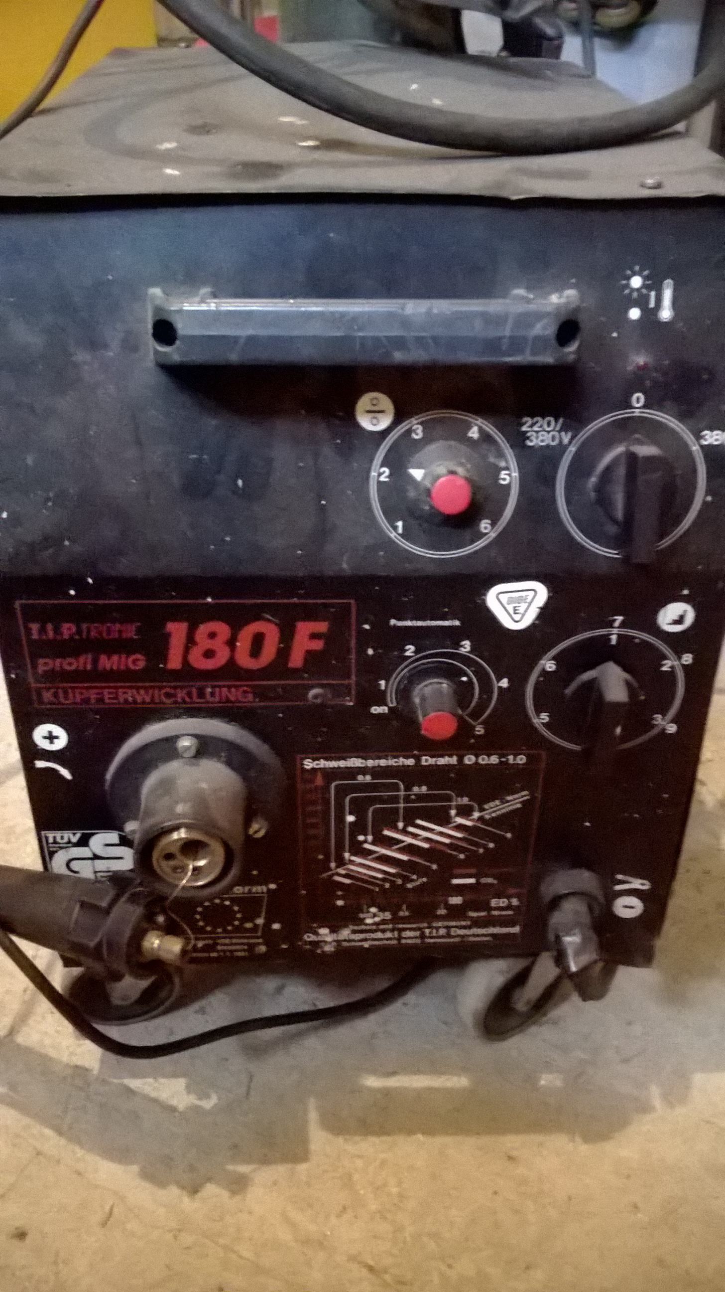

Udało mi się odrestaurować migomat TIP Tronic Profi MIG 180F. Nigdy nie spawałem, ale skoro sprzęt jest i działa, to chciałbym sobie coś od czasu do czasu pospawać, a najpierw poćwiczyć. Trochę szukałem i nie mogę znaleźć instrukcji do tego modelu - może ktoś z kolegów ma. Niby już znalazłem jakiegoś pdf-a, ale na zdjęciach w tej instrukcji nie ma tylu pokręteł co na moim (choć nazwa się zgadza co do joty). Ogólnie mało informacji o tych sprzętach w sieci. Chciałbym zasięgnąć opinii fachowców, co mogę tym sprzętem zdziałać? Czy to mi się nada do amatorskiego warsztatu? Mam do niego butlę z argonem, czyli z nierdzewką mogę się już pobawić, ale raczej zwykła stal mnie interesuje.
Mam coś takiego:
a instrukcję od takiego:

Ciężko będzie znaleźć instrukcję.
Jak go ustawić? Cóż trzeba przetestować na różnych ustawieniach, zapisać-zapamiętać ustawienia i efekty.
Jedynie w tym Twoim, pokrętło dolne po lewej z napisem punktautomatik jest dodatkowe.
Górne lewe - prędkość podawania drutu.
Górne prawe - wybór źródła zasilania.
Dolne prawe - wybór prądu spawania.
Wiadomo im większy prąd spawania tym więcej trzeba podać drutu, tu wielkiej filozofii nie ma.
Ja mam MIGa "samodziełkę" i tam samemu trzeba kombinować z ustawieniami.
Skombinuj jakieś skrawki stali i spawaj testuj po jakimś czasie dojdziesz sam jakie ustawienia do jakiej grubości.

Do czarnej ar+co2 albo sam co2. Dodatkowe pokrętło to prawdopodobnie spawanie punktowe (ustawiasz czas).
