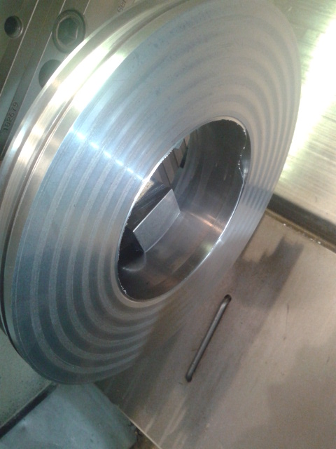

Jest to mój pierwszy post na forum. Mam problem przy planowaniu na tokarce cnc występują takie fale (wgłębienia) co może być ich przyczyna ?
Czekam na pomoc.

Luzy mechaniczne, problem z synchronizacją obrotów z posuwem , ślady są dość równe wiec może "pływa" oś Z np. z jakiegoś powodu (np. luz mechaniczny , zakłócenia itp.) oś jest wytrącana ze swojej pozycji i serwo próbuje tę pozycje utrzymać.

Witaj,
Wstępnie wygląda to na problem ze sztywnością - drgania w układzie OUPN. Widać drgania podczas pracy?
Proszę, podaj więcej informacji.
Jaki jest kierunek obróbki (do osi obrotu/przeciwny)?
Jak ze stabilnością mocowania przedmiotu?
Jakie narzędzie i parametry? (może to narost na krawędzi ostrza -> za mała prędkość skrawania).
