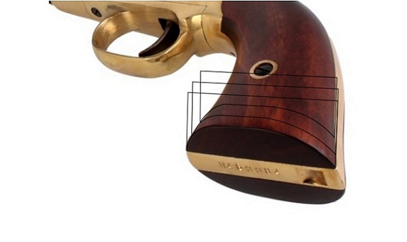

Chciał bym sobie wykonać nowe okładziny drewniane do Remingtona 1858 na 3 osiowym CNC. Nie mam za bardzo pojęcia jak się za to zabrać żeby takie coś narysować. Kolega ma ArtCam-a ale też nie potrafi w 3D nic robić, bo rysuje w nim tylko otwory 2D do wiercenia i jakiś proste profile 2D.
Podpowie ktoś jak się za to zabrać i to zrobić. Sam kształt jest dość skomplikowany i nie mam pojęcia jak to zrobić. Chodzi o te drewniane okładziny jak na foto w linku. Da się to jakoś z foto przenieść na wektory i ewentualnie zwymiarować 1:1.

W przypadku takich prac to zawsze jest dłubanina. Myślę, że jeśli to jest jednostkowa praca a ktoś ma smykałkę do rzeźbienia to lepiej wykonać taką kolbę ręcznie.
A jeśli chcesz "programowo" to musisz zrobić dokładny obrys kształtu, szczególnie w miejscach łączenia kolby ze szkieletem pistoletu. To trzeba jak najdokładniej zwymiarować. Wektorem możesz objechać kolbę za zdjęcia, będziesz miał już jakiś kształt. Dalej to musisz się ratować suwmiarką itp. Być może masz możliwość obrysowania kształtu (stare uchwyty) na tablecie graficznym. W artcamie, w celu utworzenia kształtu 2,5D wykorzystałem wyciągania złożone. Poniżej masz screeny.

Jeśli chodzi o wykonanie, to nie chcę tego zrobić na przysłowiowe zero. Chce to zrobić z naddatkiem powiedzmy 1-2 mm na szlifowanie i dopracowanie ręczne. I tak z maszyny nie wyjdzie to dogłaskane, a musi być idealnie pod olej i wosk. Dlatego chodzi mi właśnie o takie wstępne wycięcie kształtu 3D z naddatkiem do ręcznego dopracowania. Pilnikiem można się zajechać przy tym z klocka ciosając. Zerknął byś może jeszcze na te rysunki
http://www.tombstonegrips.com/mm5/merch ... =Remington
Jak by się dało takie rysunek 3d pod ArtCama na plusie 1-2mm z tego zrobić to bym było by super. Wymiary przeliczyłem na milimetry i trzeba by dodać tak po milimetrze po obwodzie. Coś mam zmierzyć jeszcze z oryginału i podać ?

Jeśli się nie mylę to okładziny są od strony przylegania do metalowego szkieletu rewolweru płaskie. Jeśli tak to nie trzeba opracowywać 3D a wystarczy 2.5D.
Porównałem, poprzez nałożenie na ten zwymiarowany rysunek, wektor który uzyskałem poprzez obrys okładziny rewolweru z załączonego przez Ciebie poprzednio zdjęcia.
Poniżej widać rozbieżności :
3
Najlepiej jak sam wykonasz dokładny wektor kształtu zewnętrznego okładzin. Potem na podstawie tego można będzie wyciągnąć odpowiednio 2.5D.
Po prostu nie wiem czy można się w sposób dosłowny wzorować na tym powyższym, zwymiarowanym rysunku jeśli chodzi o kształt okładzin. Jeśli tak to wystarczy obrysować ten rysunek wektorem i zeskalować go w ten sposób, by uzyskać podane wymiary.
