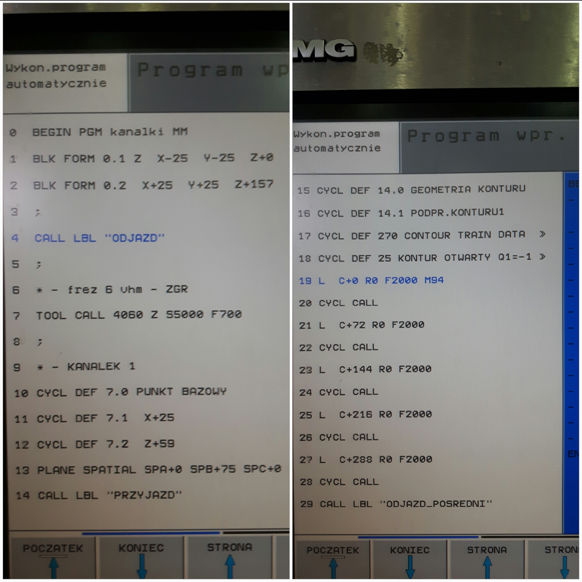

Czy mógłby ktoś z Was napisać przykładowy program na wiercenie otworów w wałku dookoła całej jego średnicy? Chodzi mi o schemat i strukturę programu, abym mógł sobie podejrzeć i przeanalizować jak wygląda budowa takiego programu. (sterowanie itnc530, maszyna 5 osiowa - oś A i C)
Widziałem coś takiego w praktyce i wygladalo to tak, ze po wywierceniu otworu na pozycju C+0 wiertlo podjezdzalo na bezpieczna wysokosc +50, nastepnie nastepowal obrot osi C na kolejna pozycje i kolejne wiercenie itd. (cos na zasadzie podzielnicy)
Z gory dzieki

Odjazd bezpieczny
Wywołanie narzędzia
Przeniesienie bazy do miejsca wykonania operacji
Obrót wrzeciona (tylko lub i/lub stołu)
Zdefiniowanie cyklu obróbki
Wywołanie cyklu
Obrót
Wywołanie cyklu
x razy

A czy mozna to jakos zapisac poprzez label? chodzi o to, ze jezeli tych otworow bedzie bardzo duzo to takie powielanie programu sprawi ze bedzie on bardzo dlugi

Można

Tak na szybko można tak:
Q1=75; BEZPIECZNA DO OBROTU
Q2=25; ZET PO OBROCIE
TOOL CALL
CYCL DEF
Q9=1; LBL TO CALL
Q10=-90; SPA START
Q12=-90; SPC START
Q3= 2; REP
Q15=120; SPC KROK
L X0 Y0 ZQ1 FMAX M13
LBL CALL "OBROTY"
M5
M9
M30
LBL "OBROTY"
LBL "OBR-REP"
PLANE SPATIAL SPA+Q10 SPB+0 SPC+Q12 MOVE DISTQ1 FMAX SEQ- TABLE ROT
CYCL DEF 7 ZQ2
CALL LBL Q9
CYCL DEF 7 Z0
L X0 Y0 ZQ1 FMAX
Q12=Q12+Q15
CALL LBL "OBR-REP" REPQ3
PLANE SPATIAL RESET MOVE DISTQ1 FMAX
LBL 0
LBL 1
L X 0 Y25 Z0 FMAX M99
LBL 0
Pisałem z pamięci, więc mogły wkraść się błędy. Sparametryzować możesz praktycznie wszystko.
P.S. To nie jest 5 osi tylko 3+2. Myślę, że dobrze było by zmienić temat na właściwy.
