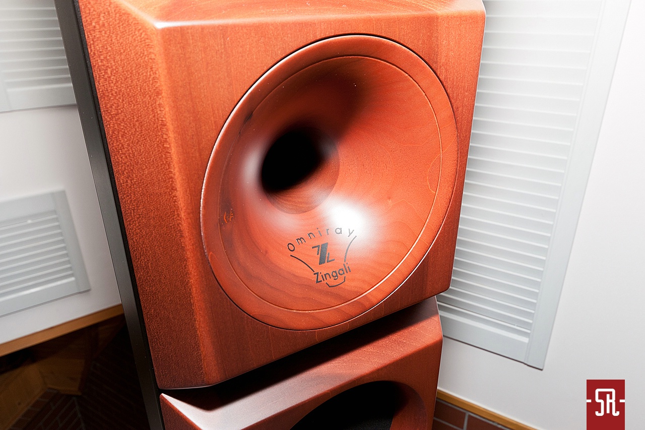

Pracuje z Artcam Pro 8 od kilku miesiecy, bez problemu projektuje i wykonuje wszystkie detale 2D, szukam osoby ktora odplatnie przeszkoli w zakresie wykonywania brył 3D (drewno/mdf). Konkretnie chodzi mi o modelowanie i opis narzedziowy detali jak na zalaczonych obrazach i filmach :

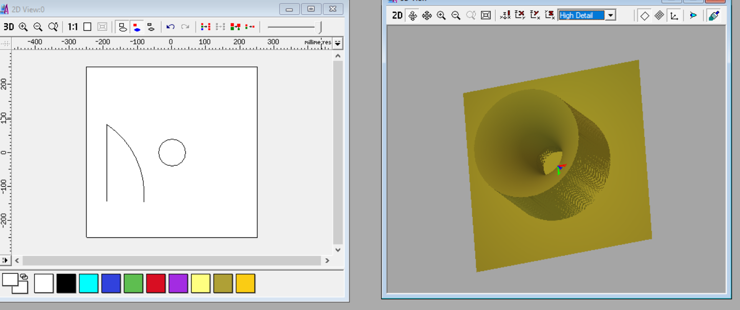

udalo mi sie dojsc do tego co widac, jak bede musial zrobie wszystko sam
pytania odnosnie rysunku mam na ta chwile 2 :
1 jak przelozyc plaszczyzne pozioma z "dołu" na góre ? otwor ma byc frezowany w głąb.
2 sposob na dobór narzędzi ? w jakiej zakladce i jak ja obsluzyć ?

Nie trzeba przekładać płaszczyzny, wystarczy ustawić zero materiału na górnej powierzchni i dodać wektor ograniczający frezowanie. Ale jeżeli ktoś bardzo chce to ja dodatkową płaszczyznę zrobiłbym na drugiej warstwie reliefu z opcją łączenia - połącz wyższe, dwoma kształtami prostokąt lub kwadrat o wymiarach modelu i okrąg o wymiarze tego kształtu który już kolega ma.

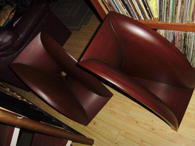

markieaudio, czy musisz robić to w Artcam? W Fusion 360 robi się to raczej prosto. Niżej tak na szybko zrobiony horn...
BTW...trochę siedzę w audio i 2 pierwsze filmiki z Twojego wcześniejszego posta pokazują jak zrobić głośniki omnipolarne a nie horny;) To tylko tak bo nie wiem czy osoba która je nagrywała wiedziała co tak naprawdę robi;)
