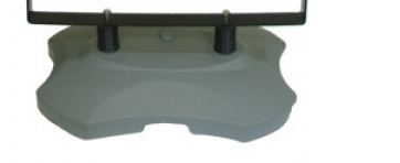

Orientuje się ktoś gdzie można wykonać taki element stosunkowo niedrogo. Chodzi o podstawę z tworzywa do napełniania wodą.
Wymiary: 540x160x800
Czy to wykona przeciętna firma na wtryskarce czy może potrzeba innej technologi. Pytam abym wiedział gdzie mogę szukać wykonawcy.

Za mało informacji, ile ma być docelowo sztuk ? Przecież to musi być zrobione na rozdmuch... A to jest droga technologia... Sama forma to jest kilka tysięcy na dzień dobry...

To jest zbiornik taki jak do parasola? Jeżeli tak to tak jak kolega wyżej napisał - to jest z formy na rozdmuch a nie wtryskowej
