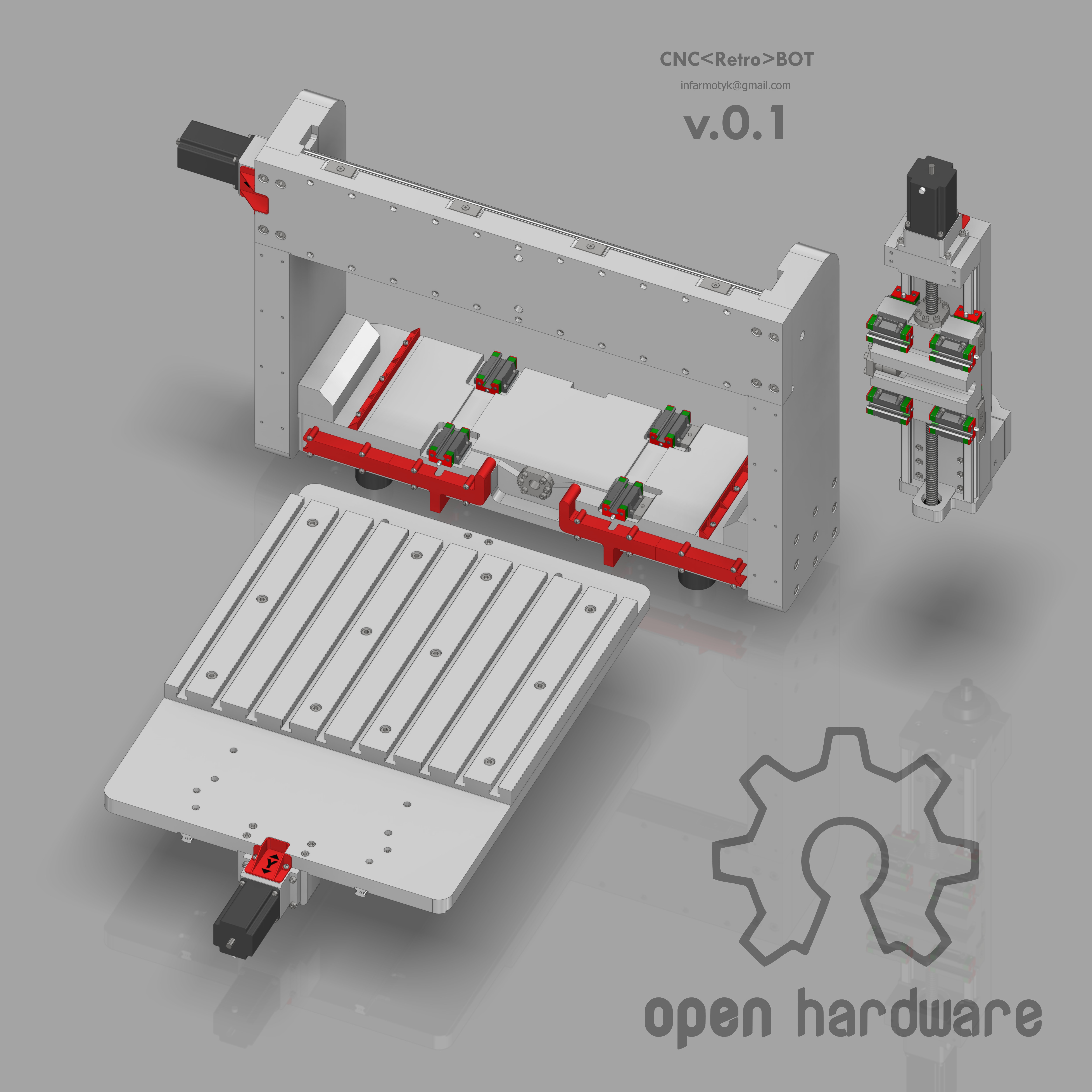

Przecież jest gdzieś na forum świetny projekt małej frezarki z blach ze stałą bramą i ruchomym odwróconym stołem (prowadnice przykręcone od stołu, a łożyska liniowe do bramy).
Jak znajdę to wrzucę.
Ed:
Znalazłem, co prawda nie dokładnie to co chciałem, ale maszynkę o podobnej konstrukcji:
LINK

Projekt bardzo fajny - nie wiem czy nie wykorzystam go.
Jednak z małą zmianą - prowadnice będą na ramie, a wózki na stole.

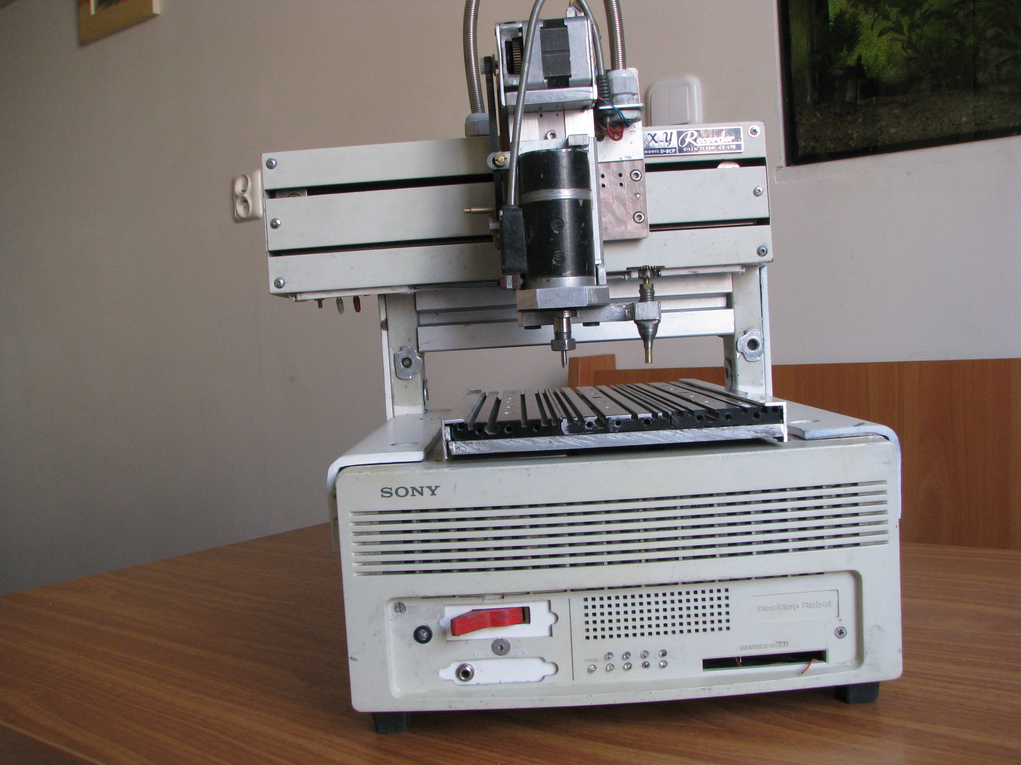

rynio_di
Posty: 1505
Lokalizacja: lublin
Post napisał: rynio_di » 14 cze 2017, 20:37
Mam coś takiego ,,, o dziwo działa :mrgreen: Obrazek
