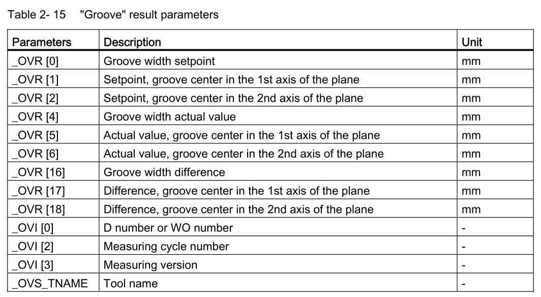

Re: 840D Pomiar czasu i zapis do pliku
Post napisał: djronin » 05 sty 2018, 20:29
Witam, poniżej jest screen tabelki danych wyjsciowych przykładowego cyklu pomiarowego.
całość do pobrania ze strony siemensa BNM_1106_en. Radzę Ci poszukać odpowiedniego manuala (wersji) pasującej do wersji cyklów zainstalowanych na maszynie aby uniknąć rozbieżności chociaż z tym nie jest tak do końca bo system/cykl/program ewoluując nie ma tendencji do pisania się od nowa tylko jest rozwijany czyli jeśli będziesz miał nowszego manuala to parametrów może być więcej ale kluczowe zazwyczaj zostają nie zmienione, no chyba że odchodzi się od jakiś nazw zmiennych i zmienia się tylko jej nazwa. Ale to skutecznie redukuje szanse na odpalenie cyklu z 810 na 840 ze 100% do 50% chociaż w rzeczywistości nie jest tak źle. :). W tabeli masz przykład zmiennych dla pomiaru rowka tak więc kolejno _OVR[0]...[2] zadana szerokość, punkt początkowy pomiaru w osi x oraz w osi y, _OVR[4]...[6] wynik po zmierzeniu, oraz zmierzona pozycja środkowa rowka w osi X, Y. Jako że rowek mierzy się tylko w jednej osi X/Y wartość dla środka rowka zostanie skopiowana dla jednej osi prosto z wejścia czyli _OVR[1]..[2]. Dla pomiaru czopa lub kieszeni wymiar 1 osi będzie w zapisany w _OVR[4] a osi Y _OVR[5] natomiast pozycje w poszczególnych osiach przesuną się do przodu.
Jako że enkoder przeliczająć pozycję nie zaokrangla nam wyniku do np 123.456 tylko wpisuje do zmiennej wartość typu 123.7256431524 należy użyć nieco magii znanej wszystkim dzieciom w szkołach podstawowych :) czyli nasza liczba 123.7256431524 ma dużo miejsc po przecinku co biorąc pod uwagę odległość tych liczb od zera praktycznie nie robi różnicy no ale jak chcemy drukować do pliku dane to wystarczą nam 3 miejsca po przecinku. zatem bierzemy liczbę 123.7256431524 > przesuwamy jej przecinek o 3 miejsca w prawo 123725.6431524 następnie odcinamy wszystko co znajduje się za kropką 123725. i przesuwamy w lewo o 3. 123.725 wygląda to mniej więcej tak
R10=_OVR[4] ;zawartość _OVR[4] kopiowana do R10
R10=R10*1000 ;3miejsca w prawo
R10=TRUNC(R10) ;TRUNC () kasuje wszystko co znajduje się za kropką.
R10=R10/1000 ;przesuwamy przecinek w lewo.
Jako że pamięci NC na maszynie zawsze jest za mało nie będziemy jej marnować na taki pamięciożerny zapis i od początku staramy się pisać makra w taki sposób aby zbędnie nie zajmowały pamięci, czyli te czynności można z powodzeniem zapisać w takiej formie:
R10=TRUNC(_OVR[4]*1000)/1000
