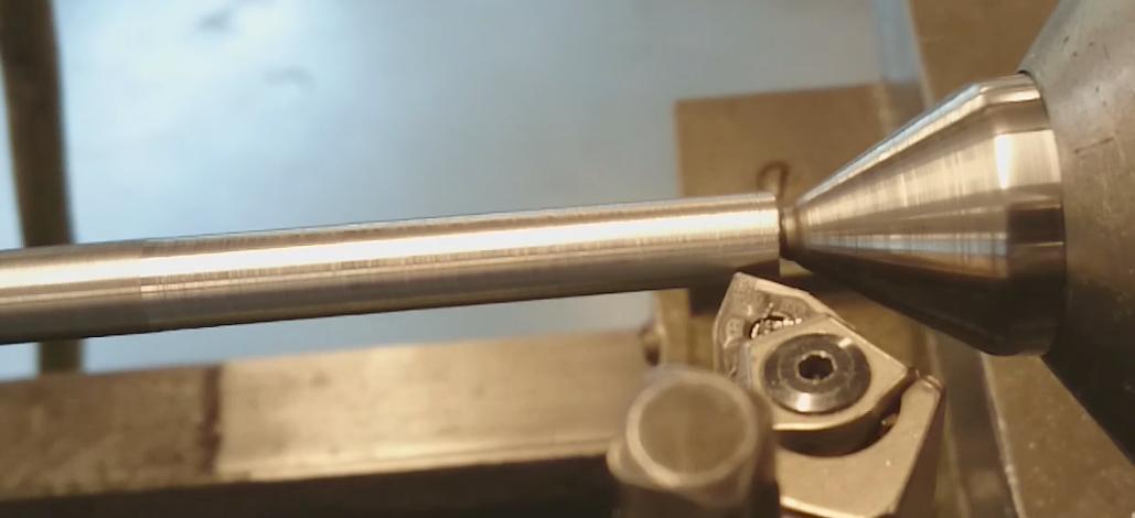

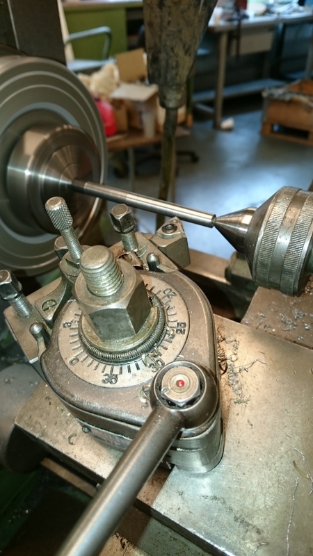

Muszę zmniejszyć średnicę prętu, wydaje mi się że to się stal sprężynowa nazywa.

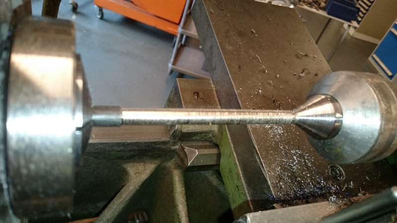

Próbowałem na tokarce, zbierać po 0,1mm ale powierzchnia wygląda jak pilnik.
Czasami zbiera, czasami w ogóle nie dotyka prętu. Pierwsze warstwy były ładne, gładkie.

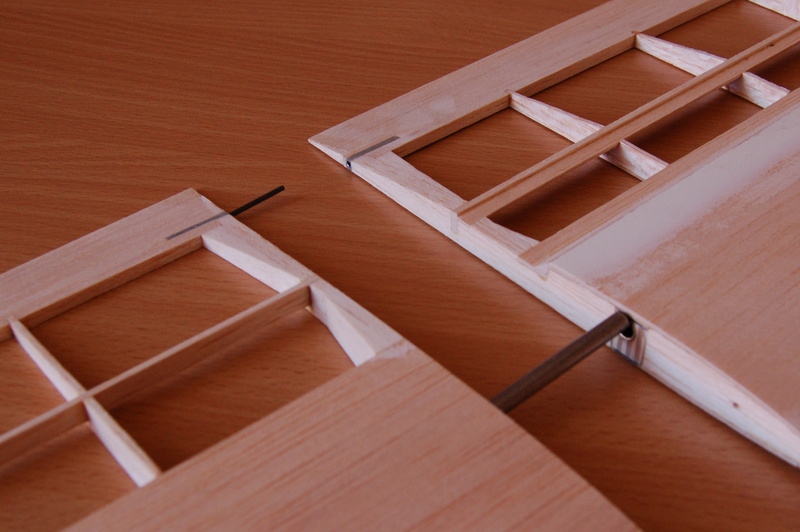

Mam taki pręt o średnicy fi 5mm i rurkę mosiężną "pasującą" do niego, czyli ciut większą niż 5mm.
Zawsze ich używałem do łączenia skrzydeł samolotów zdalniesterowanych i było dobrze.
Rurkę wkleiłem już w jedną część skrzydła, prętu jeszcze nie i przy dopasowywaniu wszystkiego zauważyłem że jest luz.
Te pręty mają wszystkie średnicę fi 5mm a okazuje się że kilka tych rurek które mam, mają średnicę wewnętrzną od fi 5,05mm do 5,2mm. Wkleiłem tą ostatnią...
Czym taką stal sprężynową można obrobić, jak na torkarce nie idzie?
Próbowałem ją też czubkiem młotka poobijać do okoła, ale coś nie wiele to dało ( drugie zdjęcie) :-)

Jakim promieniem płytki toczysz ten pręt?
Ogólna zasada jest taka, że im mniejsza średnica materiału, a co za tym idzie i mniejsza głębokość skrawania - tym mniejszy promień wierzchołka ostrza re.
Wiąże się to z oporami wynikającymi z kąta przystawienia Kr krawędzi skrawającej do materiału, (duży promień składa się jakby z prostych odcinków krawedzi)
http://www.sandvik.coromant.com/pl-pl/k ... fault.aspx
jak widać przy dużym promieniu re siła (czerw. strzałka) poprzeczna ("odpychająca") do osi pręta jest większa niż przy małym promieniu re
A także w przypadku płytek wymiennych z ujemnym katem natarcia chroniącej przed szczerbieniem mikrofazki(cutting edge geometry) na krawędzi skrawającej, co zwiększa opory skrawania przy małej głębokości toczenia psując powierzchnię.
Obrazek Obrazek
Dlatego zbierając ap=0,1mm masz "rybią łuskę" na dość wiotkim z racji średnicy D pręcie (wybocza się pod naciskiem drgając, mimo podparcia kłem)
Zastosuj płytkę z re =0,2mm (mniejszych nie ma), lub jeszcze lepiej nóż z płytką lutowaną, z zaszlifowanym "na ostro" wierzchołkiem (bez promienia, tylko lekkie załamanie osełką wierzchołka noża) i płytkim kanałkiem wiórowym dla nadania dodatniego kąta natarcia.
Jeśli materiał niezbyt twardy to nawet nóż ze stalki HSS podobnie zaszlifowany wystarczy..

Sugerowałbym obrobić taki pręcik zaostrzonym na szpic nożem HSS (albo lutowanym), kąt przystawienia = 90*. Powierzchnia nie wyjdzie gładka, ale łatwo będzie ją wyprowadzić papierem ściernym

Sprężynówka podczas toczenia ma skłonności go "podhartowania", sugeruję mniejsze obroty.

Nagrałem bardzo krótki film z toczenia.
Widać pod końcem filmu, że przestało zbierać.
W różnych miejscach tak się działo. Czasami zbierało na początku prętu, czasami nie.
Pręt fi 8mm. Może i trochę za ambitny pomysł przetoczyć go na 5,15mm.
Obroty i posuw raczej nie za szybkie były. Spróbuję zmniejszyć obroty.
