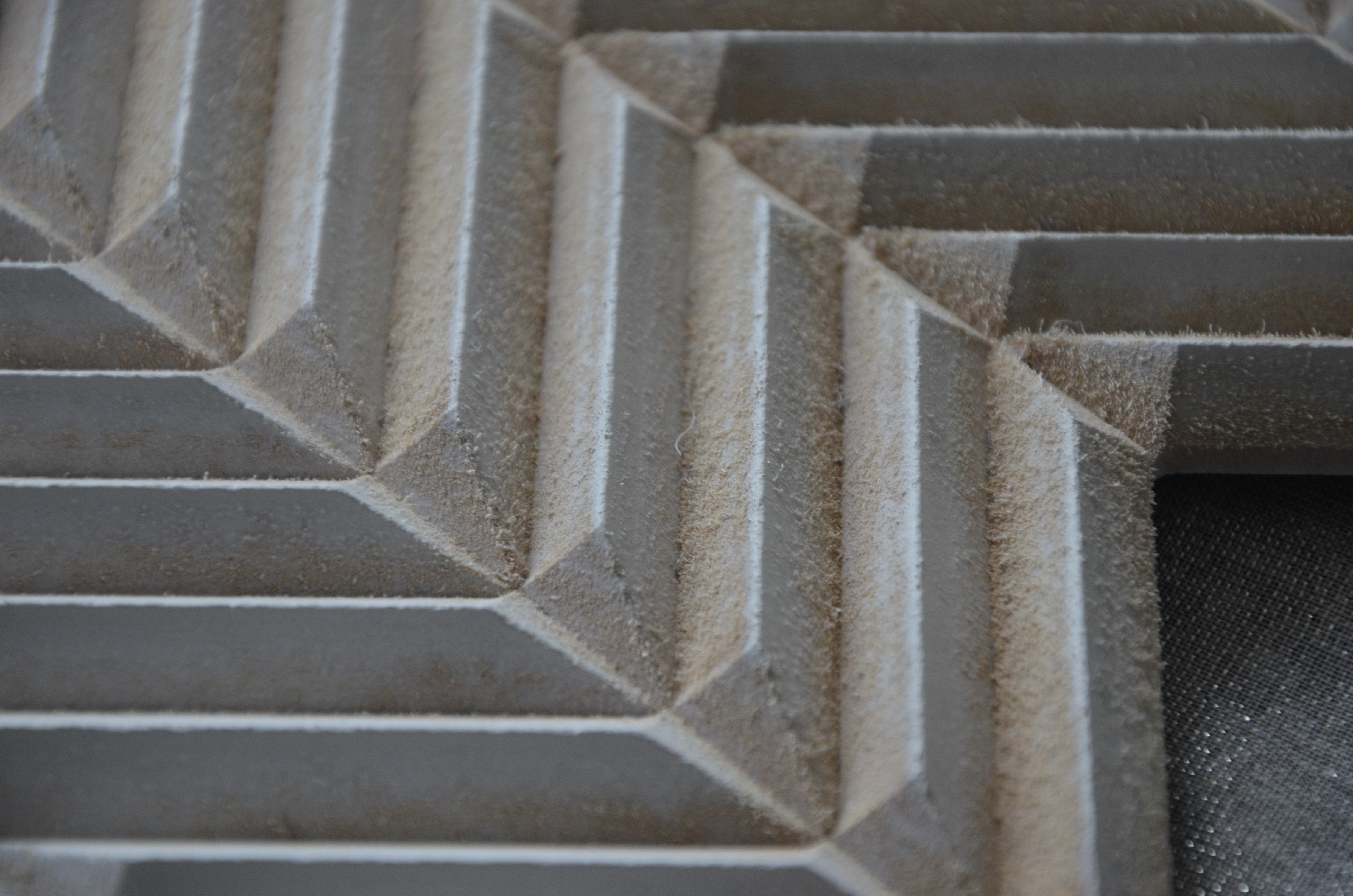

Dzień dobry.

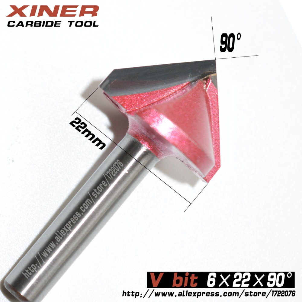

Problemów ciąg dalszy. Frezuje w MDF'ie rowki pod różnymi kątami frezami głównie Vbit od 90-150 stopni. Używam frezów podobnych jak na zdjęciu.
https://encrypted-tbn1.gstatic.com/imag ... p6Uxr47Vjw
Niestety mam problem z jakością frezowanych powierzchni. Przy próbie malowania farbą podkładową powstają mi wtrącenia na powierzchni niefrezowanej. Próbowałem już wielu sposobów, na razie niestety nie udało mi się problemu rozwiązać. Na zdjęciu jest jakieś ekstremum. Ale się zdarza.
Próbowałem wpierw malować izolantem (bez efektów)
Próbowałem frezować nowym frezem CMT (bez rezultatów)
Próbowałem różnych materiałów kronospan, kronopol, finsa. Wszystkie o gęstości około 740 -780 kg/m2). Bez stabilnych rezultatów.
Czasami nawet mi się udało uzyskać obiecującą powierzchnię, ale niestety nie byłem w stanie już tego powtórzyć.
Macie na to jakiś sprawdzone sposoby? Ewentualnie możecie mnie do kogoś skierować kto ma doświadczenie w tej materii? Będę niezmiernie wdzięczny.

MDF jest materiałem miękkim i nasiąkliwym, "powstają mi wtrącenia na powierzchni niefrezowane" nie bardzo chwytam. Powierzchnia frezowana na ogół jest z "kłaczkami" (po gruntowaniu tym bardziej).
Frezując takie kanały jak na zdjęciu robiliśmy to na dwa razy - 1 wstępnie i zalewane lakierem nitro, po wyschnięciu frezowanie docelowe.
Miało być: powstają wtrącenia na powierzchni frezowanej i pomalowanej. A dokładniej nie powstają, ale podnosi się luźny MDF pod wpływem farby/izolantu, oraz uwidacznia mocno.
Jak pisałem mam frez CMT ostry, nówka sztuka.
MDF próbowałem różny. Zgadza się że jeden jest lepszy jeden gorszy ale dalej nie udaje mi się doprowadzić do stanu znośności.
Ostatnio frezowałem w MDF Kronospan 10mm podwójnie laminowany. Efekt jak na zdjęciu.
Kilka lat temu frezowałem z podobnym skutkiem formy do termoformowania, aż solarz, który produkuje fronty meblowe odsprzedał dobry gatunkowo MDF + dobrej jakości frez (CMT) i problemy się skończyły.
dasza77 możesz mi podpowiedzieć jaki MDF wypróbować lub czym się kierować w wyborze dobrego MDF? Ewentualnie podpowiedzieć jakimi parametrami frezujesz? Widziałem jak są frezowane fronty w fabrykach mebli, natomiast nie pamiętam czy są dalej obrabiane czy od razu idą do malowania. Masz jeszcze kontakt z tym stolarzem?
Yarec W ostateczności spróbuję metody jaką podałeś. Natomiast boje się powtarzalności uchwytu na stole (mam słabe "end stop'y") Dodatkowo czas frezowania mi się znacznie wydłuży. Natomiast powiedz mi czy musi to być z Twojego doświadczenia lakier nitro? Jaki lakier stosujesz? Możesz podać mi więcej informacji o tej metodzie?

Kolego HotAndColda ja mam wrażenie, że cos robisz z obróbką nie tak. Ja frezuje mdf frezem prostym, a Ty w swoim linku pokazałeś frez który bardziej wygląda na frez pod zawiasy - co prawda nie znam jego wymiraów ale na zdjęciu tak mi wychodzi.
Druga rzecz to jakich rodzajów obróbek używasz/programujesz? Mdf jest wrednym materiałem i można trafić na taki który nadaje sie tylko na ... deske klozetową.
A przyczyną powstania takiej sytuacji mogą być zbyt rzadkie przejścia freza w poziomie - powtarzam w poziomie.
kubus838 dziękuję za odpowiedz w temacie. To nie jest frez pod puszki, wkleję inne zdjęcie może podobnego (na tym zdjęciu vbit 90).

No fakt nie jest frez pod zawiasy ale jest podobny. Ale tym frezem to i tak nie można robić wszystkiego.
To się robi tak.
Najpierw obróbka kształtowa gdzie wycinasz sam kształt - możesz robić to też tym frezem ale z tolerancją np 0.6 milmetra. Potem robisz obróbke wykańczającą i frezem prostym. Ta obróbka wygląda tak, że frez zjeżdża w osi "z" i frezuje te 0.6mm i likwiduje wszelkie meszki , wiórki które jeszcze trzymaja się powierzchni frezowanej.
Jak wiesz frez służy do innej obrobki niz wiertło i nie może on pracować calym swoim obwodem. Dlatego jak frezujesz mdf to frez ustawiasz tak aby pracował maksymalnie 20% do 30% swojego obwodu - powtarzam obwodu. Czyli jeżeli uzywasz freza o średnicy 10mm części roboczej i przejdzie on po jednej linni na materiale to przesuwa się w poziomie o 1.5 milimetra i frezuje drugą linnie. I jeżeli frez przejdzie cała powierzchnie to zagłębia w materiał(czyli zaczyna nową rampe) i znowu wykonuje frezowanie na powierzchni przesuwając się co 1,5mm w poziomie.
Wtedy już nie powstają żadne zadarcia skazy na mdf i jest gotowy do malowania.
