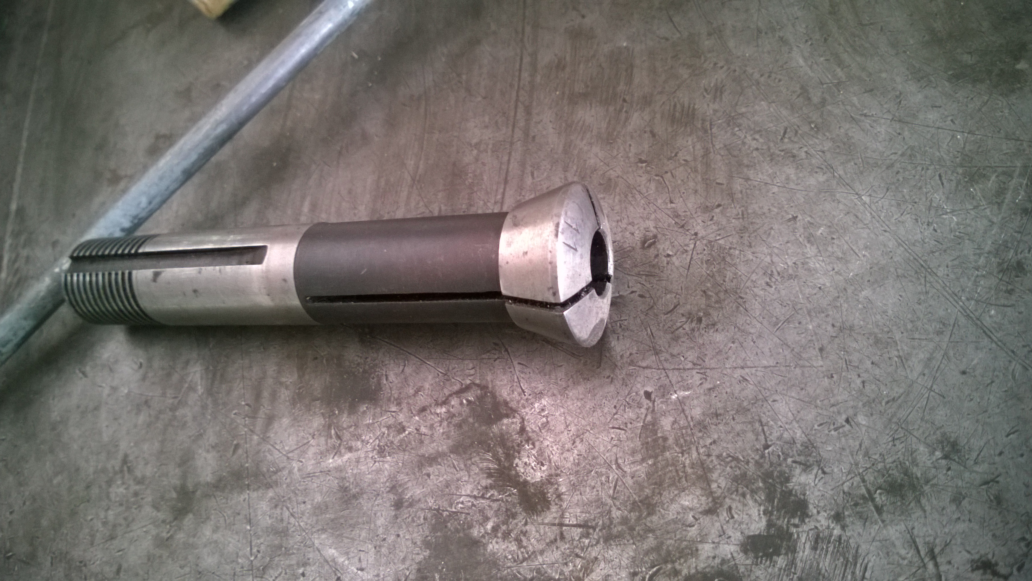

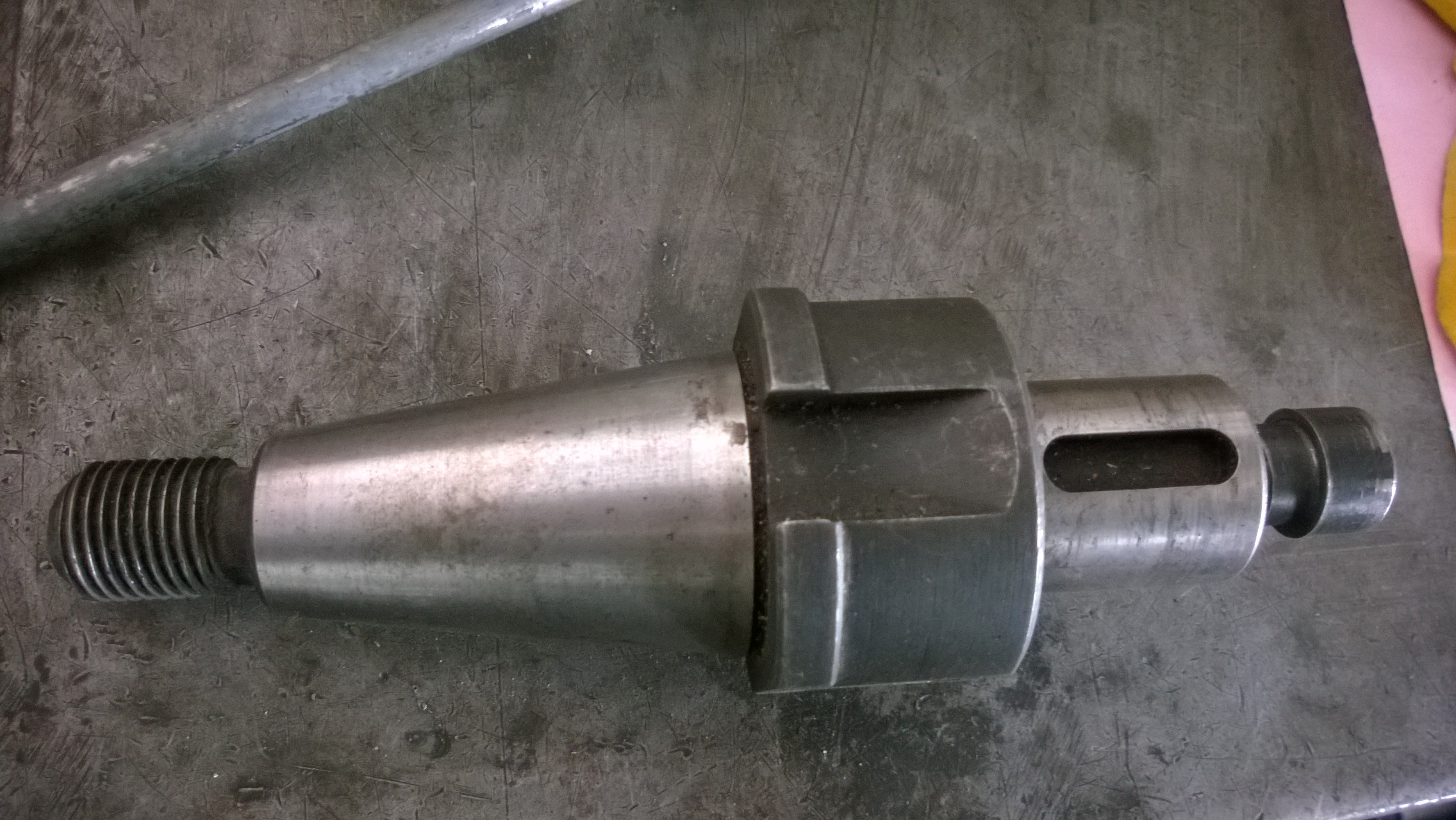

Witam, wszedłem w posiadanie frezarki FUS22 i potrzebuje dokupić do niej niezbędne wyposażenie. Jakieś dosyć przebrane graty dostałem z maszyną i tu mam pierwsze pytanie, czy takie tulejki zaciskowe do których mam oprawkę można gdzieś dokupić?
Jeśli jest z tym problem to pewnie zakupie oprawkę na tulejki er32, i tu pytanie jakie oprawki i tulejki są warte uwagi, ceny są dosyć rozbieżne? I czy są dostępne oprawki z zewnętrznym gwintem ściągającym takim jak oprawki oryginalne?

Tulejki produkuje Fahrion Präzision.
Jest, to model DIN 6341, wielkośc 355E.
Dostępne rozmiary od 3mm do 18mm.
Używki spotyka się na e-bayu.
Mocowanie ER w porównaniu do oryginalnego, ma mniejszą sztywność.
Co do jakości ERek - od chińskich, przez APXowe po Röhma, Holexa, Albrechta, itd.
Cena czyni cuda i jakość jest raczej odwrotnie proporcjonalna do ceny....
Co do wyposażenia maszyny, to również jest ono do dostania na aukcjach, ale musisz się wykazać cierpliwością. Widywałem już podzielnice stołowe, stoły obrotowe, podzielnice poziome z możliwością wpinania napędu od śruby napędu osi "y" w celu frezowania ślimaków, itp.
FUS-22 to bardzo zgrabna maszynka. Wdzięcznie mi się na tym pracowało i czasami jeszcze do niej wracam.

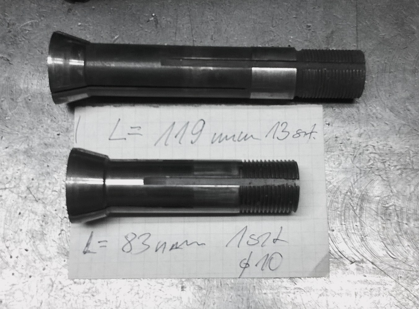

Post napisał: grawer » 16 cze 2016, 22:04
Mam takie tulejki lub podobne. Podaję wymiary tulejek. Tą krótszą mam jedną, dłuższych chyba 10 szt różnych wymiarów. Poniżej zdjęcie. Jeśli się nie mylę to te tulejki to typu R8-Bridgeport.
