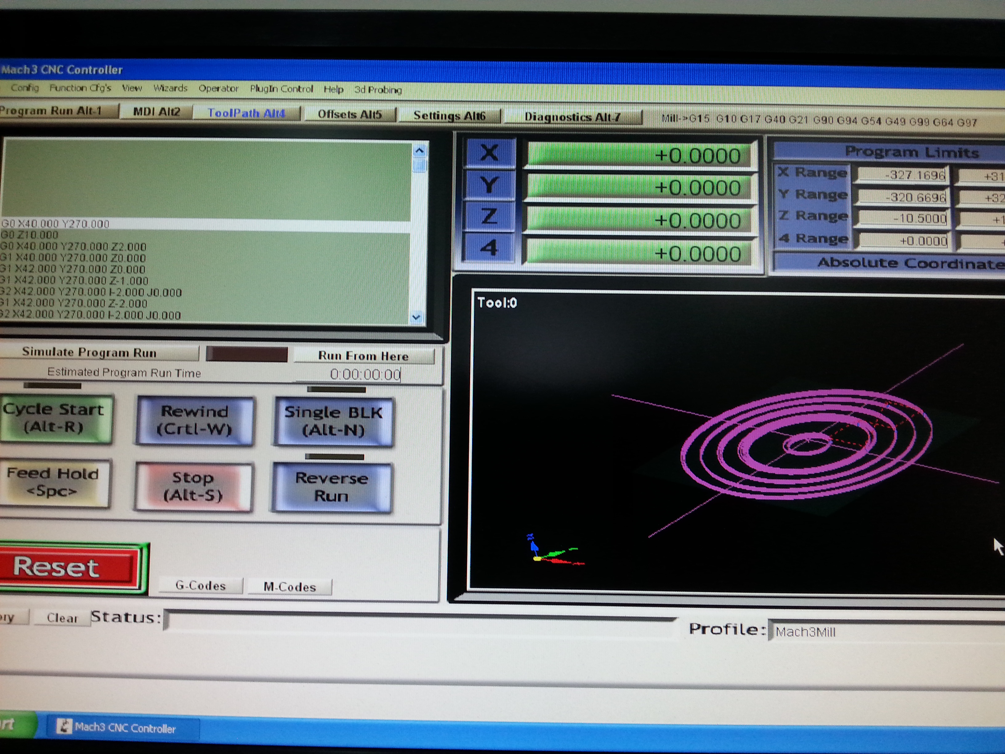

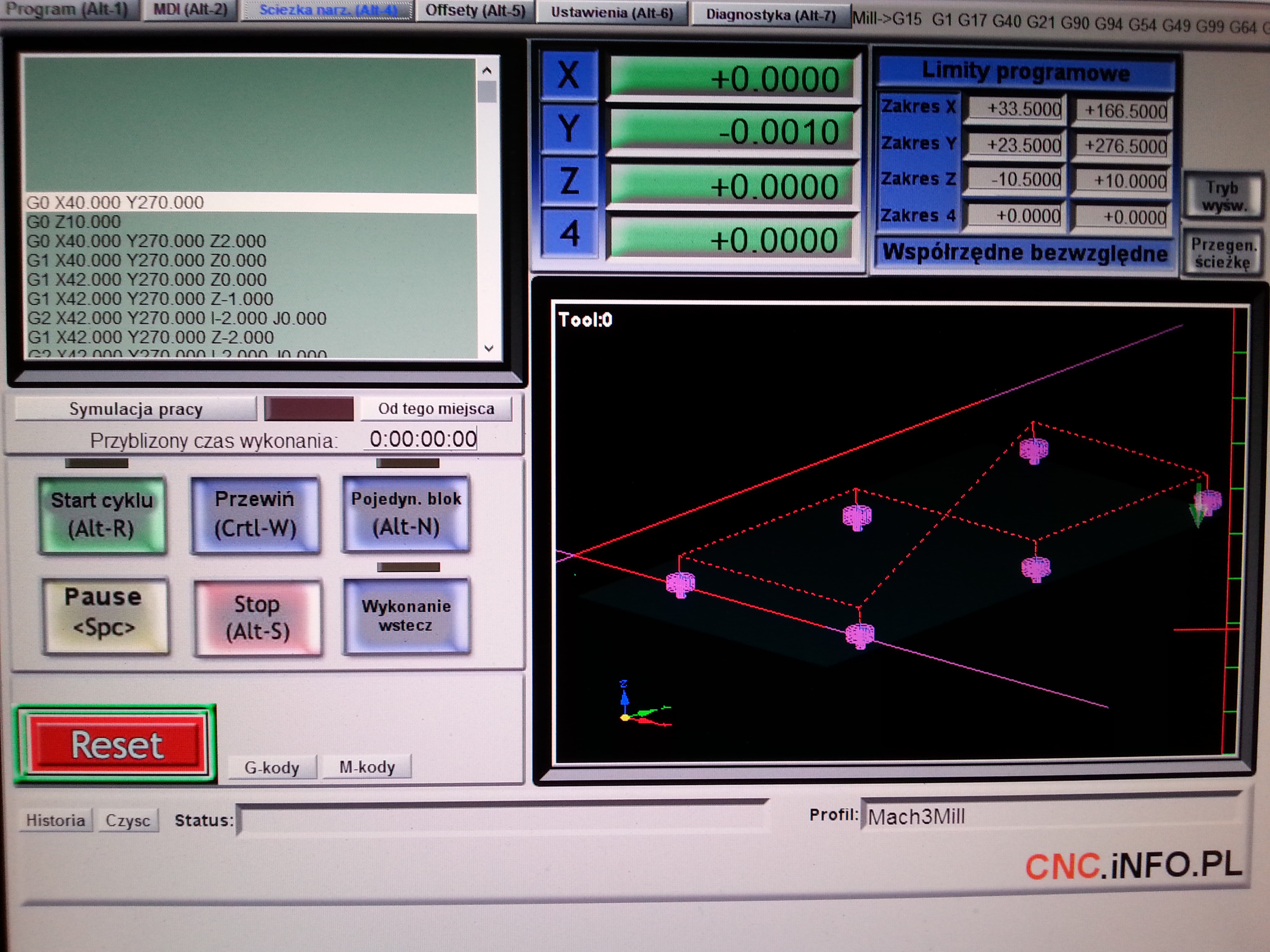

Na wstępie powiem, że jestem tu nowy i moje pojęcie o CNC i Machu, w skali 1-10, jest na 1 :) no może na 2
Mam taki problem z GCodem, napisałem kod na wycięcie otworów:
Kod: Zaznacz cały

Problem jest taki:
Mach 3 zainstalowany na kompie, który steruje CNC 6040Z widzi ten kod tak:
natomiast na lapku mam Mach 3 z polska nakładką do testów i on widzi ten kod tak:
Czyli ten na lapku widzi go prawidłowo, a ten co powinien widzi go źle i wycina koła większe niż cale CNC :P
W czym leży problem?
Z góry dziękuje za pomoc

Post napisał: TwinB » 14 cze 2016, 14:00
wyglada tak jak bys na jednej maszynie miał włączone współrzędne względne a na drugiej bezwzględne
wpisz na początku kodu w oddzielnej linijce G90

Post napisał: emu_wroclaw » 14 cze 2016, 14:39
G90 na początku nie pomogło, dalej widzi jak widział :(

Post napisał: MarcinxD » 14 cze 2016, 15:15
Też tak miałem i z tego co pamiętam to musisz zmienić w ustawieniach "Tryb IJ" z absolutnego na przyrostowy.
Pozdrawiam Marcin

Post napisał: Kael » 14 cze 2016, 17:54
G91.1 dopisz na próbę - to zrobi to samo co Marcin opisał tylko, że jednorazowo.

Post napisał: emu_wroclaw » 20 cze 2016, 09:06
Dzięki wszystkim za odpowiedzi, pomogła rada MarcinxD :) Wystarczyło zmienić w ustawieniach Tryb IJ i wszystko czyta jak należy :)
