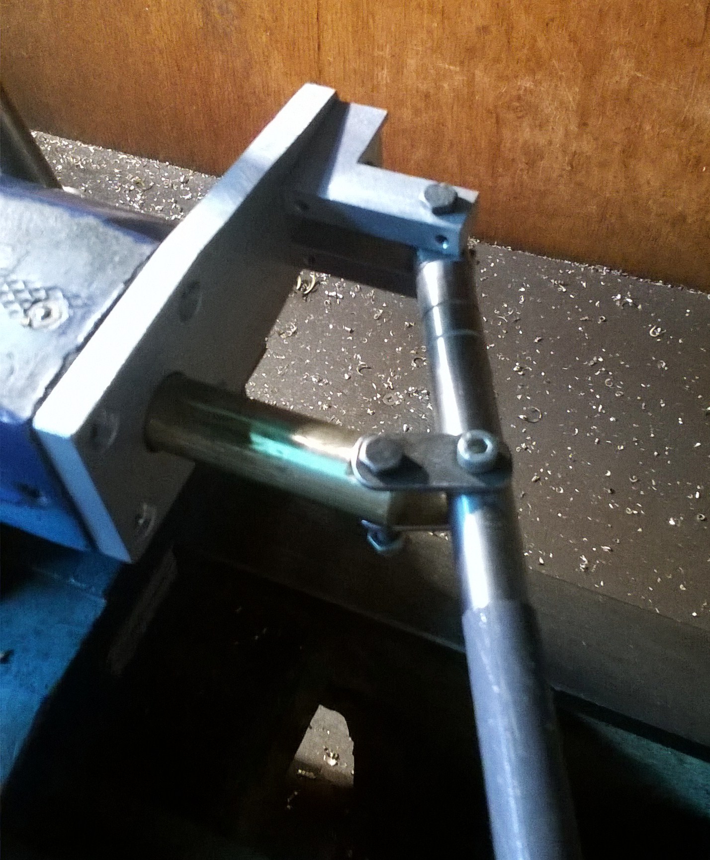

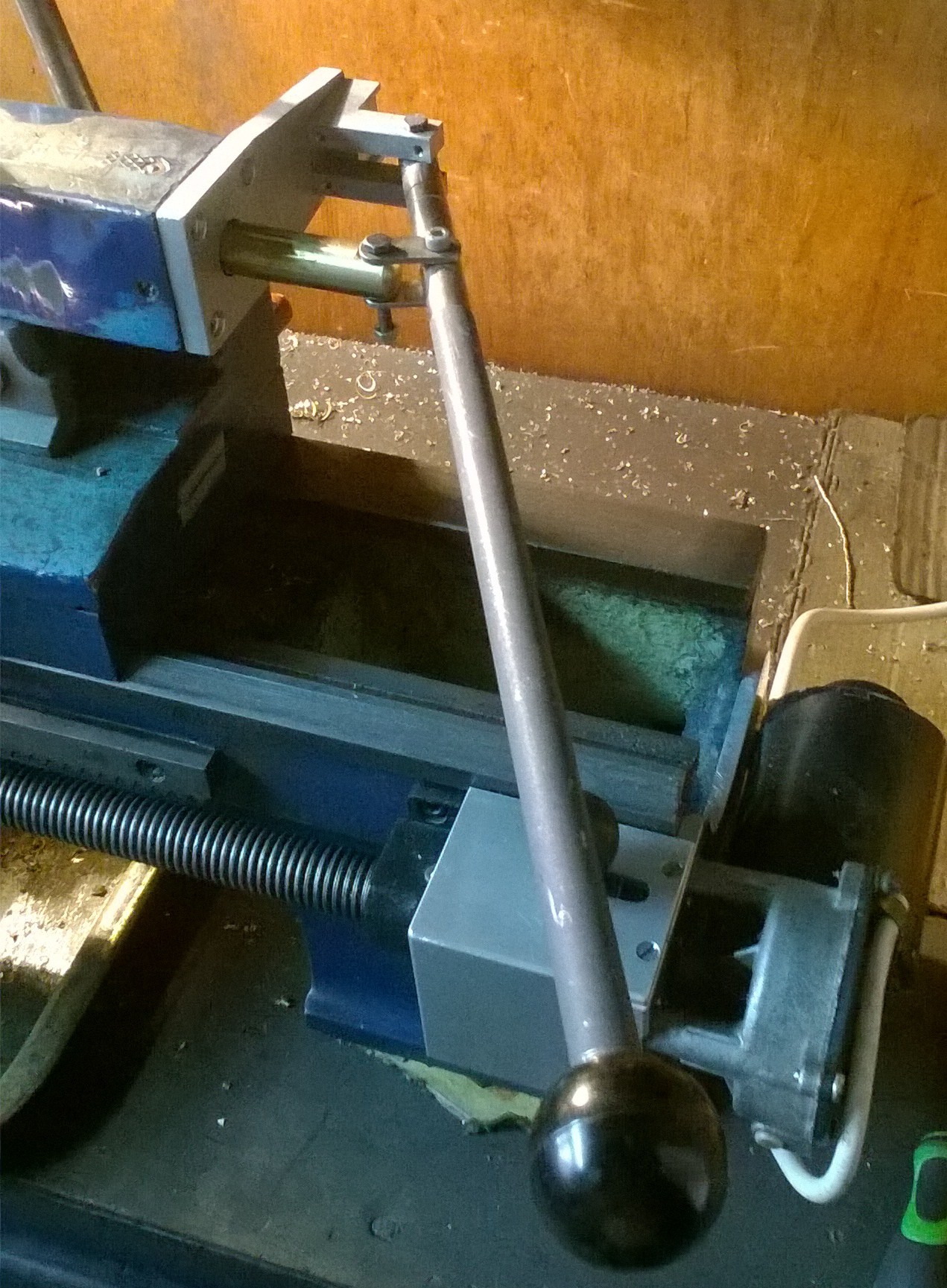

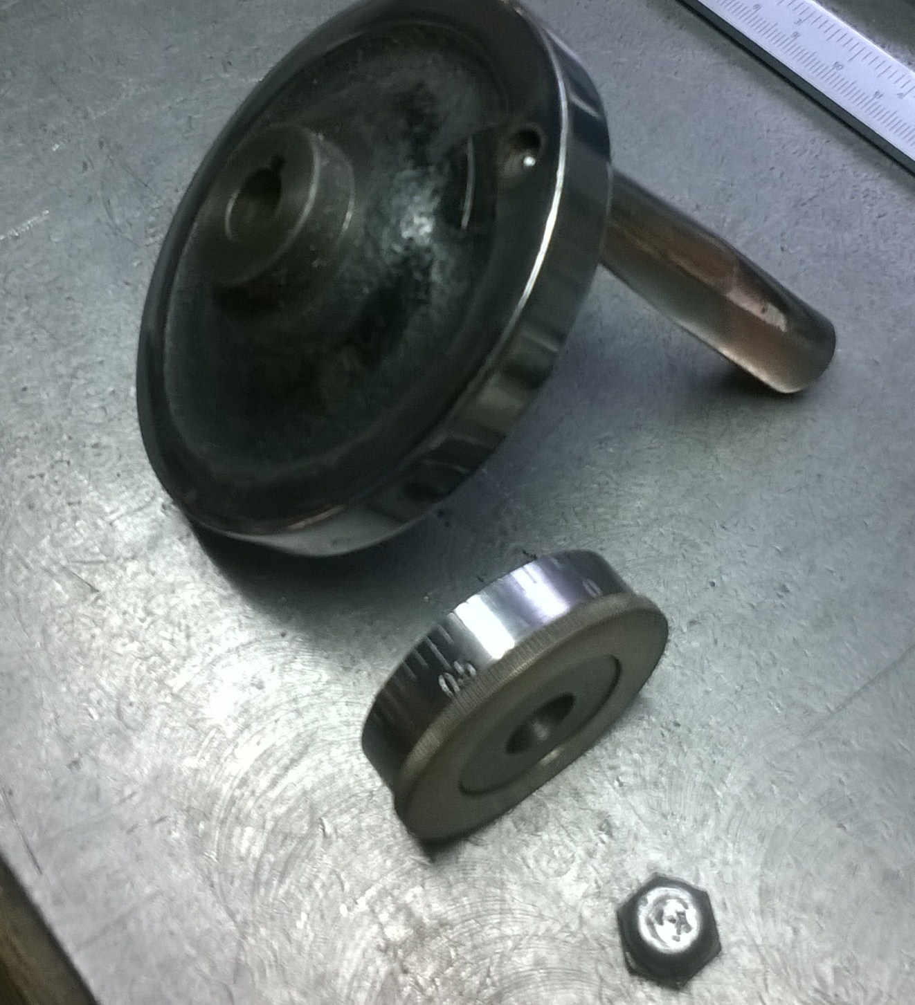

Dodam trzy grosze :lol:. Tez miałem taką potrzebę przy wierceniu by nie kręcić ciągle korbką.
Wyskrobałem coś takiego. Jeśli kogoś interesuje to pomierzę, a szczegółowo każdy dopasuje do swojej maszyny. Odkręcam jedna nakrętkę oraz 4 śrubki i zakładam to proste urządzenie.
