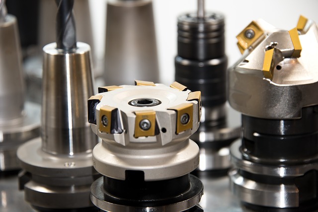

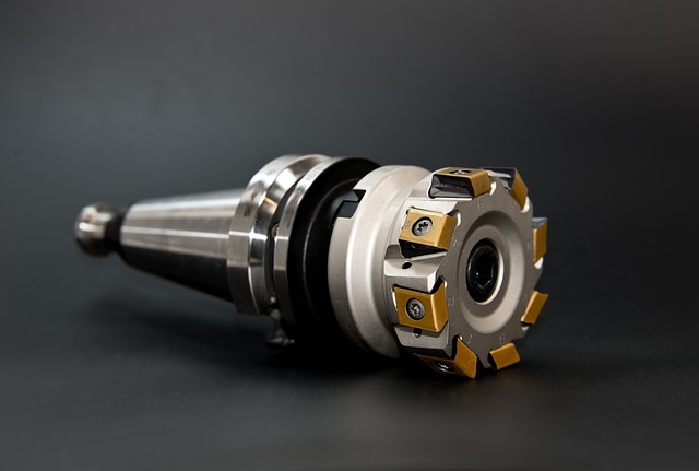

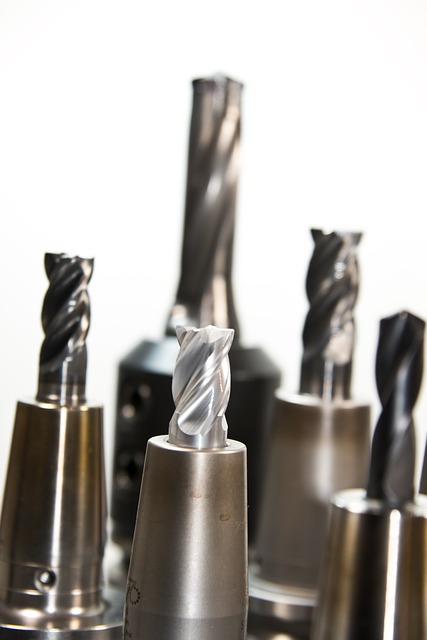

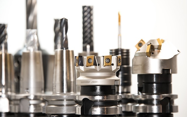

Cześć,
na co dzień zajmuję się chemiczną obróbką powierzchniową aluminium. Na forum CNC zaglądam i udzielam się hobbystycznie w sytuacji postów użytkowników związanych raczej z moją specjalizacją, o obróbce mechanicznej tylko czytam z ciekawości, poszerzam wiedzę i nie zabieram głosu:).
Wstawiam tego posta, ponieważ dostałam zadanie bojowe - napisać ogólny podstawowy artykuł o skrawalności aluminium bez wnikania w szczegóły :) (alleluja, bo ekspertem nie jestem), stąd moja prośba ogromna - chciałabym dołączyć do niego zdjęcia - nie chcę zrobić wtopy, wiem że w zależności od rodzaju obrabianego materiału, rodzaju obróbki i kupy innych czynników, dobierane są inne narzędzia skrawające.. Zdjęcia są na licencji CC0- bez praw autorskich, do użytku komercyjnego, każdy może z nich korzystać, piękne. Jak ktoś chce i potrzebuje to można je pobrać z pixabay. Przy moim poziomie wiedzy nie jestem w stanie określić czy nie są przeznaczone np. do stali, a do aluminium w ogóle nikt by nie użył czegoś takiego. Od kilku dni wertuję poradniki o skrawaniu, ale nie jestem na 100% pewna czy te zdjęcia się nadają, teoria to nie praktyka, dlatego nie chcąc wyjść na ignorantkę pytam Was i mam nadzieję, że nie pozwolicie mi się zbłaźnić :).
ObrazekObrazekObrazekObrazek
Pozdrawiam serdecznie
Z góry dziękuję za zainteresowanie się moim tematem i wszelką pomoc
Natalia

Narzędzia dobiera się w zależności od właściwości materiału a nie jego nazwy. Aluminium obejmuje szeroka gamę stopów od miękkich i ciągliwych po twarde a nawet wręcz kruche. Do tego dobiera się narzędzia i parametry skrawania.

mc2kwacz, tyle wiedzy podstawowej to posiadam, że wśród samych stopów aluminium są z twardymi wydzieleniami krzemu, niskostopowe do obróbki plastycznej, umacniane zgniotem itd., że parametry i narzędzia potrafią być naprawdę różne... Stąd też moja świadomość, że temat jest szeroki, a teoria jest niewiele warta przy praktyce i lepiej pytać mądrzejszych od siebie.
Pytanie tutaj jest zasadnicze: czy patrząc na te zdjęcia można określić do jakich konkretnych materiałów można je zastosować, albo do jakich kompletnie się nie nadają i czy zamieszczenie ich w artykule o skrawalności aluminium nie będzie strzałem w kolano. Chcę uniknąć sytuacji, że przeczyta to osoba, która na co dzień zajmuje się obróbką mechaniczną aluminium i mnie po prostu wyśmieje. Czy po prostu jest tak, że te zdjęcia są neutralne i nikt nie odbierze tego za jawną ignorancję tematu. Krótko i na temat :).

Każdym z narzędzi skrawających na tych zdjęciach obrobi się poprawnie JAKIŚ gatunek aluminium w jakiejś formie wykonania, nawet pilnikiem obrotowym. Tak więc jeśli mówimy o aluminium szeroko rozumianym jako stop zawierający zdecydowaną większość glinu, to zdjęcia się nadają. Wręcz ciężko będzie znaleźć takie, które się nie nadają.

z małym uzupełnieniem, większość z tych narzędzi nie nadaje się do obróbki żadnego aluminium.
Czemu - ano one by się nadawały, ale nie w tym stanie. Pewnie, na siłę wszystko zrobisz, problem w tym, że masz na tych zdjęciach np. uniwersalne głowiczki, moim zdaniem wyposażone w płytki do obróbki stali. Bo do obróbki aluminium najczęściej płytki nie są pokrywane, ale polerowane, by ułatwić spływ klejącego się wióra.
Ot mały przykład - https://www.iscar.com/eCatalog/Products ... TG&app=174
Masz ten sam nóż tokarski, tyle, że w niektórych przypadkach masz na tym nożu płytkę do aluminium.
A tak wygląda specjalna głowiczka z płytkami do aluminium: http://www.produktion.de/technik/fertig ... g-116.html
Oczywiście, że po wymianie płytek może ta głowiczka również inne metale skrawać, stal też.
Wśród twoich zdjęć masz też takie, z oprawką i frezem. Problem w tym, że są to frezy do stali. Zobacz tu: http://www.ebay.de/itm/ISCAR-ECA-B-3-20 ... 7675.l2557
Od razu widać, że frez dla aluminium jest "jakby ciut inaczej skręcony" :mrgreen:
Oczywiście osoby, które nie korzystają z specjalistycznych narzędzi raczej się nie połapią, ale niektórzy zwrócą uwagę na to, że zdjęcia są dobierane przypadkowo.
To jeszcze jeden frez do aluminium: https://www.iscar.com/eCatalog/Family.a ... 5&GFSTYP=M
To na koniec zobacz sobie np. narzędzia do obróki felg: http://www.iscar.co.za/newarticles.aspx ... cleid/1676
Jak klikniesz na poszczególne cyferki, zobaczysz na filmiku obróbkę i jak wygląda do niej płytka. Kliknij na 5 - zobaczysz jak wygląda narzędzie z płytkami do otworów pod śruby. Aha, też pieprzą. O ile narzędzie jest pokazane, tak jak ono wygląda, o tyle na filmikach niedoinformowany animator zastosował płytki, jakie występują właśnie w narzędziach do stali (powlekane). To tak na marginesie.

Akurat obrabiam różne gatunki aluminium, stali nie obrabiam. I tyle mogę powiedzieć, że do niektórych (!) gatunków aluminium świetnie sprawdzają się narzędzia "uniwersalne" do stali a te dedykowane do aluminium nie sprawdzają się. Zaznaczam, że mam i jedne i drugie. Dużo zależy też nie tylko od gatunku aluminium ale co i w jakim celu jest obrabiane! Dotyczy to zarówno frezów jak i noży tokarskich.
Ale faktem jest, że jeśli się chce uniknąć doczepek, może lepiej płytek pokrywanych do stali ("żółtych" i "czarnych") nie prezentować. Bo przecież tu nie o praktykę chodzi, tylko o, "referat naukowy" i potencjalne zderzenie z lamerskimi prześmiewczymi opiniami publiki?
