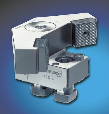

Musimy w pracy wykonać pierścień z materiału S690Q, średnica zewnętrzna 590h7 mm. Czy jest możliwe wykonanie tego na tokarce poziomej cnc? Po przetoczeniu jesdej sztuki wyszło jajo 0,3 mm. Uchwyt mamy trójszczękowy.
Posty: 12406
Post napisał: RomanJ4 » 02 cze 2016, 08:47
A jakie macie do tego szczęki, typowe czy zataczane?
Aby zminimalizować wpływ ich nacisku na kształt trzymanego detalu powinny obejmować co najmniej ~90% trzymanego obwodu..
na przykład
Obrazek Obrazek Obrazek

Typowe trójszczękowe... Czy może to wynikać z tego, że materiał ma wysoką granicę plastyczności?? Albo że półfabrykat był cięty na laserze i powstały jakieś naprężenia?

Szczęki gniotą materiał

lwia część problemu jest po stronie uchwytu za mało punktów oparcia

Post napisał: RomanJ4 » 02 cze 2016, 11:05
kris2189 pisze:Czy może to wynikać z tego, że materiał ma wysoką granicę plastyczności??
Każdy materiał się ugnie, zależy tylko jaka siłę na jakiej powierzchni do niego przyłożyć.
Obrazowo - dotknij sobie skóry na ręce palcem, lub z taką samą siłą czubkiem igły - skutek możesz sobie wyobrazić... I na nic tu zda się "twardość" muskułów
Podobnie w Twoim przypadku, szerokie szczęki nie zniekształcają w takim stopniu materiału jak wąskie, i pierwotne wewnętrzne naprężenia materiału nie mają tu nic do rzeczy.
Jak szczęki będą praktycznie obejmować cały obwód materiału, to przyjmie on ich kształt (czyli okrągły), bo nie będzie mógł się wyboczyć w pustych przestrzeniach między powierzchniami zacisku. Z tego też wniosek, że im cieńszy i bardziej wiotki toczony pierścień, tym większy jego obwód muszą objąć szczęki..
I tyle...

Ile wynosi średnica wewnętrzna? Też tolerowana? A może pokombinować kolejnością obróbki?

Post napisał: jasiu... » 02 cze 2016, 16:16
ale kto tak toczy? Tokarz, czy inżynier tokarnictwa?
Ja to robię tak. Proszę, żeby ucięli materiał grubszy o ok. 20 mm. łapę, obrabiam górę dół i przecinakiem najzwyczajniej na świecie odcinam pierścionek. I nie ma szans, jeśli materiał był w porządku (można wyżarzyć wcześniej krążek) żeby poszło za dużo. Bo te 2-3 setki, jeśli czasem wyjątkowo pójdzie, to się najzwyczajniej naciągnie (ścianka jest równa przecież)
Oczywiście cały czas trzymane jest w twardych szczękach (ja mam z ząbkami) za pełny materiał, obróbka w środku jest tylko dotąd, żeby wewnętrznym przecinakiem zrobić fazkę od środka, bo tak ładniej.
