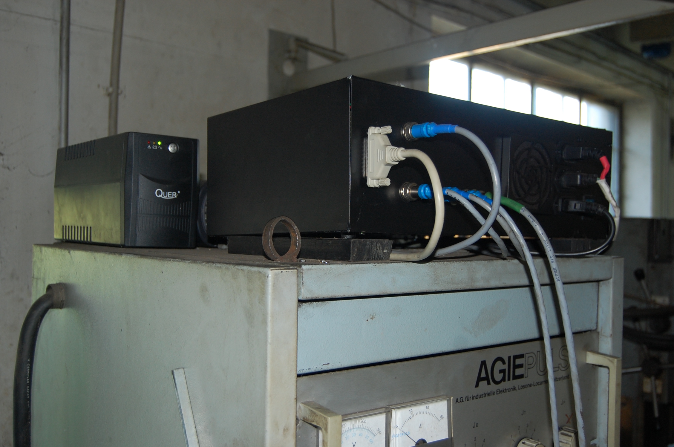

Cześć Czcigodnym Forumowiczom
Od pewnego czasu testuję swoje sześć maszynek - działają bez zarzutu.
Niestety kilka razy podczas pracy którejś z moich maszynek wyłączono energię elektryczną,
co spowodowało niedokończenie obrabianej płaskorzeźby - na razie mniejszych wymiarów.
Na domiar złego często zdarzają się chwilowe wyłączania sieci tam gdzie mieszkam.
Jedyne co mogłem zrobić to zabezpieczyć przed ponownym, niekontrolowanym załączeniem
się danego urządzenia, sprowadzić do punktu wyjścia i uruchomić ponownie.
Powiedzcie proszę czy ktoś z Was miał taką nieprzyjemną przygodę i jak z tego wybrnąć?
Zauważyłem że w MACH-u jest taka możliwość zaczęcia od danego miejsca ale niestety
MACH-a nie poznałem na tyle żeby to dopasować.
Niedługo pozwolę sobie zbudować do kolejnej siódmej nieco większej maszynki sterownik
w systemie HBS na wszystkie trzy osie z silniczkami 8,7Nm i wrzecionkiem na falowniku.
Jedyne co przychodzi mi do głowy to zastosowanie do niej komputera, który bierze zdecydowanie mniej energii elektrycznej i oczywiście wsparty przez dobry UPS.
Mam nadzieję że przez pewien czas podtrzyma mi plik aż do pojawienia się energii w sieci.

Właśnie teraz wpadłem na pewien pomysł.
Komputer zrobić na UPS.
Do sygnały pause podpiąć w machu czujnik obniżenia napięcia sieciowego.
W momencie gdy zanika napięcie silnik zastopują i mach zrobi sobie przerwę w danej linii.

Jeżeli silniki są krokowe toi tak pogubią pozycje.
Jak ktoś nie ma dokładnych czujników do bazowania to i tak wznowienie obróbki będzie mocno problematyczne. No chyba że przerwie prąd w trakcie obróbki zgrubnej gdzie jest dużo naddatku.

atom1477 pisze:Jeżeli silniki są krokowe toi tak pogubią pozycje.
Z jednej strony masz rację , ale po pierwsze będzie znana ostatnia pozycja (wg macha) i będzie znana linia kodu od której można zacząć.
Wtedy tylko zbazować maszynę na 0 i puścić od linii poprzedzającej na której stanęło .
Można też zaprogramować makro tak ,żeby np silniki dostały sygnał do odjazdu w górę Ztką po zaniku napięcia.
Duża bateria kondensatorów pomoże w tym zanim napięcie zaniknie...
Posty: 17325
Post napisał: kamar » 29 maja 2016, 22:03
Nie pogubią, sterowanie tez dajesz przez UPS. Frez pewnie i tak na straty ale masz czas na zbazowanie i zapisanie nr.lini. W układzie jak poniżej masz 3-4 minuty na reakcje
