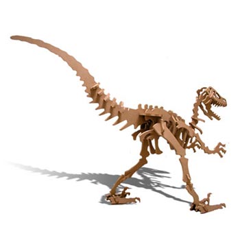

Mam takie pytanie do Was :)
Wyobrazcie sobie ze mam model 3D np. samochodzu jakiegos. No i czy jest taki soft ktory tak go sprytnie podzieli na wycinanki ze sklejki zebym mogl sobie zlozyc cos takiego jak np. sprzedawane w sklepach dinozaury, lampy tudziez inne dziwne rzeczy.
Pytam bo chcialbym zrobic komus nietypowy prezent, mam model tego 'prezenentu' ale za cholere nie wiem jak sie z nim rozprawic :)
Myslalem o przekrojach, ale nie wiem czy to dobry pomysl
Jakby ktos mial doswiadczenie to bylbym wdzieczny za porady :)

Niestety nie o to chodzi kolego Przemek2211. Z tego co się orientuję to nie ma takiego programu. trzeba sobie puzzle samemu podopasowywać, potem zrobić ich nesting na płaszczyźnie i powycinać. Pozdrawiam
chodzi zdaje sie o takie cos
