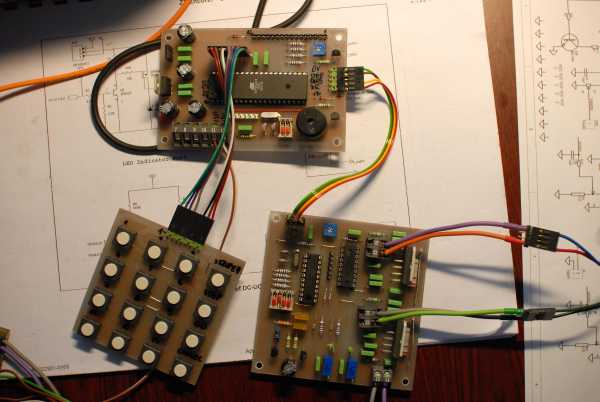

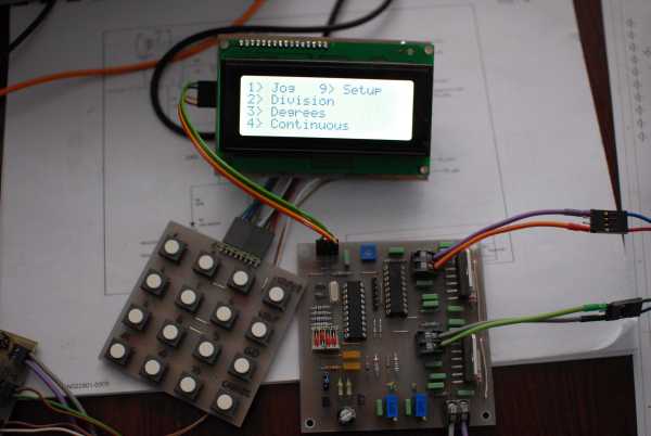

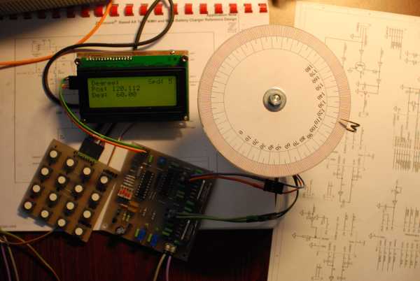

Procesor PIC18F452 10MHz, LCD 4x20, klawiatura 4x4, wyjście Step/DIR
Wersja 1.1 praca w trybach:
(Div) Krokowa: 2 do 9999 działek, obrót CW/CCW.
(Deg) Kąt: 0 - 359.99 stopni, CW/CCW
(Jog) Pozycjonowanie: od 0.01 do 10.0 stopni
(Con) Ciągła: CW/CCW z ustawioną prędkością
Wersja 2.0 (tylko hex) dodatkowo pozwala na zapis sekwencji poleceń, 10 x 64 polcenia.
Dostępny kod programu v1.1 daje się przerobić na ATMEGA16/32 (ok. 13kB).
Wygodna i prosta obsługa. Być może niedługo będzie dostępna wersja v2.0 (hex).

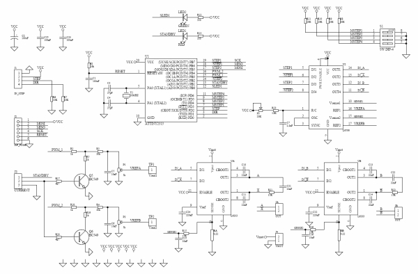

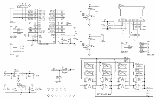

Elektroniczna podzielnica w wersji ATMEGA32-16 oraz bipolarny sterownik ATTINY2313-20 L6506 plus 2xL6203 z mikrokrokiem 1/2 1/4 1/8 1/16, 1/5 1/10, 1/3 1/6 1/9 1/12 1/18 1/36.
Elektronika
Stepper i Podzielnica.jpg (61.37 KiB) Przejrzano 3576 razy
Schemat podzielnicy
Schemat sterownika
