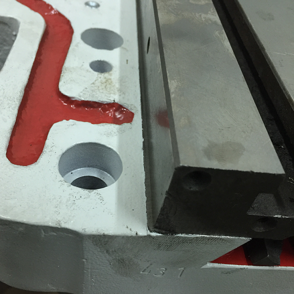

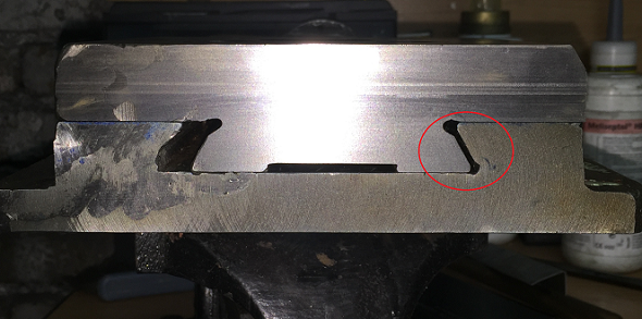

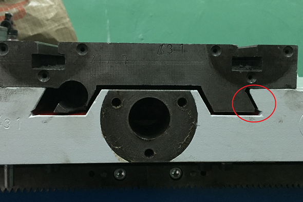

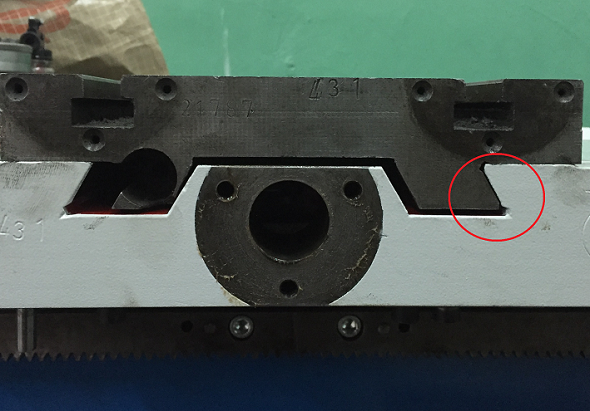

Koledzy, może ktoś doradzi w sprawie ww. tematu. Zarówno w przypadku suportu poprzecznego i narzędziowego sytuacja wygląda tak samo, wszystkie elementy są po szlifowaniu i będzie trzeba je doskrobać i jak zakładam podkleić. W związku z tym mam dwa pytania:
1. Czy skrobiemy obie współpracujące powierzchnie czy tylko jedną z nich? Jeśli jedną, to którą traktujemy jako bazę która będzie tuszowana (wydaje mi się, że bez różnicy)?. Domyślam się, że jeśli wszystko jest po szlifowaniu to mogę się obejść bez płyty traserskiej?
2. Jak wiadomo, po szlifowaniu uciekło trochę materiału i w tej chwili jak pasuję ze sobą elementy to delikatnie się ze sobą rozmijają (zdjęcia). Jeśli ułożę je tak jak były przed szlifem, na jaskółczych ogonach powstaje luz niecałe 2mm. Zakładam, że najlepiej było by tą lukę wykleić a kliny przeszlifować tak, żeby pasowały?
Będę wdzięczny za wszelką pomoc.

To wygląda jak po zgrubnym frezowaniu a nie po szlifie, jeśli jest tam luka 2mm to ja bym przykręcił blaszki z brązu i wtedy skrobał.

Najpierw jedną płaszczyznę musisz skrobać wg płyty traserskiej, a dopiero potem drugą do niej doskrobać.

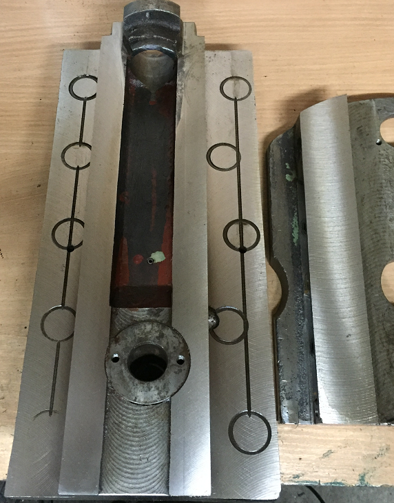

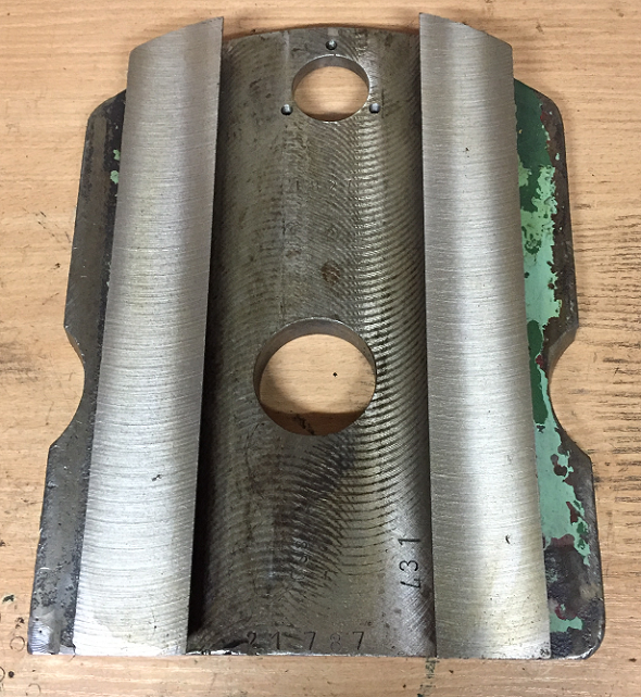

Teraz do mnie dotarło, że przecież trzeba złapać wysokości przesuwajacych się części względem śrub trapezowych. To by tłumaczyło te zgrubne frezowanie, zakładam że to właśnie do tych powierzchni należałoby przykleić Turcite lub coś podobnego. Czy ma to jakieś znaczenie do której powierzchni przyklejamy taśmy do regeneracji?

Dolną część potraktuj jako bazę i ją doskrob wg płyty kontrolnej. Do górnej części przyklej Turcite, ale powinno być bardzo chropowate, żeby klej złapał.
