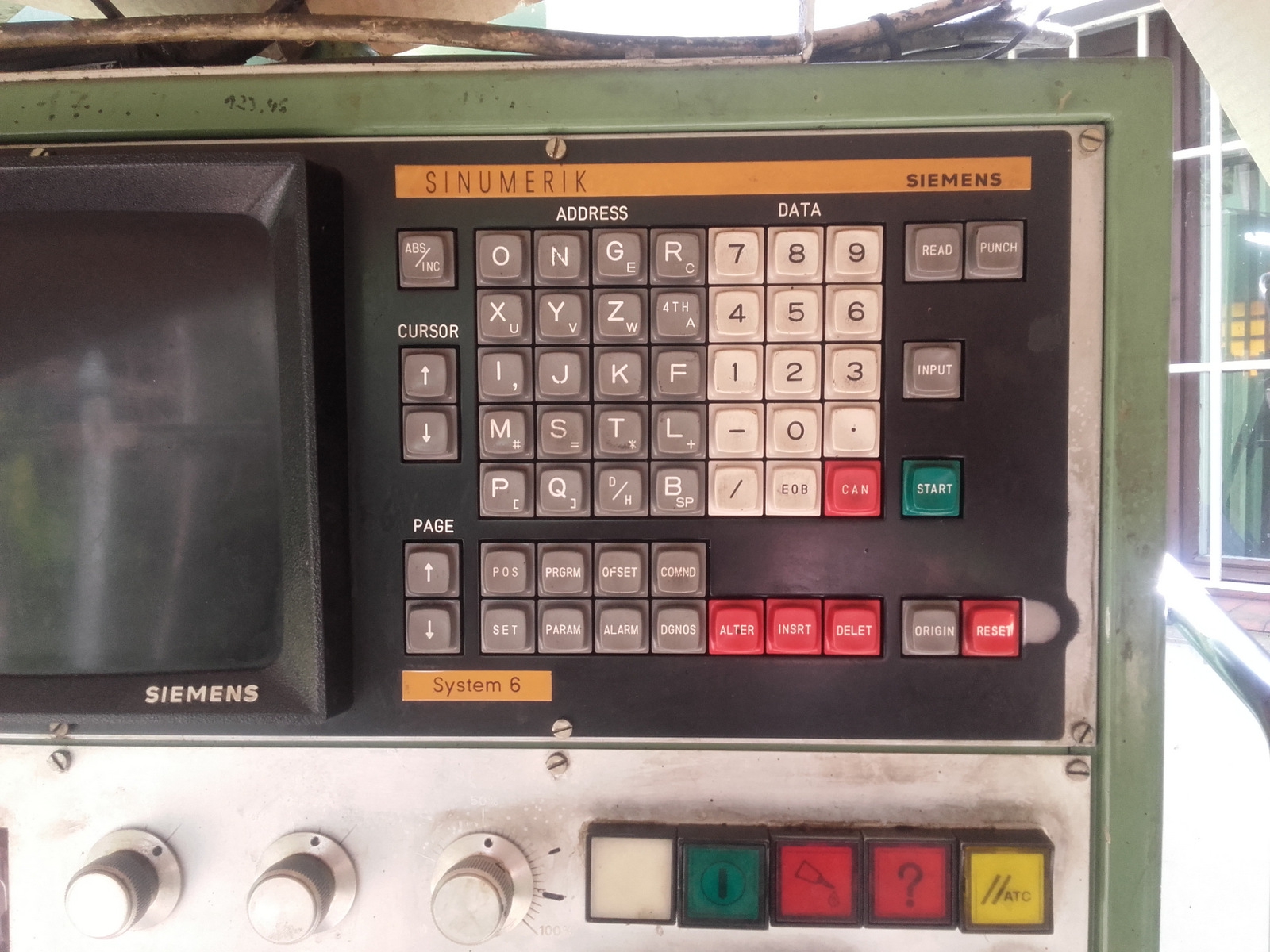

Witam,szukam osób które znają poniższe sterowanie.Mam kilka pytań odnośnie obsługi.
Z góry dziękuje za pomoc.

witam,
chodzi mi o przejście w tryb MDI wybranie obrotów,wymiana narzędzia.
Dodam że maszyna jest już zbazowana.

Post napisał: cnc35 » 13 maja 2016, 21:04
Pokrętło na MDI
Przycisk Comnd
Ekran musi sie nazywać "Next MDI"
jeśli jest inny po nacieknięciu Comnd przewijaj PAGE strzałką w dół
wpisz
S500 i przycisk Input
M3 i przycisk Input
po czym przycisk Start na dole obok Hold
wymiana narzędzia
T5 Input
M6 Input
start
napisz czy zadziałało

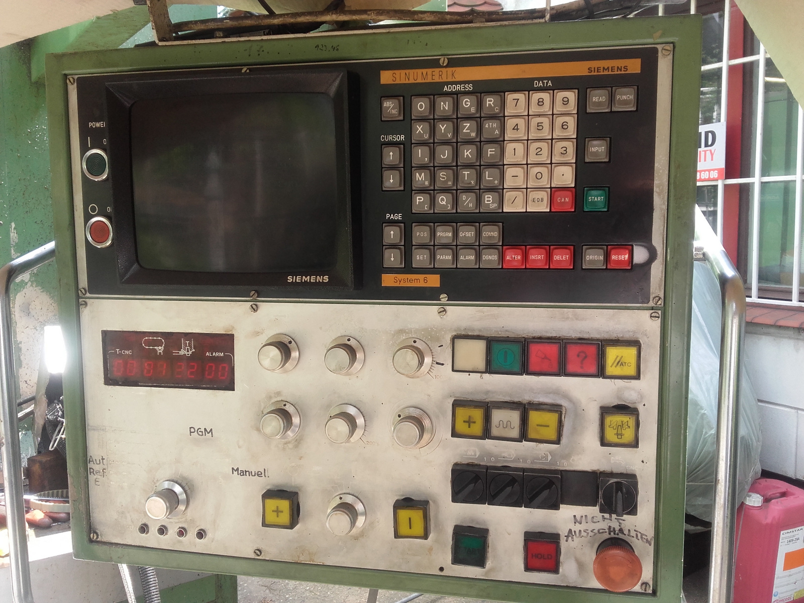

po wpisaniu komend według instrukcji kolegi cnc 35 obroty się kręcą,przejazdy w osiach też są tylko narzędzia nie chce wymienić choć na czerwonym wyświetlaczu zmienia numer narzędzia.
Jeśli można proszę kolegę cnc35 o kontakt na priv.

Post napisał: Arias2 » 18 maja 2016, 19:13
Sprawdź czy w programach masz takie podprogramy L960 L961 L966 Uniwersalny to L960 (najazd na pozycje) gdzie dopisując funkcję M6 jedzie na pozycje i zmienia narzędzie, czyli L960 M6. W nowszych jest tylko L966. W zależności czy ktoś grzebał w nim czy nie może być tylko L960.
Co to za maszyna, będzie łatwiej.

Post napisał: Arias2 » 23 maja 2016, 09:29
Powinny być tam gdzie reszta programów, co to za maszyna jak tam są narzędzia przechowywane.

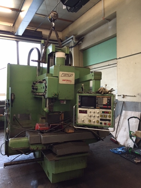

Post napisał: marcin1916 » 23 maja 2016, 13:52
Maszyna to 4 osiowe centrum Famup CLV 80
Jedyny problem jaki został do rozwiązania do wymiana narzędzia.Wykonując operacje wymiany np:T6 M6 magazyn się obraca na wybrana pozycje wrzeciona pozycjonuje się do wymiany, chwytaki się zaciskają i na tym koniec.Magazyn zwalnia narzędzie ale wrzeciono już nie.Brak potwierdzenia ze strony wrzeciona o zwolnieniu narzędzia.
Nie mogę też włożyć ani zwolnić narzędzia ręcznie .
