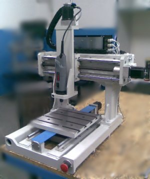

Witam, planuję budowę frezarki CNC o polu roboczym 450x250. Planuję obrabiać drewno i aluminium. W związku z tym mam pytanie, otóż czy frezarka zbudowana z profili aluminiowych (skręcana) na wzór konstrukcji spawanej z profili stalowych ma prawo istnieć? Czy będzie to odpowiednio sztywne do obróbki aluminium?
Chodzi mi o coś podobnego jak na zdjęciu poniżej

Generalnie nawet drewniane konstrukcje frezują aluminium więc da się coś popracować.
Pamiętaj, że aluminium jest strasznie drogie, zwłaszcza profile.
Wpierw powinieneś rozrysować maszynę i policzyć jaki będzie jej koszt. Warto rozważyć stalową konstrukcję skręcaną, co by spawy nie powykrzywiały i sprawdzić koszt obróbki płaszczyzn. Mógłbyś wtedy wszystko wyciąć na WaterJet i powinno się ładnie poskładać, polecam konstrukcję kolumnową bo pole małe ale to tylko moja sugestia :wink:

Koledzy w FabLab Łódź zbudowali sobie maszynerię ze skręcanych profili i daje rade w aluminium. Stali starają się nie frezować ale zdarzyło im się lekko liznąć takową. Są z niej zadowoleni i już myślą nad nową większą i sztywniejszą maszyną.
Podejrzyj tutaj: https://www.cnc.info.pl/topics60/zdzich ... t65726.htm

Ja również potwierdzę posty Kolegów. Mam maszynkę z profili alu i tworzywa idą jak masło, a alu przy dobrym frezie i duuużej ilości chłodziwa też całkiem nieźle wychodzi.
Także jak budujesz frezarke, to od razu zaplanuj gdzie będą wióry spadały i chłodziwo kapało. Najlepiej obieg zamknięty chłodziwa.
Trzeba jednak podkreślić, ze dźwięki przy obróbce aluminium są dosyć intensywne ;-).
