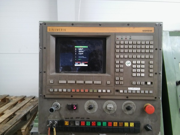

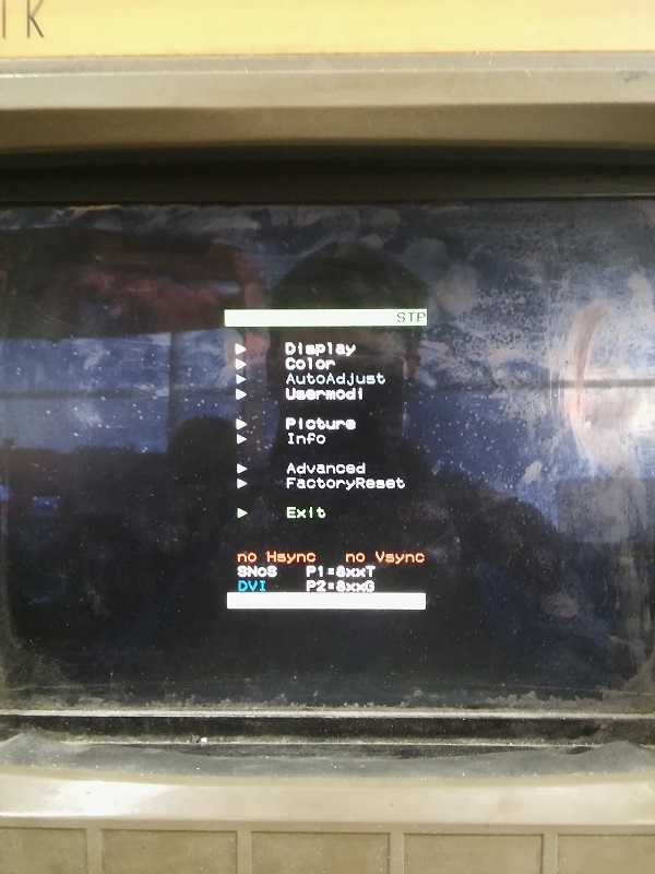

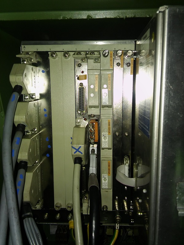

Mam następujący problem z tokarką w temacie,tokarka prawdopodobnie na Sinumeriku 810t GA2. Tokarka po dniu pracy została wyłączona a następnego dnia po naciśnięciu NC Start tokarka zapali diody następnie gasną a ekran stoi na "menu stp".Serwisant zamiast przywrócić kopie po rs-232 powyciągał moduły pamięci i programował je w zewnętrznym programatorze ale nie postawił tokarki na nogi.Niestety oryginalna kopia dostarczona z tokarką była na taśmie perforowanej ale mam chyba odpowiednie pliki i teraz pytania:

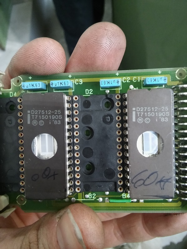

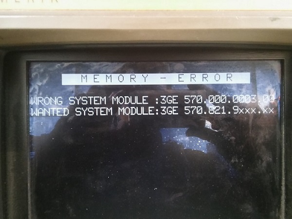

1)Po ingerencji serwisanta wyświetla mi się błąd Memory-Error który mówi o tym że na jednym z modułów powinien się znajdować sinumerik 810 T lub M GA2 znalazłem ten moduł i teraz pytanie moduł ma dwa epromy umiem je zaprogramować w programatorze i mam programator ale nie wiem jakim wsadem je zaprogramować,podejrzewam że na pliki TEA1 i TEA2 ?
2)Czy jest możliwość postawienia tej tokarki po rs-232? niemoge wejść w tryb umożliwiający czyszczenie pozostałych plików,po naciśnięciu NC Start i "oczka" wyświetla się błąd z pierwszego pytania.
3)Czy ktoś ma i może się podzielić oryginalnymi plikami z tej tokarki bo nie jestempowein na 100% że posiadane przezemnie pliki są zgodne ze sprzętem.

"... tokarka prawdopodobnie na Sin.810T GA2."
To prawdopodobieństwo należało ustalić na 100% od samego początku; system jest zbudowany z dokładnością do pojedynczego bitu, nie mówiąc o wersji...
Z komunikatu na ekranie wynika, że system dostał EPROM niepasujący do zestawu, wersji; czyli jakiś z innego zestawu EPROM-ów.

Do rzeczy ustalenie wersji wcale nie było dla mnie takie łatwe ponieważ zachowana dokumentacja wskazuje że jest to sinnumerik 820t a komunikat błędu sugeruje że tokarka stoi na 810t ga2.Obrazek
Mamy papierowe wydruki z zawartością plików tea1 tea2 oraz PCP .mamy również instrukcje przywrócenia kopii niestety kombinacja nc ein + oczko skutkuje wyświetleniem komunikatu .
W firmie mamy kabel do simensa s5 oraz step 5 .
Stan pierwotny to po naciśnięciu NC EIN tokarka zamiga diodami na panelu czyli prawidłowo ale nie przechodzi dalej stoi na menu stp.
Przed napisaniem tego posta przeczytałem multum dokumentacji na ten temat ale nie znalazłem odpowiedzi,Więc napisałem tu.Obrazek
Jutro wstawie treść wszystkich posiadanych plików a to może coś rozjaśni.

Wygląda mi na Sin.820T.
Obejrzyj z tyłu obudowę monitora, tam naklejano nalepkę: TESTED z datą i... dane modelu.
