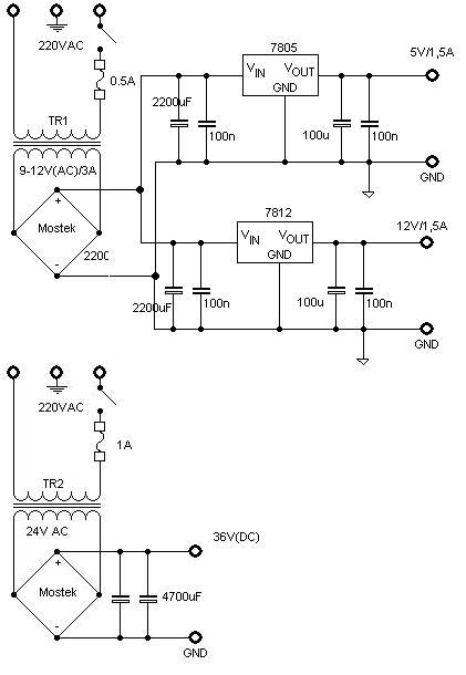

poszukuje schemat płytki zasilacza MZ-01
Post napisał: pawel17 » 30 sty 2008, 21:16
Wiatam poszukuje schematu płytki zasilacza MZ-01. Gdyby ktoś miał to był bym bardzo wdzięczny.

Post napisał: bubels » 30 sty 2008, 22:58
Tak wnioskując ze zdjęcia schemat naszkicowany na poczekaniu.
zaislacz cnc.JPG (31.82 KiB) Przejrzano 26168 razy

Mam pytanie odnośnie tego zasilacza DC36V
Mam podobny zmontowany i działa świetnie ale po wyłączeniu zostaje napięcie na kondensatorach
Widziałem że ktoś podłącza równolegle oporniki do rozładowania napięcia i właśnie jakie wartości powinny być zastosowane , jak się to oblicza
Czasami po załączeniu i szybkim wyłączeniu to napięcie zostaje i właśnie dlatego
Czy te oporniki będą przeszkadzać przy pracy silników krokowych
gwozdex
Posty: 106
Rejestracja: 20 lip 2006, 20:05
Lokalizacja: Czechowice-Dziedzice
Post napisał: gwozdex » 04 lut 2008, 21:27
wificnc pisze:Czy te oporniki będą przeszkadzać przy pracy silników krokowych
Nie będą miały znaczącego wpływu.
Ja bym wstawił około 47k
