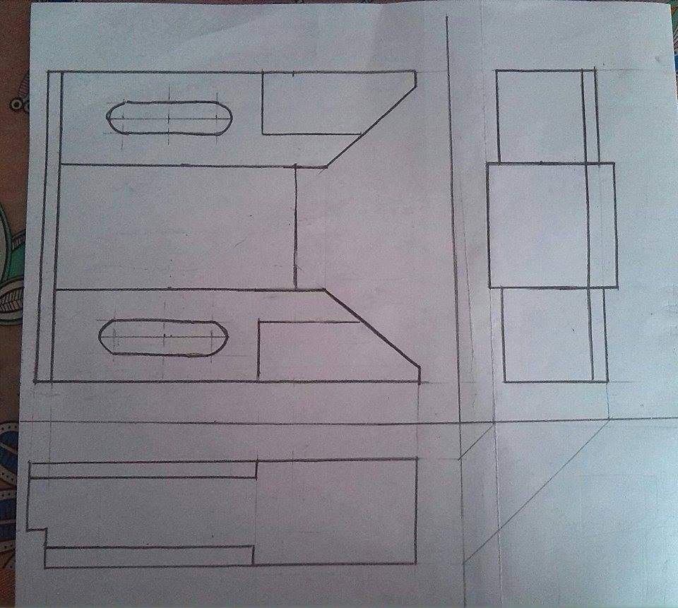

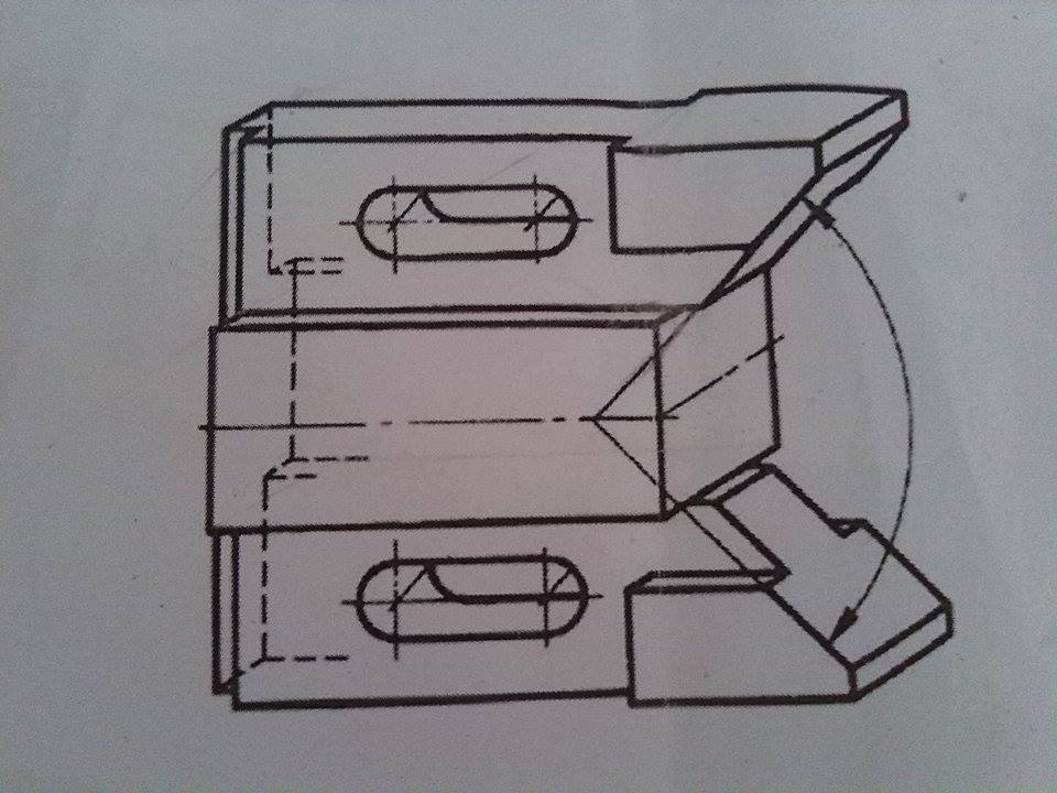

Witam. Proszę Was o pomoc. Mam narysować rzuty prostokątne, ale nie jestem pewna czy wykonałam je poprawnie. Dołączam rzut aksonometryczny i wykonany przeze mnie rzut prostokątny. Proszę o odpowiedź.

adusia957 pisze:nie jestem pewna czy wykonałam je poprawnie
Rzuty wykonane są poprawnie

Temat zadania to "Zapis postaci konstrukcyjnej elementu w rzutach prostokątnych na podstawie zapisu w aksometrii"

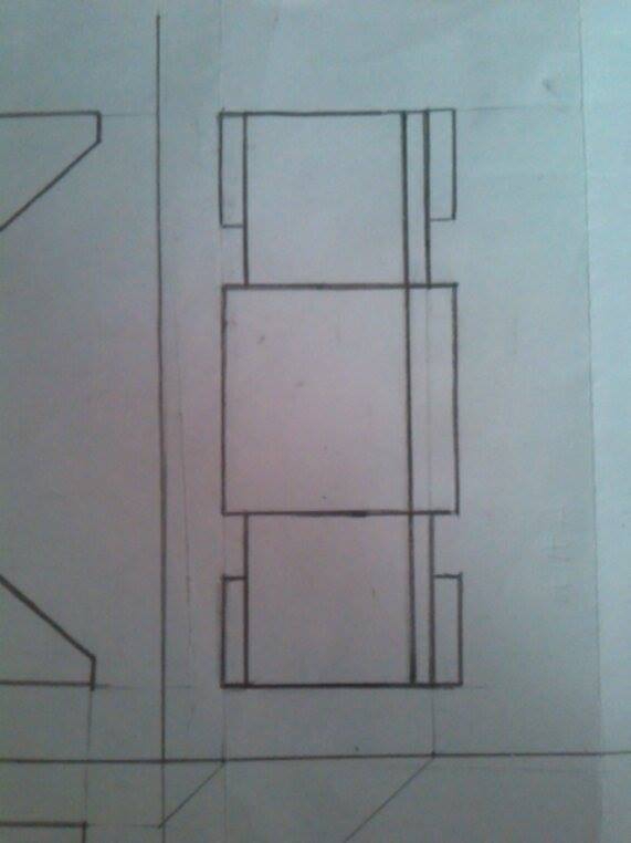

Post napisał: ARGUS » 11 kwie 2016, 14:05
Według mnie to nie ma zaznaczonych ściętych pod kątem części na rzucie nr 3

Post napisał: peritus » 11 kwie 2016, 14:34
ARGUS pisze:Według mnie to nie ma zaznaczonych ściętych pod kątem części na rzucie nr 3
słuszna uwaga...przegapiłem :oops:

Post napisał: adusia957 » 11 kwie 2016, 14:58
Dzięki za uwagę :smile:
Czy tak ma to wyglądać?
