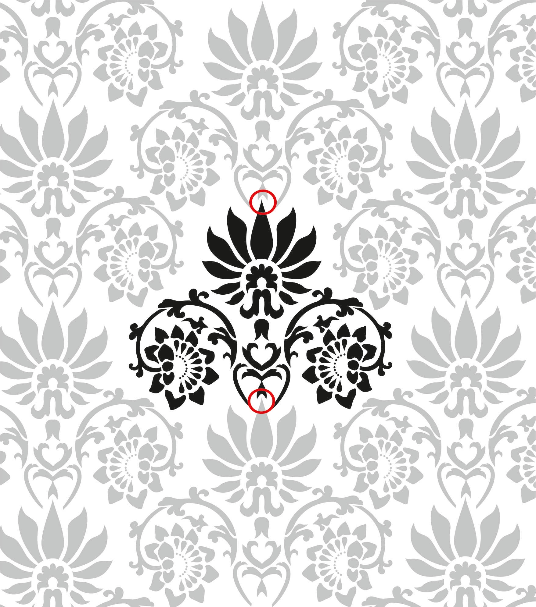

Chciałbym zasięgnąć rady odnośnie wybory plotera.
Potrzebą jest wycinanie wzorów w arkuszach z Polipropelynu inna nazwa foli PP o grubości maks 0.8mm . Na przykładzie szablony do malowania aerofrafem. Ploter miałby za zadanie wyciąć z arkusza wzór w postaci np kwadratu z wyciętym wzorem wewnątrz.
Na co musiałbym zwrócić szczególna uwagę poszukując takiego sprzętu? Oraz Jaki sprzęt najlepiej nadawałby sie do tego zadania, czy w grę wchodzi ploter laserowy, czy lepszym rozwiązaniem będzie tradycyjny tnący z ostrzem?
Szukając trafiłem ma rożne niskobudżetowe plotery deskoptowe typu Brother Scancut do kartek, folii o polu roboczym A4/A3 jaki mnie tez interesuje, ale czy to się nadaje?
Z góry dziękuje za zainteresowanie.

Założeniem jest właśnie folia PP (polipropylen) dość gruba jak na "folie". Sama w sobie jest dość sztywna ale i pozwala na lekkie wyginanie żeby malować np. na lekko obłych kształtach.
Wzory w tym przypadku dość skomplikowane jak np.
ale w formacie maks A6.
W takim wypadku zrób test na laserze jak radzi kol Dominik.
Jeśli masz takie szczegóły na grubej i sztywnej folii to ploter z ostrzem tnącym wleczonym odpada a z głowicą aktywną przy grubej folii również może sobie nie poradzić, na zwykłej wytnie coś takiego bez problemu.

Do PP niestety bądź stety tylko laser. Na nożu wleczonym może wytniesz pare razy. Ale na większą ilośc to raczej nie da rady. Tylko z laserem musisz dobrze dobrać parametry cięcia. PP nie jest odporny na szybki wzrost temperatury, co spowoduje zniekształcenia w przypadków tych listków. Te miejsca zanzaczone czerwonym kółkiem to na sto procent zostaną przegrzane i się pokrzywią.
Jak na szablon to raczej zły pomysł. Tak jak kolega wyżej napisał lepiej jest użyć folii szablonowej. Nie wiem czym będziesz malował ale wiem, że niektóre rozpuszczalniki źle działają na PP
