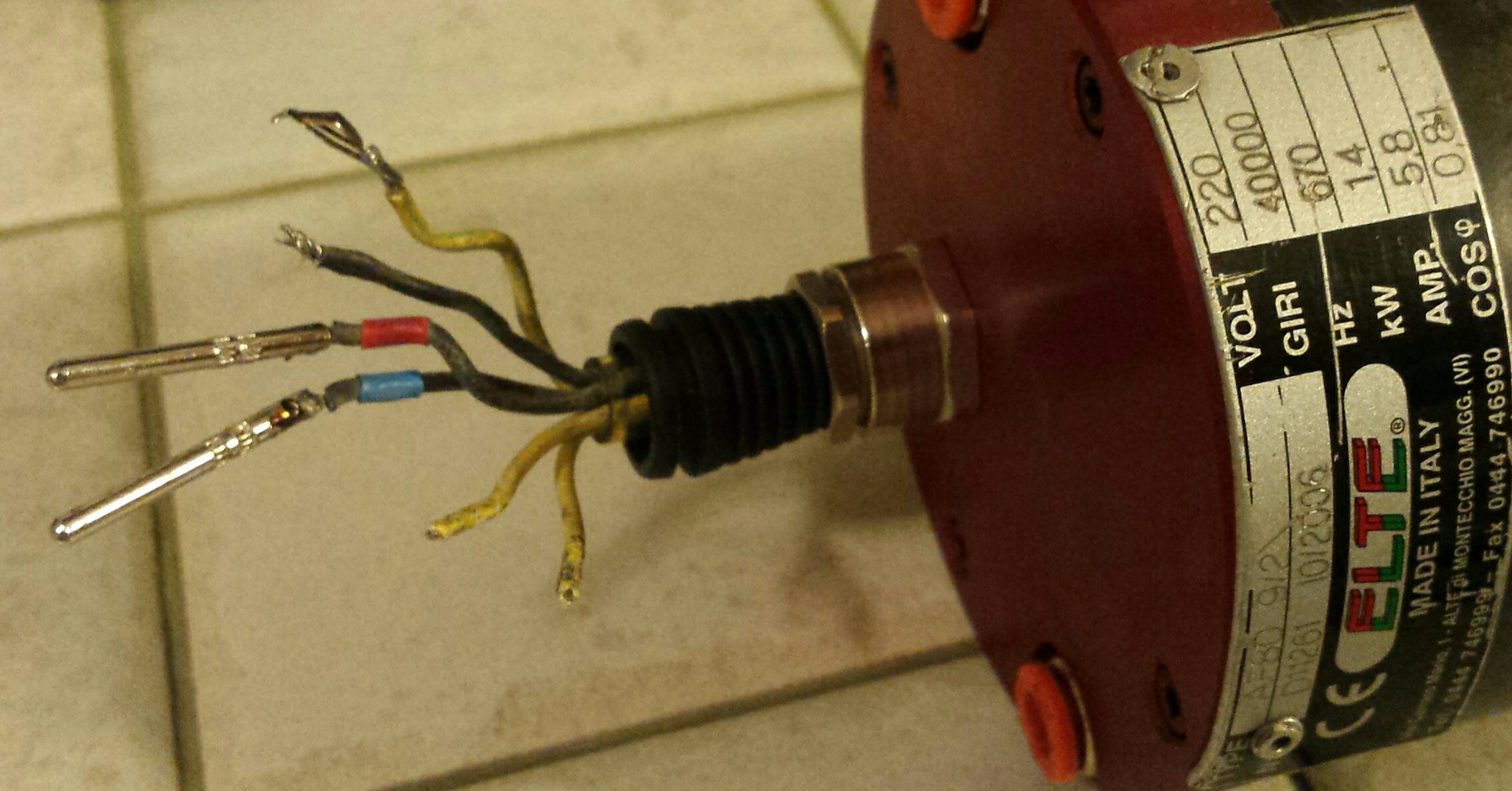

Czy ktoś mi może pomóc w dobraniu falownika do mojego elektrowrzeciona?
Parametry wrzeciona to:
Napięcie 220V
Częstotliwość 400/670Hz
Obroty 24000/40000
Moc 1.4kW
Pobór 5.8 AMP
Coś j 0,75
Nie ukrywam, że istotna jest cena - im taniej tym lepiej.

Z opisu wygląda, że potrzebujesz falownika 1f o mocy 1,4 kW. Jednofazowe o tej mocy nie są popularne i niestety, nie są tanie. Każdy falownik jednofazowy o mocy 1,4 kW i częstotliwości max > 670 Hz będzie dobry. Sprawdź jeszcze raz opis wrzeciona, może jednak chodzi o 3f ?big_ba7 pisze: im taniej tym lepiej.

big_ba7, no to musisz faktycznie potwierdzić ... ja założyłem że 220V to napięcie na fazę w najbardziej typowych wrzecionach na forum czyli zasilanych 3 f

Problem jest taki, że dokumentacji nie mam żadnej.
Wrzeciono to elte AF80
http://www.eltesrl.com/index.php?option ... 05&lang=en
Po świętach napiszę do osoby która mi je sprzedała. Było podłączanęty do Emerson Commander sk, ale pewnie te falowniki występują w różnych wersjach. Sprawdzę to i dam znać.

Może wystarczy spojrzeć na podłączenie zasilania, czy jest 1 czy 3 fazowe ? Jednofazowe ma 1 zacisk zwykle ozn. L (Line), drugi N (Neutral) ew. trzeci PE.big_ba7 pisze:napiszę do osoby która mi je sprzedała
Trójfazowe ma 3 zaciski zasilające (oznaczenia bywają różne, ale zwykle są to duże litery + cyfry 1-3, np. U1,U2,U3), ew. dod. N i PE.

Przecież na podanej stronce jest opis wtyczki http://www.eltesrl.com/images/stories/s ... F%2080.pdf i wskazuje na 3 fazy

Wygląda, że parametry silnika odpowiadają falownikowi z zasilaniem 1x220 (230) bądź 3x220 (230) VAC. Oczywistym jest, że silnik jest trójfazowy. Zamieszanie wprowadzane jest przez nomenklaturę dotyczącą zasilania falownika. Zdaje mi się (ale nie mogę być tego pewny na 100% bez dokładnej karty katalogowej sillnika), ze charakterystyka V/f tego silnika rośnie do 400 Hz, a do 630 mamy fragment poziomy charakterystyki mocy czyli malejący moment. Ten zaproponowany przez adama Fx powinien chyba spełnić swoją funkcję. Należy tylko zwrócić uwagę na ustawienia. Ja bym próbował z ustawieniem częstotliwości bazowej na 400 Hz. Wyprowadzenia silnika będzie łatwo zidentyfikować omomierzem. Trzy pomiędzy którymi będzie jednakowa rezystancja, to uzwojenia. Dwa przewody z jakąś rezystancją między nimi, to czujnik temperatury a ostatni powinien wykazywać małą rezystancję z obudową (PE).
