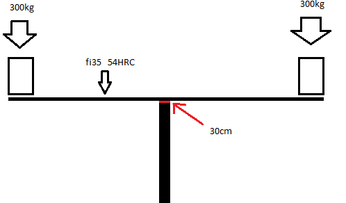

Witam czy Pręt chromowany hartowany indukcyjnie do twardości 54 HRC na głębokość 1,5-2,5mm przy długości 2200mm i srednicy fi35 utrzyma nacisk około 300kg na każdy z brzegów czyli łącznie około 600kg z punktem podparcia znajdującym się na środku pręta o szerokości około 30cm czy ulegnie stałemu wygięciu :) ? Czy potrzebny będzie do tego pręt o większej gęstości HRC ?Czy 54HRC ORAZ głębokości hartowania 1,5-2,5mm to dużo ?
Tak to ma wyglądać xd :)

Żeby rozwiązać to zadanie musisz znać granice plastyczności danego materiału.

Korzystając z PN_EN_ISO_18265_2006 "Metale konwersja wartości twardości"
przy założonym Re/Rm
Chromowanie nie wpływa na Re/Rm, na udarność owszem...

Wielkosc okreslana w stopniach HRC o ktorej piszesz to twardosc powierzchni danego materialu ( z uwzglednieniem jego obrobki cieplnej ).
Natomiast wielkosc ktora ma znaczenie to wskaznik Re - jest to wskaznik wytrzymalosci materialu - w zaleznosci od tego wskaznika i wielkosci przekroju dany pret odksztalci sie badz nie.
Teraz co wazne - Twardosc a Wytrzymalosc materialu to dwie calkiem rozne sprawy.
I tak material o wyzszej twardosci powierzchni wcale nie musi byc bardziej wytrzymaly na zginanie i odwrotnie.
ale ....
w trakcie obrobki cieplnej danego materialu dochodzi nie tylko do zmian w twardosci jego powierzchni na wskutek zmian fazowych ale wlasnie ze wzgledu na te zmiany dochodzi rowniez do zmian wytrzymalosci elementow poddawanych obrobce cieplnej.
Pierwsze pytanie ktore powinno pasc - jaki to dokladnie gatunek materialu.

Chyba najprościej będzie zrobić model fizyczny i test. Przy niejednorodnych materiałach po hartowaniu indukcyjnym nie ma szans tego dokładnie policzyć ani zamodelować w prosty sposób. Na moje oko to dobry materiał nie powinien przekroczyć granicy sprężystości :cool:

Materiał to prawdopodobnie 45. Osobiście założył bym, że wpływ warstwy hartowanej można pominąć i policzył to jak standardowy pręt ze stali 45. Będzie to na pewno po bezpiecznej stronie.

Bez zagłębiania się we wskaźniki: wygnie się, bo około 1m wystającego przykładowo z uchwytu pręta fi35, to ja wyginam może nie wysiłku ale jedną ręką trwale.

Gatunek materiału nie jest tak istotny, przy liczeniu tylko belki.
Przykład:
materiał 45.
i co dalej? Bez podania stanu obróbki cieplnej i podanych Re/Rm se można zgadywać.
Czy przyjąć rdzenia Re=420MPa, (dane dla próbki od fi 16 do 40mm, W. Luty, poradnik inżyniera Obróbka Cieplna Stopów Żelaza).
Podejrzewam, że to dane dla stanu normalizowanego.
A macie jakieś info, jaki stan obróbki cieplnej występuje przed hartowaniem indukcyjnym dla tego typu wałków?
A co do liczenia: jeździ ktoś samochodem? Tam wsie wałki są hartowane indukcyjnie na określoną grubość, na określoną twardość, bo ktoś policzył dokładnie, że przeniesie dany moment. I uwzględnia się tylko warstwę hartowaną...
