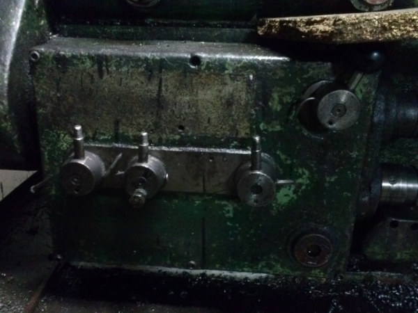

Mam tokarkę TPD175, niestety nigdzie nie mogę znaleźć DTR nawet do kupienia. Tokarka od lat chodziła niezawodnie i niestety niedawno wystąpił problem. Na zdjęciach poniżej jest sprzęgło które znajduje się na trzpieniu który jest napędzany przez koło pasowe na które obroty zadawane są poprzez paski klinowe z silnika. Obroty są zawsze w jednym kierunku. Kierunek obrotów wrzeciona zadajemy poprzez przesunięcie pierścienia na środku w prawo lub lewo. Gdy pierścień znajduje się po środku wrzeciono nie obraca się. Pierścień przesuwamy poprzez kamienie(zaznaczone na zdjęciu).
Jednego dnia zdejmowałem koło pasowez a później je założyłem i wtedy zaczęły się problemy. Na wrzecionie udawało się załączyć tylko obroty w jedną stronę, przy załączaniu w drugą stronę sprzęgło zgrzytało i zaczynało się kopcić, rozebrałem wszystko i stwierdziłem że to wina kamieni bo były dosyć mocno wytarte. Zrobiłem nowe z podobnego materiału(tak mi się wydaje) z mosiądzu. Problem jednak był ten sam. Okazało się że winą tego zgrzytania był za mocno zakręcona nakrętka oraz brak podkładki koronkowej. Wcześniej nakrętki nie było wykręciła się i leżała na dnie zbiornika, nie wiem kiedy się odkręciła i spadła. Czyli przed pojawieniem się problemów prawdopodobnie dawno była już odkręcona, chyba żeby odkręciła się i spadła podczas zakładania koła pasowego, ale nie sądzę.Problem zgrzytania zniknął jednak kamienie nadal się wycierają, juz dwa razy wymieniałem i po kilku godzinach pracy są starte.
Pytanie: Czy to wina materiału z którego zrobiłem te kamienie(orientujecie się jaki powinien być?), czy może jednak w czymś innym jest problem. Przed zdejmowaniem koła pasowego nie było żadnych problemów przez wiele lat. Czy może coś uszkodziłem w sprzęgle siłą ściągając koło z trzpienia na którym znajduje się sprzęgło ?
Pierścień w położeniu neutralnym, oraz u góry i na dole zaznaczone kamienie
Z lewej koło pasowe z prawej za ścianką znajduje się nakrętka.
Po założeniu nowych kamieni, pierścień w skrajnym prawym położeniu

Gorszego materiału dać nie mogłeś. :) Jeśli już to BRĄZ. Te kamienie mają pracować tylko w momencie przełączenia, dalszą pracę wykonują te 3(?) "dzwigienki" na które wchodzi ta cała przesuwka. I jeśli jest tak że przesuwka nie nasuwa się całkowicie na owe dzwigienki to trzeba wyregulować tak sprzęgło aby wchodzila i nic jej nie spychało z nich.

Prawdopodobnie to jest przyczyną be te kamienie cały czas napierają na pierścień, spróbuje dzisiaj coś pokombinować, tylko jedyną regulacją jaką widzę to są pierścienie po lewej i prawej z okrągłymi otworami, są one na gwincie i można je przykręcać zbliżając do tego przesuwnego pierścienia albo odsuwać.

tymi nakrętkami ustawiasz siłę docisku sprzęgła, możesz wodzić regulować lewo prawo w przypadku gdy nie nachodzi równo na lewe lub prawe sprzęgło w stosunku do przeciwnego
jeżeli będziesz dorabiać nowe kamienie to zrób z BA1032, jest to bardzo twardy brąz około 130HB
jeżeli masz pompę olejową to jeden przewód powinien podawać olej na sprzęgło od lewych obrotów, a drugi na wodzić, (kiedyś ustawiłem w TUG40 na sprzęgło lewe i prawe to zagotował się wodzić)

Problem udało mi się rozwiązać. Zrobiłem luźniejsze te kamienie i teraz tylko wpychają ten pierścień na te zapadki i nie cisną go cały czas. Dodatkowo przestawiłem jedną dźwignie tak, że olej z miski jest rozchlapywany po całej skrzyni także jest lekkie chłodzenie.

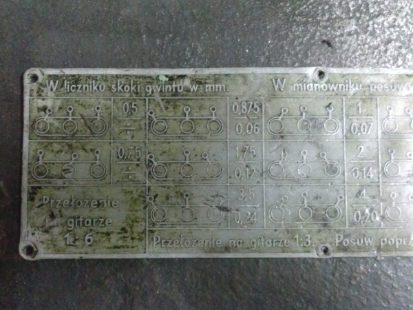

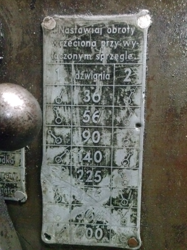

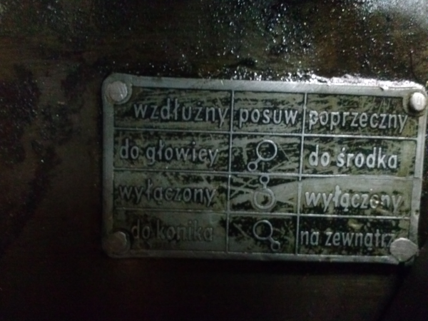

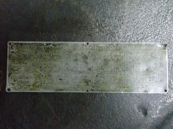

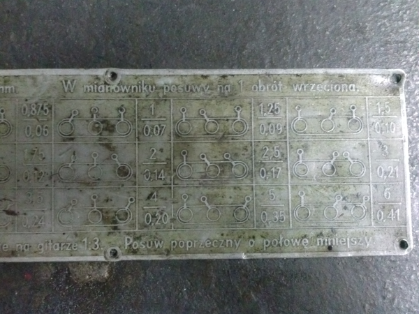

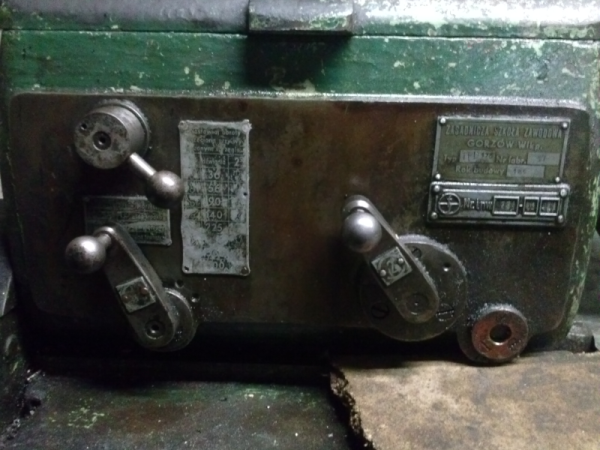

Oprócz tego wrzucam zdjęcia tabliczek, gdyż miałem już prośbę na maila. Mało jest informacji o tej tokarce to może komuś się przydadzą.
