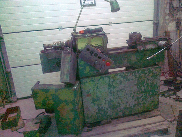

Zakupiłem taki wynalazek z myślą przeróbki
Na początku miałem zakładać szyny ale po bliższych oględzinach wyszło że nie warto bo łoże jest w super stanie.
Fajny kawałek żeliwa pryzmy szlifowane gniazda skrobane w dobrym stanie więc Z będzie jeździć na oryginalnym suporcie.
Na oś X hiwin 20 lub 25.
Tokarka ma służyć do dupereli przygotówki podkładki .
zastanawiam się nad magazynem
-obrotowy rewolwer 8 narzędzi
-lub obrotowy imak 4 nożowy
zastanawiam się jakie są plusy i minusy jednego i drugi.

Gdzie zdjęcia! :mrgreen: Ja jestem fanem narzędzi w gangu ;)

Post napisał: grzes_rupinski1 » 19 lut 2016, 14:29
Sam się zastanawiam gdzie się podziało?
W gangu tzn jedno koło drugiego?

Post napisał: syntetyczny » 19 lut 2016, 14:34
Tak, dokładnie, albo na imakach multifix. Sam takich używam i zmiana narzędzia to bajka :razz:
Nie widzę osi X...

Post napisał: grzes_rupinski1 » 19 lut 2016, 14:47
Bo jej jeszcze niema.
oryginalnie była jeszcze taka mało oś tylko do cięcia ale ją zdjąłem.
Imak multifix fajny ale ja bym wolał włożyć detal i już go wyjąć gotowy .

grzes_rupinski1 pisze: zastanawiam się nad magazynem
To zależy jakie serie, do pojedyńczych sztuk lepszy obrotowy.
No i pytanie czy będzie konik.
Gangi są świetne ale na krótko i cienko :)

Post napisał: grzes_rupinski1 » 19 lut 2016, 18:36
Koń będzie (kiedyś)
Serie 10- 20 sztuk co chwilę coś innego.
Też mi się wydaj że lepiej obrotowy
tylko czy lepszy tradycyjny jak np w tur czy sauter .
Podkładki prawie na uchwycie będą robione.

Post napisał: kamar » 19 lut 2016, 18:44
grzes_rupinski1 pisze:Koń będzie (kiedyś)
Też miałem mieć :)
Ja tam wolę tradycyjny. Chociaż do 20 sztuk to robiłbym rewolwer a'la mój.

Post napisał: IMPULS3 » 19 lut 2016, 20:00
A jak serie nie skomplikowane to zawsze na kilka nozy można zrobić nakładkę na suport mocowania noży w poziomie i rzędowo.

Post napisał: grzes_rupinski1 » 19 lut 2016, 21:28
IMPULS3 pisze:A jak serie nie skomplikowane to zawsze na kilka nozy można zrobić nakładkę na suport mocowania noży w poziomie i rzędowo.
Mógł by kolega obrazowo wytłumaczyć ?
Co do gangów to martwię się że przy średnicy podkładki 120mm szuflada będzie długa .
niby3-5 narzędzi powinno wystarczyć
