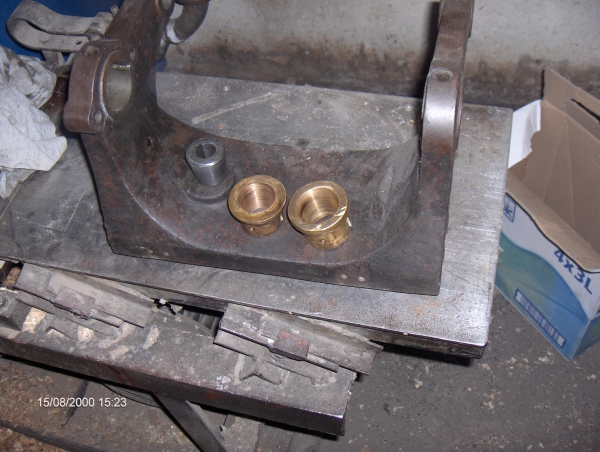

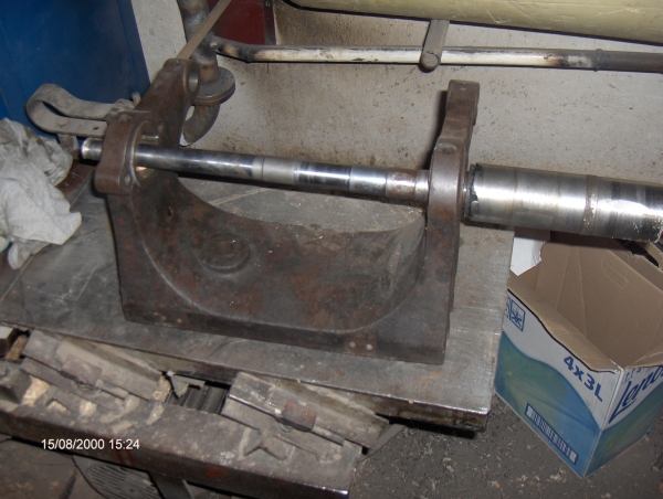

w mojej tokarce do drewna wrzeciono planuje osadzic w takim oto wrzecienniku.
pochodzi on z starej ciezkiej tokarki ktora wlasnie przerabiam. jest to odlew i wazy jakies 20kg wiec powinno sie nadac. loze tokarki to rowniez odlew o wadze okolo 400-500kg. z toczeniem elementow o srednicy max 200mm i dlugosci 1400mm nie powinno byc wiec problemow.
niestety lozyskowanie slizgowe w brazowych panewkach. dodatkowo pomiedzy tarcza a wrzeciennikiem wbudowane bylo dwurzedowe wahliwe lozysko kulkowe.
wywalilem lozysko kulkowe i brazowe panewki bo dla obrotow walu powyzej 3tys. panewki bez smarowania pod cisnieniem raczej by sie nie sprawdzily.
panewki maja srednice zewn. 50 i 54mm. wybor w lozyskach niewielki i przy takich srednicach maja ok 20mm wewn.
no i pytanie jak to teraz w miare solidnie ulozyskowac? a z technicznego punktu... jest mozliwe roztoczenie istniejacych otworow pod wieksze lozysko?

sigiii pisze:dla obrotow walu powyzej 3tys
Nie za szybko ?

Z przodu od strony obrabianego materiału daj skośne wałeczkowe a od strony napedu daj kulkowe dwurzędowe
do drewna wydstarczy w supełności :-)

Ja na Twoim miejscu nie majstrował bym ze starym wrzeciennikiem. Jak sam zauważyłeś chcesz wycisnąć z niej 3000 obr/min jak mniemam gdzieś do 4000 albo 5000 a to nie są takie do końca małe obroty i mogą pojawiać się problemy ze smarowaniem. Zdaje się ze najlepiej było zrobić nowy wrzeciennik gdzie wszystkie łożyska były by w tulei zalanej olejem i oczywiście uszczelnionej z jednej jak i z drugiej strony.

Post napisał: pukury » 18 sty 2008, 20:01
witam !! na mój gust - jeżeli ma to być tokarka do drewna to zamiast roztaczać ( na frezarce trochę by się to dało - ale nie wiele raczej ) zrób na nowo . może to być prostsze i w sumie tańsze . bierzesz trzy kawałki blachy 20mm , jeden podstawa - dwa pionowe . w podstawie wiercisz otwory ( jak w starym elemencie ) w pionowych roztaczasz pod rurę w której ( jak naisał kol. czort ) łożyska . myślę że nie musisz całej zalewać olejem ( przy tych obrotach mogło by to pogorszyś sprawę ) tylko trochę oleju i jakiś odrzutnik - olej się rozpyli . i tak musisz raczej zrobić rurę na łożyska a odpadnie dopasowywanie się do istniejących wymiarów . taką mam koncepcję . pozdrawiam !! wojtek

Post napisał: sigiii » 19 sty 2008, 11:20
witam
dzieki za odzew. pokury masz racje ze prosciej bedzie zrobic to od podstaw. automatycznie rozwiazuje sie problem i z dopasowaniem lozysk i smarowaniem. rozmawialem juz ze znajomym tokarzem i w sumie nie bedzie problemu tylko musze skreslic mu rysunek.
mam jeszcze jedno pytanie. przy planowanej obrobce elementow o max wymiarach 200x1400 i obrotach wrzeciona 3tys jakie powinienem zastosowac lozyska? tzn dwa lozyska stozkowe... ale o jakich gabarytach? mam dostep do lozysk FAG ale spotkalem sie z roznymi opiniami na ich temat.

sigiii pisze:mam dostep do lozysk FAG ale spotkalem sie z roznymi opiniami na ich temat
Ten który tak twierdzi to albo Ci chce wcisnąć łożyska CX albo ma nierówno pod sufitem
Ja bym polecał łożyska właśnie FAG seri 72xxB.TVP

sigiii pisze:mam dostep do lozysk FAG ale spotkalem sie z roznymi opiniami na ich temat.
To dobra firma spokojnie możesz takie zastosować
